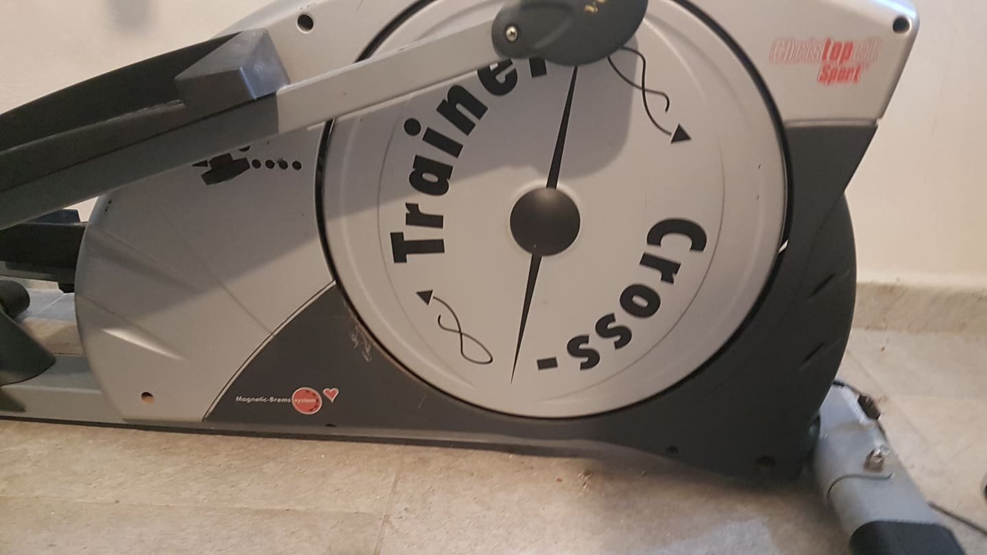

Εχω αγορασει απο καιρο ενα ελλειπτικο μηχανημα,το οποιο ενω αναβει κανονικα,δε βρισκω τροπο να ανεβασω την ενταση ( αντισταση ).
Ηρθε με τροφοδοτικο απο υπολογιστη.
Δεν ειχα ποτε τετοιο μηχανημα και δε μπορω να καταλαβω αν πρεπει να βρω καποιο προγραμμα,ή αν εχει καποιο προβλημα η συσκευη.
Εχουμε καμια ιδεα;

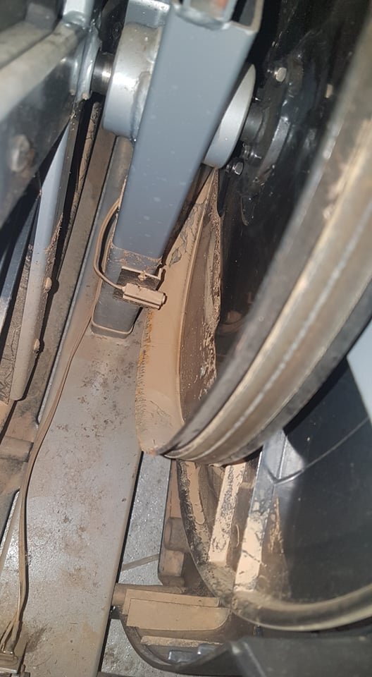

Εχουμε καλες πιθανοτητες να εχει περασει πλημμύρα δυστυχως.
Καπου στο 17 ειχε γινει μεγαλη πλημμυρα στην Καλαματα,ισως ηταν θυμα το μηχανημα.

6 minutes ago, StamTheMan said:
@filip123go @lasithi12 @Nabuko
το ισως μαρεσε.ειτε ηταν πλημμυρα ειτε οχι το ιδιο κανει
