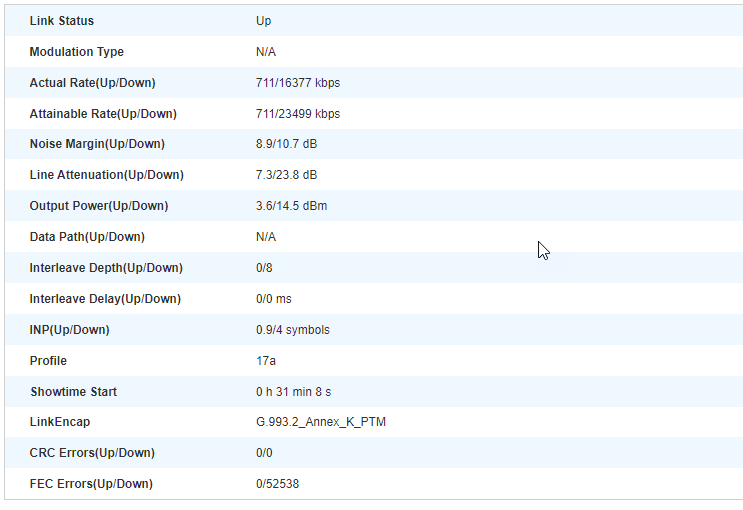

Αυτα τα χαρακτηριστικα ειναι οκ για 24 γραμμη ?
παρατηρησα οτι τα errors ειναι καλα αλλα το noise δεν μου αρεσει καθολου πολυ μικρο μου φαινεται , τωρα αν ο ΟΤΕ το κλειδωνει εκει δεν ξερω...το line μου φαινεται καλο για την περιοχη μου με παλιες γραμμες
για πειτε την γνωμη σας ρε παιδια ! μπορω να κανω κατι ? ευχαριστω .

Καταρχας κοίταξε την καλωδιωση του σπιτιου σου και πόσο συγχρονιζεις στο εξωτερικο κουτι του ΟΤΕ. Αν και εκει ειναι τα ιδια τοτε καλεις τεχνικο τμημα, αν φυσικα θελεις βελτιωση στη γραμμη σου. Το upload ειναι επιεικως χαλια. Αυτα.

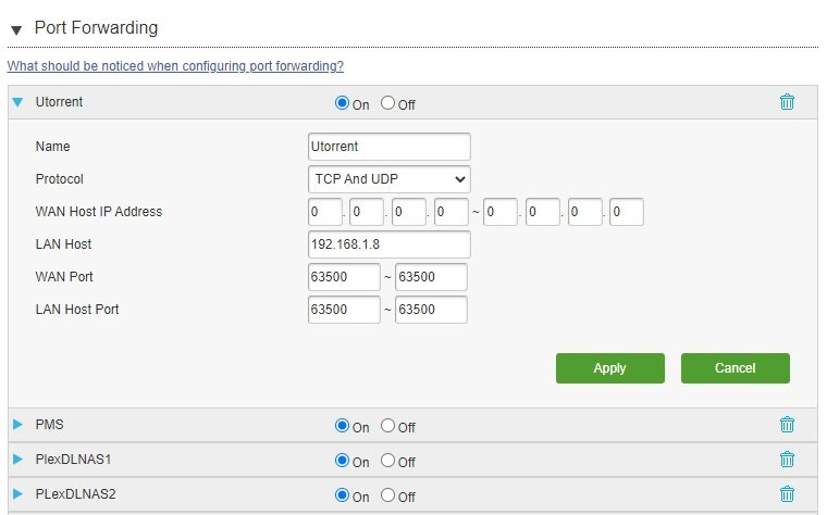

Καλησπερα παιδια. Μολις αναγκαστηκα και πηρα αυτο το ρουτερ αφου μου αλλαξαν το παλιο (speedport plus) μιας και γυρισα απο διακοπες και βρηκα οτι δεν ειχα τηλεφωνο (οπως πολλοι αλλοι που διαβαζω κατα πασα πιθανοτητα καηκε η θυρα του τηλεφωνου στο ρουτερ απο τους κεραυνους).
Μπορει να μου πει καποιος αν εχω κανει λαθος στο ανοιγμα της θυρας; Συγκεκριμενα οπως βλεπετε για το utorrent και συνεχιζει να ειναι πορτοκαλι κατω δεξια το icon στην εφαρμογη. Ή υπαρχει καποια ρυθμιση στο ρουτερ που δεν εχω κανει ή δεν εχω συμπληρωσει σωστα κατι εγω ( στο Portforward δεν εχει οδηγο) ή εχει θεμα το ρουτερ. Με το προηγουμενο δεν υπαρχε κανενα προβλημα, οπως και με οποιοδηποτε αλλο ρουτερ που ειχα ασχετως εταιριας.

θελει να βαλεις 192.168.1.1 - 192.168.1.1 στο WAN host IP address
Το αφηνω οπως ηταν αρχικα με τα μηδενικα τοτε; Μηπως πρεπει να βαλω την ip μου ( αυτη που φαινεται στα what's my ip σαιτς)? Το ειχα δοκιμασει και ετσι αλλα δε δουλεψε.

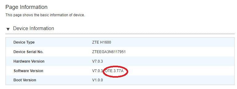

Edit: Πρασινισε τελικα το utorrent ( και μονιμοποιηθηκε διοτι χθες γινοταν για ενα λεπτο πρασινο και γυρναγε σε πορτοκαλι) και ειμαι σχεδον σιγουρος οτι εχει να κανει με το software update που μαλλον εγινε σημερα το πρωι διοτι εκανε επανεκκινηση το ρουτερ. Μεχρι χθες ελεγε 2 στο μερος που εχω κυκλωσει.

ναι κουταμαρα εγραψα, εχει δικιο ο φιλος infin1ty.
μου ηρθε το router χθες, το βραδυ εκανε update σε βερσιον Τ7Α, και σημερα με λιγο ψαξιμο και παιξιμο στο webUI του ρουτερ αλλα και στις ρυθμισεις mycosmote (ανοιξε-κλεισε διακοπτακια και επιλογες), και προς μεγαλη μου ανακουφιση,  DDNS και port forwarding δουλευουν κανονικα.

Αρχιζω και εκνευριζομαι. Μια το γυρναει σε πορτοκαλι και μια σε πρασινη την ενδειξη στο utorrent.

Έχω 200ω uptime και αυτή η έκδοση υπάρχει από τότε, δεν είναι καινούρια
