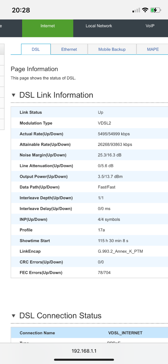

Κοιταζα σημερα τα στατιστικα με το h1600
μου κανει εντυπωση το -3.2 στο output power, το θεωρειτε νορμαλ?
Link Status Up
Modulation Type VDSL2_Vectoring
Actual Rate(Up/Down) 5495/54998 kbps
Attainable Rate(Up/Down) 54860/123367 kbps
Noise Margin(Up/Down) 32/23.5 dB
Line Attenuation(Up/Down) 0.7/9 dB
Output Power(Up/Down) -3.2/12.8 dBm
Data Path(Up/Down) Fast/Interleaved
Interleave Depth(Up/Down) 1/4
Interleave Delay(Up/Down) 0/0 ms
INP(Up/Down) 4/4 symbols
Profile 17a
Showtime Start 2 h 48 min 51 s
LinkEncap G.993.2_Annex_K_PTM
CRC Errors(Up/Down) 0/0
FEC Errors(Up/Down) 0/139
