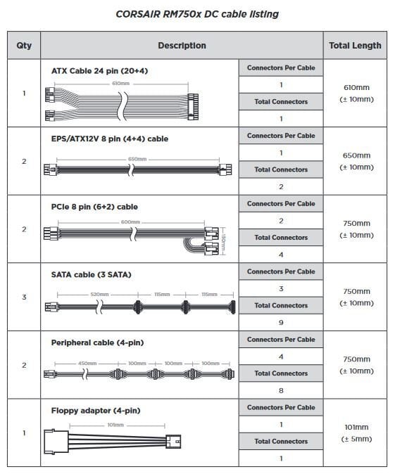

kyparissia Δημοσ. 10 Απριλίου 2022 Δημοσ. 10 Απριλίου 2022 Παιδια καλησπέρα, εχω μια ερώτηση σχετικά με τον βέλτιστο τρόπο σύνδεσης της GPU στο PSU. Εχω στα χέρια μου μια Asus RTX 3080 που απαιτεί 3x8 pins για τροφοδοσια. Αυτή τη στιγμή στο tower υπάρχει ενα Corsair RM750x που απο οτι διαβαζω μπορεί να σηκώσει την εν λόγω κάρτα. Έχει ομως μόνο 2x8pin θύρες για pci-e connections (έχω βέβαια και ελεύθερες και 2x6 connections για sata and peripherals, αλλα δε νομίζω οτι είναι σωστό να κουμπώσω κάτι εκεί). Σε κάποιο thread στο internet βρήκα την παρακάτω εικόνα που αναφέρει οτι τους σωστούς τρόπουσ συνδεσης. Ουσιαστικά αυτό που με ενδιαφέρει είναι αν όντως η 4 περιπτωση στην πιο κάτω εικόνα είναι όντως legit. Aν κάποιος γνωρίζει, θα εκτιμούσα τη βοήθεια, αλλιώς θα πρέπει να πάω για άλλο τροφοδοτικό. Ευχαριστώ εκ των προτέρων.

Tenshi Δημοσ. 10 Απριλίου 2022 Δημοσ. 10 Απριλίου 2022 (επεξεργασμένο) Στο manual (σελίδα 8) αναφέρει πως το 750x έρχεται με 2 διπλά 6+2pin. Η κάθε θύρα του τροφοδοτικού υποστηρίζει 2 x 6+2 pci-e (ήτοι 4 pci-e 8pin βύσματα),οπότε μια χαρά είσαι >> περίπτωση 3. "three pci-e slots" Επεξ/σία 10 Απριλίου 2022 από Tenshi 1
triplex1 Δημοσ. 10 Απριλίου 2022 Δημοσ. 10 Απριλίου 2022 7 λεπτά πριν, Tenshi είπε Στο manual (σελίδα 8) αναφέρει πως το 750x έρχεται με 2 διπλά 6+2pin. Η κάθε θύρα του τροφοδοτικού υποστηρίζει 2 x 6+2 pci-e (ήτοι 4 pci-e 8pin βύσματα),οπότε μια χαρά είσαι >> περίπτωση 3. "three pci-e slots" Και γω το ιδιο γνωριζω
kyparissia Δημοσ. 10 Απριλίου 2022 Μέλος Δημοσ. 10 Απριλίου 2022 Ευχαριστω πολυ παιδια. Ηξερα για οτι γενικα πρεπει να αποφευγεται το daisy chain (τουλαχιστον για τις καρτες που εχουβ 2x8 pin) και δεν ειχα ιδεα τι ισχυε για αυτες που εχουν 3. Προς στιγμην φοβηθηκα οτι θα πρεπει να παω στο rm850x που, αν ειδα καλα, εχει 3x(6+2)
