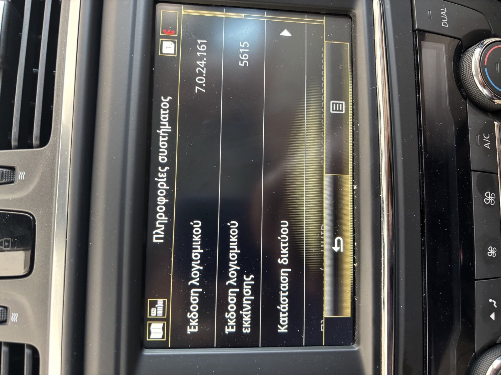

FernandoGr Δημοσ. 16 Ιουνίου Δημοσ. 16 Ιουνίου (επεξεργασμένο) Καλησπέρα είμαι στη έκδοση της φωτογραφίας, μπορώ να πάω στην 8 και μετά στην 9; Επεξ/σία 16 Ιουνίου από FernandoGr
SaFiS Δημοσ. Δευτέρα στις 12:56 πμ Δημοσ. Δευτέρα στις 12:56 πμ @FernandoGr Ορίστε τα αρχεία. Τα ανέβασα στο Google Drive. To αυτοκίνητο θα πρέπει να δουλεύει πριν ξεκινήσεις την αναβάθμιση. Καλό, ποιοτικό στικάκι, τον φάκελο R-LINK τον ρίχνεις όπως είναι, καλά είναι να μην υπάρχουν άλλα αρχεία μέσα. Μετά από κάθε αλλαγή έκδοσης, Hard Reboot στο R-Link (κρατημένο Power για περισσότερο από 10 δευτερόλεπτα)... 7 to 8 https://drive.google.com/file/d/1LJQBSWntVEFsul4NlUorxOe_phnSY1Ck/view 8 to 9 https://drive.google.com/file/d/1hTm6wRKyUMrKesjmrcifWRuq6K4V4qm8/view Final (9.0.37) https://drive.google.com/file/d/1DyOvXBUqjGaLqpB80z9vsprpLt4EW36M/view 1
FernandoGr Δημοσ. Δευτέρα στις 06:56 μμ Δημοσ. Δευτέρα στις 06:56 μμ 18 ώρες πριν, SaFiS είπε @FernandoGr Ορίστε τα αρχεία. Τα ανέβασα στο Google Drive. To αυτοκίνητο θα πρέπει να δουλεύει πριν ξεκινήσεις την αναβάθμιση. Καλό, ποιοτικό στικάκι, τον φάκελο R-LINK τον ρίχνεις όπως είναι, καλά είναι να μην υπάρχουν άλλα αρχεία μέσα. Μετά από κάθε αλλαγή έκδοσης, Hard Reboot στο R-Link (κρατημένο Power για περισσότερο από 10 δευτερόλεπτα)... 7 to 8 https://drive.google.com/file/d/1LJQBSWntVEFsul4NlUorxOe_phnSY1Ck/view 8 to 9 https://drive.google.com/file/d/1hTm6wRKyUMrKesjmrcifWRuq6K4V4qm8/view Final (9.0.37) https://drive.google.com/file/d/1DyOvXBUqjGaLqpB80z9vsprpLt4EW36M/view Ο καλύτερος, σε ευχαριστώ πολύ.
