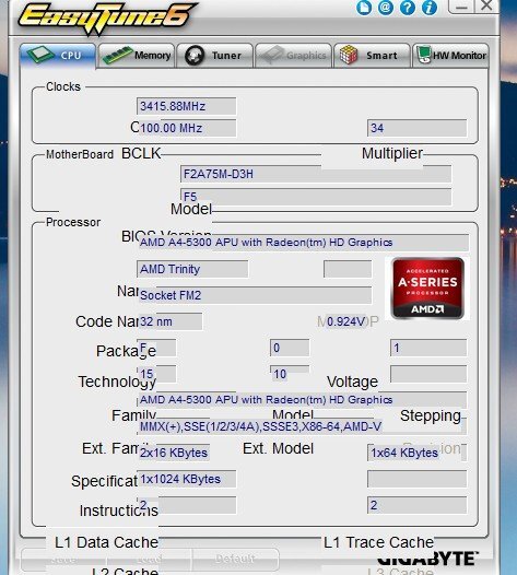

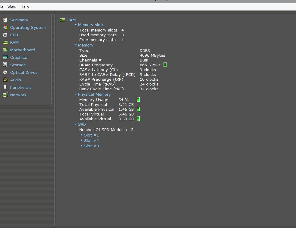

manos04 Δημοσ. 9 Μαΐου 2022 Δημοσ. 9 Μαΐου 2022 Γεια σας. Θα θελα να πάρω από ebay τον AMD Α8 5600 γιατί είναι λίγο πιο δυνατός από τον Α4-5300 που έχω τώρα και να τον κουμπώσω πάνω στη μητρική μου. Μήπως γνωρίζετε αν θα έχω πρόβλημα συμβατότητας με την μητρική ή τις μνήμες μου; Φαίνονται ίδιοι απ ότι μπορώ να καταλάβω. https://www.techpowerup.com/cpu-specs/a4-5300.c1491 https://www.techpowerup.com/cpu-specs/a8-5600k.c1101

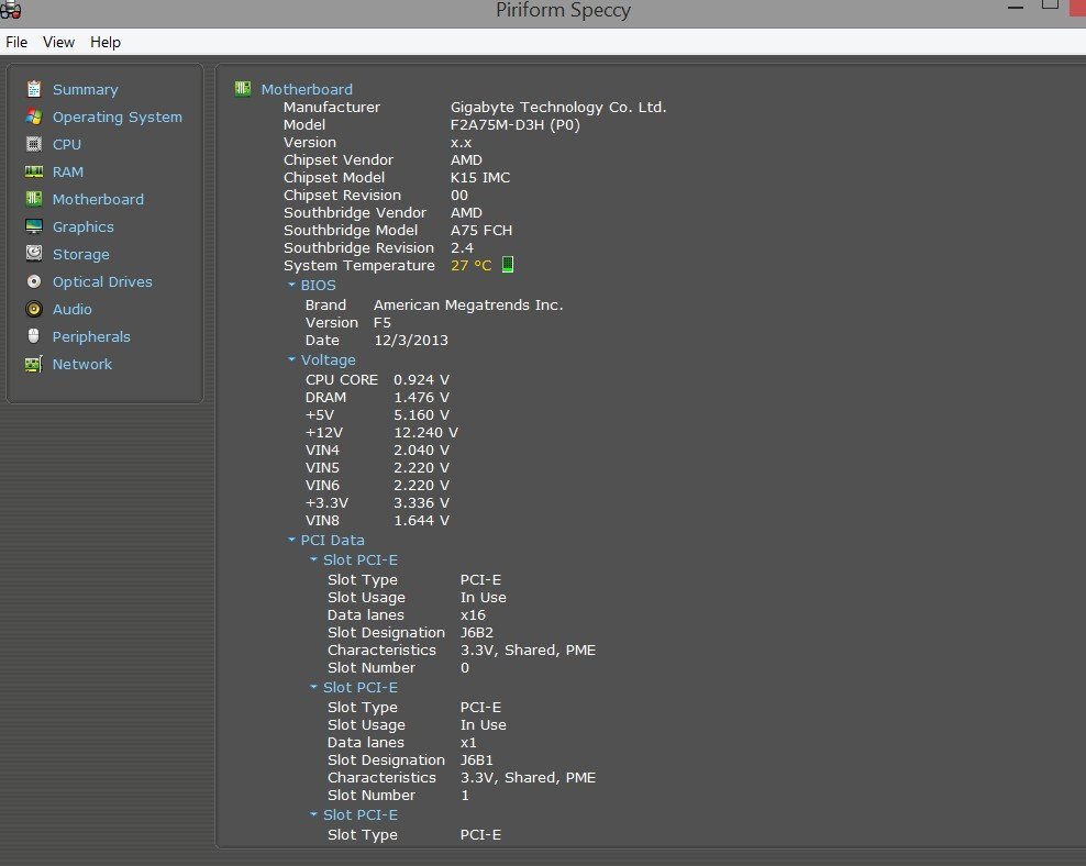

duffyduck Δημοσ. 9 Μαΐου 2022 Δημοσ. 9 Μαΐου 2022 (επεξεργασμένο) GA-F2A75M-D3H (rev. 1.0) https://www.gigabyte.com/Motherboard/GA-F2A75M-D3H-rev-10/support#support-cpu η μητρική έχει και νεότερα hardware revisions: rev. 1.1, rev. 1.2 , rev. 3.0 Ανάλογα ποιο rev. έχεις μπορείς να βάλεις και πιο νεο/ισχυρο επεξεργαστη Επεξ/σία 9 Μαΐου 2022 από duffyduck
manos04 Δημοσ. 9 Μαΐου 2022 Μέλος Δημοσ. 9 Μαΐου 2022 (επεξεργασμένο) Τώρα με μπέρδεψες λιγο φίλε μου. Η δικιά μου είναι αυτή. https://www.gigabyte.com/Motherboard/GA-F2A75M-D3H-rev-10#ov Μπορώ να κάνω κάποιο upadate και να βάλω όποιο επεξεργαστη θέλω από την λίστα αλλά να είναι trinity; Ετσι όπως έχει, δεν γίνεται να κουμπώσω τον πιο πάνω επεξεργαστή; Με βολεύει που έχει πάνω του και κάρτα. Επεξ/σία 9 Μαΐου 2022 από manos04
Αλκης K. Δημοσ. 9 Μαΐου 2022 Δημοσ. 9 Μαΐου 2022 Λογικα δεν θελει update η κατι αλλο.τον βαζεις επανω και παιζει
Τέρης Α. Δημοσ. 9 Μαΐου 2022 Δημοσ. 9 Μαΐου 2022 3 ώρες πριν, manos04 είπε Μήπως γνωρίζετε αν θα έχω πρόβλημα συμβατότητας με την μητρική Απ' ότι φαίνεται, υποστηρίζεται κανονικά. Έχετε και την τελευταία έκδοση BIOS, οπότε ναι, μπορείτε να προχωρήσετε στην αναβάθμιση. Επίσης, ένας λίγο καλύτερος, ο A10-6700 (δεν ξέρω πόσο ξεφεύγει σε budget). 3
