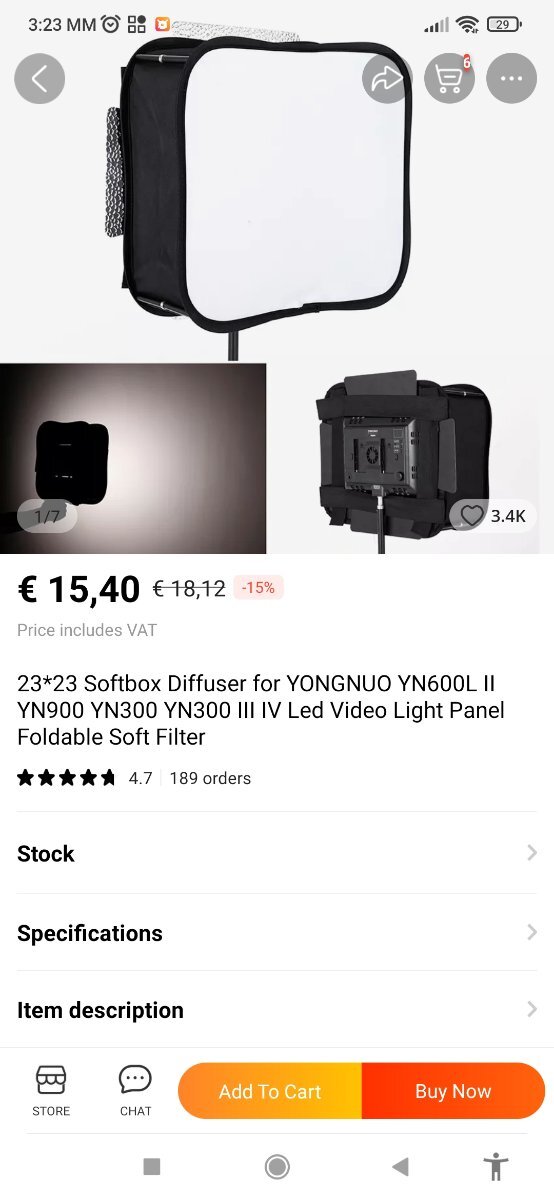

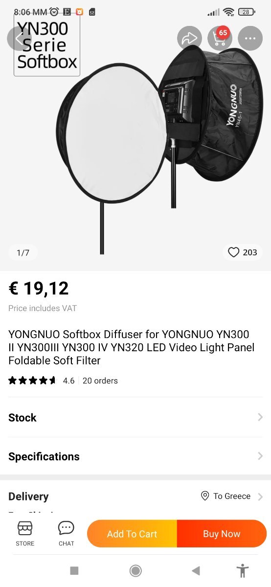

Theobozo Δημοσ. 4 Ιουνίου 2022 Μέλος Δημοσ. 4 Ιουνίου 2022 27 λεπτά πριν, GQPhDFBI είπε Για να δω εάν κατάλαβα καλά, προτιμάς να φωτογραφίζεις στα 1250 Iso και όχι στα 100 γιατί σου αρέσει η φωτογραφία περισσότερο; Εάν τραβάς στο χέρι με ταχύτητα 1/40 πολλές φωτογραφίες θα είναι λίγο κουνημένες... Θα είμαι μέχρι τη Δευτέρα με περιορισμένη πρόσβαση σε ίντερνετ οπότε θα δούμε το φωτισμό τότε.... Γράψε μου, έχεις άλλο εξοπλισμό εκτός από το ένα τρίποδο που χρησιμοποιείς με τα 2 φώτα led Σε καμία περίπτωση δεν θέλω να μην είναι σταθερές η φωτογραφίες μου.. Αυτό που χρειάζομαι είναι να ακολουθήσω τίς συμβουλές κάποιου που έχει εμπειρία για να αναδειχθεί η δουλειά μου.. Το μόνο που έχω είναι άλλοι δύο προβολείς 50watt ο καθένας στα 5500 Kelvin αυτοί που χρησιμοποιώ είναι 6000 ή 6500 δεν είμαι σίγουρος.. Και είχα στο μυαλό μου να αγοράσω ένα δεύτερο τρίποδο η και τρίτο αν χρειάζεται έχω δει στο internet κάποια softbox να έβαζα (κινέζικα). Εκτός αν δεν κάνουν τα φώτα που έχω και πάω σε κάτι άλλο.. Αλλά θα ήθελα να ακούσω και σένα πριν αγοράσω κάτι..
