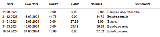

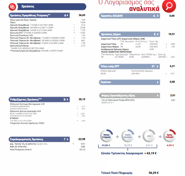

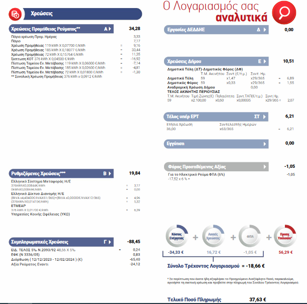

Θα ήθελα τη βοήθεια σας με την τιμολόγηση του Ηρών.
Εκδίδουν εκκαθαριστικό με λάθος πάγιο και λάθος γινόμενο στο Ελληνικό Δίκτυο Διανομής Η/Ε. Ανοίγω αίτημα στο myrae και εκδίδουν έκτακτο εκκαθαριστικό χωρίς να ακυρώσουν τον προηγούμενο. 'Εστειλαν και λογιστική καρτέλα. Σας φαίνεται οκ; Ο πρώτος εκκαθαριστικός πληρώθηκε ήδη μέσω πάγιας εντολής
Πρώτος λανθασμένος εκκαθαριστικός
Spoiler
Έκτακτος εκκαθαριστικός
Spoiler
  Λογιστική Καρτέλα
Spoiler

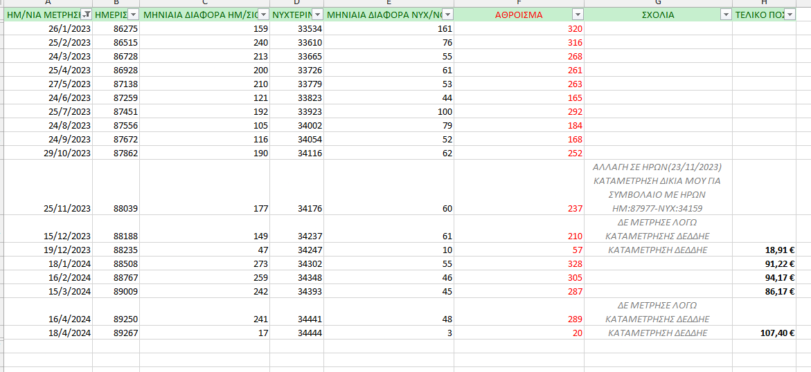

Ναι τα έχω ανοίξει τα εξελ. Απ οτι βλέπω το weblue είναι το πιο συμφέρον. Από ζενιθ, volton ποια προτεινεις;
Ξαναβάζω τον πίνακα με τις καταναλώσεις μου μήπως βοηθάει περισσότερο.

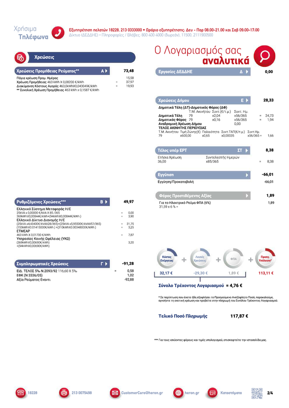

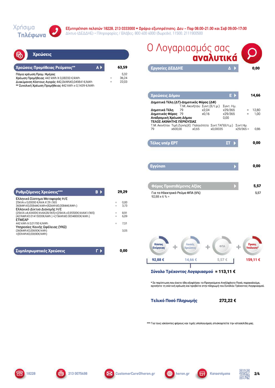

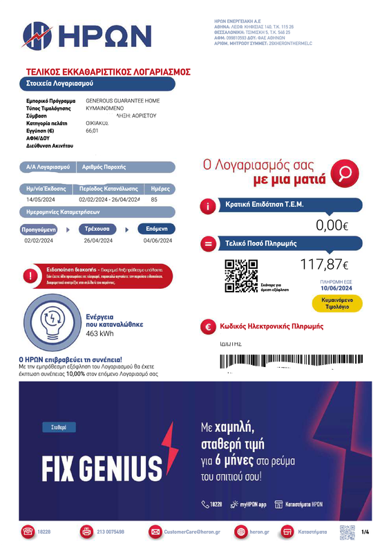

Καλημέρα στην ομάδα. Βγήκε ο εκκαθαριστικός (και τελευταίος λογαριασμός) από τον Ήρων αλλά μου φαίνεται λίγο φουσκωμένος, αν κάποιος έχει γνώση και όρεξη να ρίξει μια ματιά θα με βοηθούσε αρκετά..
Spoiler
Για 85 ημέρες και 463kwh μου ζητάει  184€ (66 η εγγύηση που την αφαιρεί + 117.87 να πληρώσω).
Αν αφαιρέσω τις χρεώσεις δήμου/έρτ που είναι 37€ (μένει 147€) και το διαιρέσω με το 463, βγαίνει μια τιμή πάνω από 0.31€/kwh (μαζί με τις ρυθμιζόμενες χρεώσεις), που μου φαίνεται υπερβολική.

7 minutes ago, sotispapaki said:
Καλημέρα στην ομάδα. Βγήκε ο εκκαθαριστικός από τον Ήρων αλλά μου φαίνεται λίγο φουσκωμένος, αν κάποιος έχει γνώση και όρεξη να ρίξει μια ματιά θα με βοηθούσε αρκετά..
  Hide contents
Αν αφαιρέσω τις χρεώσεις δήμου/έρτ που είναι 37€ (147€) και το διαιρέσω με το 463, βγαίνει μια τιμή πάνω από 0.31€/kwh (μαζί με τις ρυθμιζόμενες χρεώσεις), που μου φαίνεται υπερβολική.
Έχεις και προηγούμενο υπόλοιπο 113,11 ευρώ.

22 λεπτά πριν, dasnowy είπε
Το προηγούμενο υπόλοιπο είναι από την περίοδο αυτή που βγήκε ο εκκαθαριστικός (αφορά αυτές τις 463kwh και το συγκεκριμένο χρονικό διάστημα παγίων)...
EDIT: Μάλλον πρέπει να υπολογίσω και την χρέωση του δήμου του προηγούμενου λογαριασμού, αλλά και πάλι ακριβά νομίζω ότι βγαίνει δεδομένης της περιόδου και του κόστους ρεύματος.
Σωστός φαίνεται ο λογαριασμός. Στα 184 ευρώ έχει 51,37 για 3 μήνες Δήμο/ΕΡΤ. Επίσης βλέπω έχεις 25kva και επειδή αυξήθηκε το πάγιο του ΔΕΔΔΗΕ και πιάνει τους 2 από τους 3 μήνες του λογαριασμού, το πάγιο του ΔΕΔΔΗΕ είναι 31,75 ευρώ. Επειδή δεν πλήρωσες εμπρόθεσμα δεν έχεις έκπτωση συνέπειας. Η ρήτρα αναπροσαρμογής σωστή είναι. 0,125/kwh είναι ο μέσος όρος περιόδου με τη ρήτρα χωρίς έκπτωση συνέπειας στο πρόγραμμα σου.

9 ώρες πριν, necromanthus είπε
  Απόκρυψη περιεχομένων
  Λογιστική Καρτέλα
18,66 πήρες πίσω , είναι σωστό το ποσό ?
