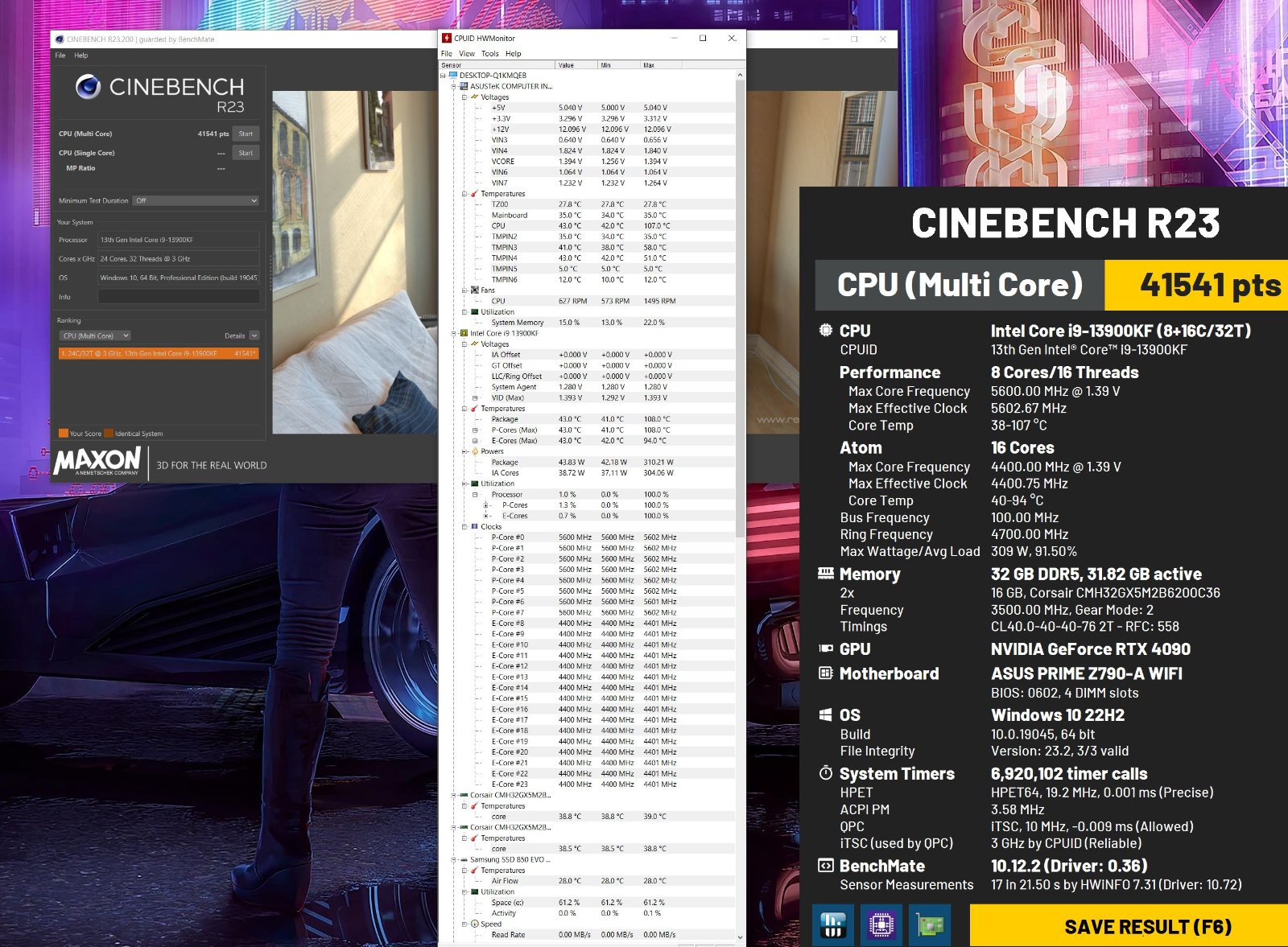

To καλυτερο μου σκορ, δεν το πιεσα παραπανω....
Τι να πιεσω δηλαδη, για να παιξουν 7000 οι μνημες εδωσα 1,5ν και βαρεσε 310w και 108 βαθμους!!
Για σομπιτσα τωρα τι χειμωνα οτι πρεπει. 😅
Οι μνημες δεν πανε με πιο σφιχτα timings στα 7000 με τιποτα...Capture2.JPG.475b61f9becbbaec26beba03c21b3aab.JPG

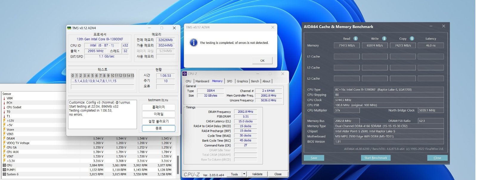

προσπαθω να δω ποσο μπορει να πεσει η ταση σε περιπου στοκ ρολογια , εφτασε stable στα 1.12v ,not bad
ο Imc φαινεται οτι μπορει και παραπανω μιας και δεν ζηταει πολυ ταση ,αλλα δυστυχως οι μνημες μου με κοβουν

10 ώρες πριν, csaris είπε
Βάλε το όριο των 100c καλύτερα, βάλε και το stock 253w όριο και θα είσαι κομπλέ.
Για τις μνήμες, το tcl λογικά θα παίξει 32 ή και 30 ακόμα, το trfc 340-360, πόσταρε αν μπορείς με κάποιο tool τα subs, εννοείτε τεστάρεις και με tm5 τουλάχιστον 10 κύκλους και τσεκάρεις και temp γιατί χωρίς direct airflow με 1.5v μπορεί να δεις και κάνα 70αρι.
3 ώρες πριν, akoinonitos είπε
Με καρφωτές τάσεις  παίζεις? Δοκίμασε adaptive + offset, λογικά θα πέσεις και κάτω από 1.10.  LLC maxed out πάντα σε τόσες χαμηλές τάσεις imo
6 λεπτά πριν, Herald είπε
Nαι ,θα το δοκιμασω γτ θελω να μου πεφτουν και τα ρολογια σε idle.

11 ώρες πριν, Razor333 είπε
Να σου πω την αληθεια τις εχω βαλει 6800 καθε μερα με 1,38ν απο bios oπως ειναι με το xmp.
C-states, tdp limits και αλλα αδερφιστικα εξω! 😛
