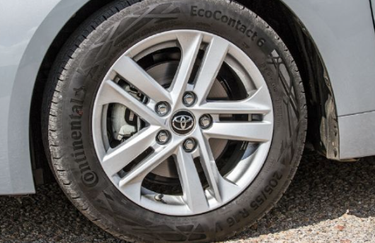

25 λεπτά πριν, sphinxgr είπε
Δεν ξέρεις μάλλον ότι το 205 55 16 είναι απο τις πιο κοινές μαμα διαστάσεις αλουμινίου, για αυτοκίνητα μετά το 2010.
 Άμα σου αρέσει βλέπε το. Αηδία είναι.
