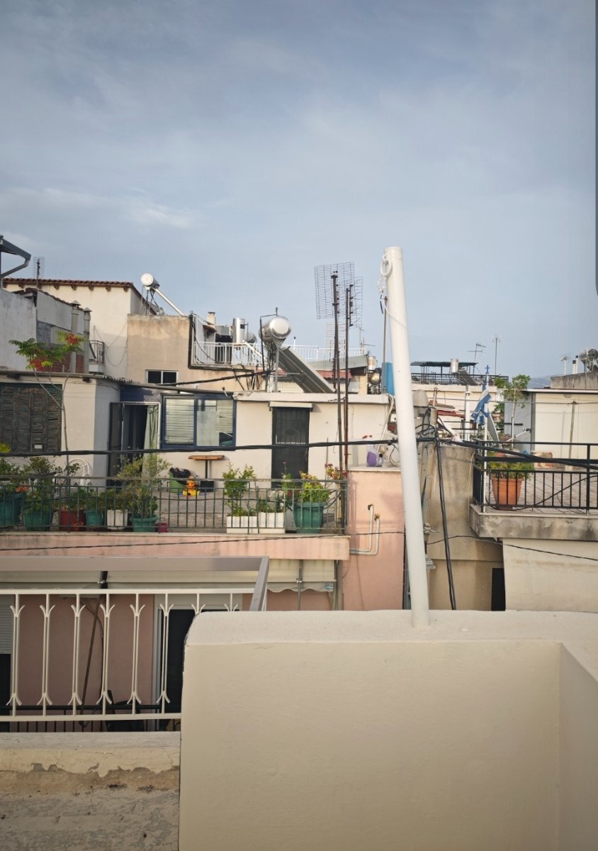

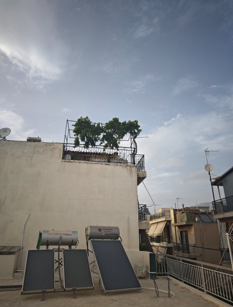

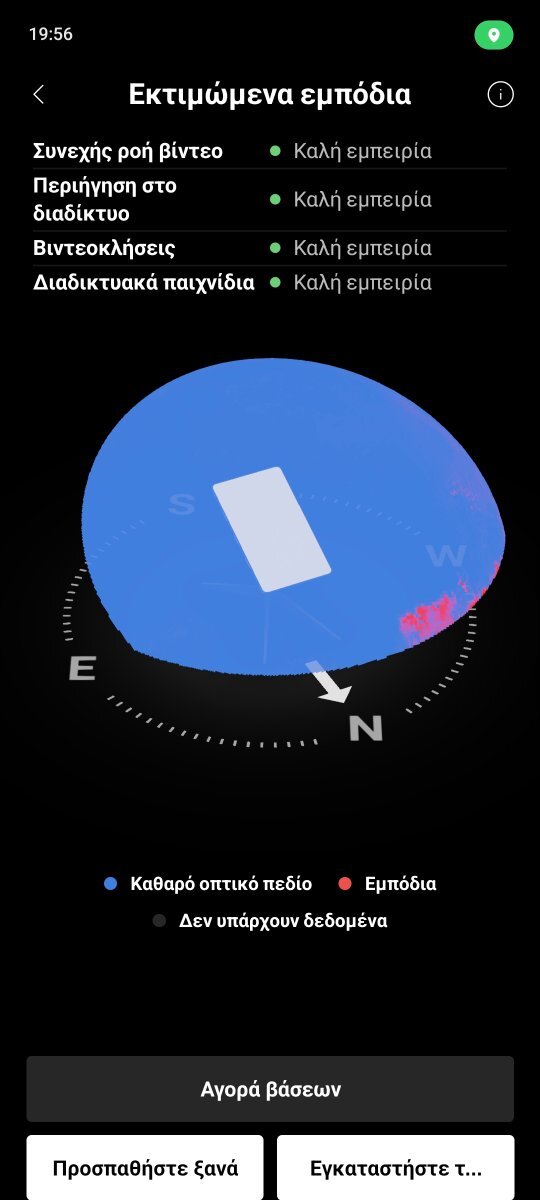

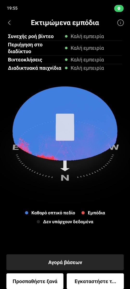

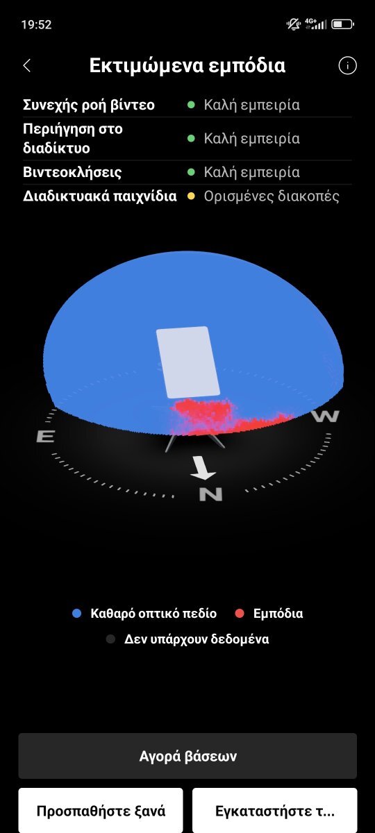

4 ώρες πριν, nzeppos είπε
Ναι θα χρειαστεί μέτρηση και αλλού, σε σημείο μακρύτερα από το διπλανό 3όροφο. Αν δεν υπάρξει βελτίωση, αναγκαστικά στύλος.
Αυτό εδώ κάνει την ζημιά δυστυχως
Αλλά σε άλλο σημείο πήγαμε καλύτερα...
Σε δύο ακόμη τεστ βγάζω ορισμένες διακοπές αντί για συνεχής
4 ώρες πριν, Antonis_69P είπε
Δυστυχώς σε εκείνο το σημείο ήμουν σχεδόν όσο πιο μακριά μπορούσα... Αλλά θα κάνω μια ακόμη προσπάθεια
Εδώ είμαι στα όρια της ταράτσας
Και τέλος έκανα μια ακόμη προσωμοιωση σε ας πούμε στυλο

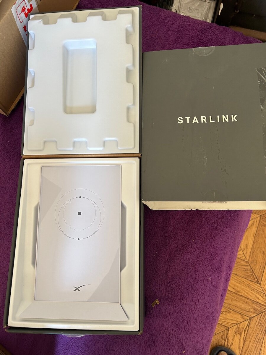

Ξενέρωσα πολύ.  Ενώ στην παραγγελία μου φαίνεται ξεκάθαρα ότι έχει τρίτης γενιάς δρομολογητή αυτοί μου στείλανε έναν ταλαιπωρημένο δεύτερης για αρχή χωρίς τίποτα άλλο.  Στο site τους φαίνεται πως η παραγγελία μου δεν έχει έρθει ακόμα και μυρίζομαι μαμουνιά κάποιου ενδιάμεσου που ήθελε να κάνει upgrade τον δρομολογητή του ανοίγοντας το πακέτο μου.
Κοιτάζοντας αυτό το βίντεο βλέπω το κανονικό κουτί που παράγγειλα και τι περιέχει.  Τι μου προτείνετε να κάνω;

Θα έλεγα να στείλεις στο Support τους (νομίζω αν γράψεις στα Ελληνικά θα σου απαντήσουν στην ίδια γλώσσα) και να περιγράψεις το πρόβλημα.
Για ενδιάμεσο δεν ξέρω, γιατί το πιάτο που σου στέλνουν είναι συνδεδεμένο με το λογαριασμό σου, άρα δεν μπορεί να το χρησιμοποιήσει τρίτος (ούτε και εσύ το δικό του). Πιο πιθανό να έχει γίνει κάποιο λάθος από τη μεριά του Starlink, άρα λογικά θα προβούν σε ανέξοδη αντικατάσταση.

Μέτα από τουλάχιστον 15 τεστ σε διαφορετικά σημεία; στην ταράτσα μου αυτη είναι η καλύτερη οπτική γωνία που μπορώ να βρω....
Μπρος γκρεμός και πίσω ρέμα
Οι παροχοι ακόμη δεν μου δίνουν γραμμή γιατί δεν υπάρχει κάποια διαθέσιμη
Οι δορυφόροι της starlink πιάνουν κατά 95-98% που από ότι έχω καταλάβει θα δημιουργεί πρόβλημα στην όλη εμπειρία χρήσης....
Εσείς τι θα κάνατε στην θέση μου

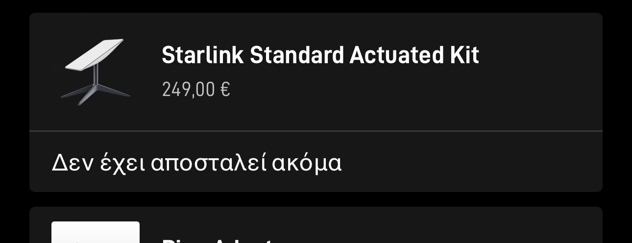

Φίλε μου σ' ευχαριστώ για το ενδιαφέρον. Δεν μου έχουν στείλει κανένα πιάτο. Μόνο το router μου στείλανε στο κουτί που φαίνεται στην φωτογραφία.  Έστειλα ticket με τις φωτογραφίες.  Μπαίνοντας στον λογαριασμό μου βλέπω ότι για αυτούς δεν έχω ακόμα λάβει τίποτα κι ότι πρόκειται να μου στείλουν στο πακέτο που παράγγειλα στις 25-29 Ιουλίου.
Λοιπόν ψάχνοντας τον αριθμό παραγγελίας κατάλαβα τι συνέβη. Είχα παραγγείλει και την τυπική περιστροφική βάση. Βλέποντας τώρα το order id κατάλαβα πως αντί να μου στείλουν την βάση μου έστειλαν κατα λάθος απ'ότι φαίνεται ένα gen 2 router.

Α, έτσι εξηγείται. Γιατί router σκέτο δεν στέλνουν, το kit πάντα πάει πακέτο πιάτο+router+καλώδιο.

Εφόσον δεν είχα άλλη λύση (πχ. 5G) θα δοκίμαζα ενοικίαση για 1 μήνα να δω πως θα πάει και αν το πιάτο θα προσανατολιστεί από μόνο του να βρει όσο πιο καθαρό ουρανό μπορεί. Αν πάει καλά, τότε θα προχωρούσα σε αγορά με τη λογική ότι δεν υπάρχει περίπτωση για σταθερή γραμμή για τουλάχιστον ενάμιση χρόνο (διαφορετικά θα συνέχιζα την ενοικίαση μέχρι να μπει fiber/VDSL). Αν είχα διακοπές, τότε επιστροφή...

UPDATE: Εχτές το απόγευμα έστειλα το ticket και σήμερα πρωί μου απάντησαν κιόλας. Θα μου στείλουν την βάση που είχα παραγγείλει και μου χάρισαν το gen2 router που μου έστειλαν κατά λάθος. 😀

Αν ψάξεις βιντεάκια στο youtube από χρήστες το πως το έχουν στήσει αυτοί, τι πατέντες έχουν κάνει και πόσα εμπόδια τους βγάζει θα καταλάβεις πως είσαι μια χαρά. Γενικά όλα τα σπίτια στο κόσμο έχουν χτιστεί έτσι ώστε να προφυλάσσονται από τον βοριά. Έτσι τα περισσότερα έχουν κάποιο φυσικό εμπόδιο στην βόρεια τους πλευρά. Αλλού υπάρχει λόφος, αλλού κάποια συστάδα από δέντρα...  Άμα το starlink έπιανε νότια τότε οι περισσότεροι δεν θα είχανε κανένα πρόβλημα.
Στην δική σου την περίπτωση τώρα, βλέπω πως δεν έχετε 5G στην περιοχή οπότε το starlink είναι μονόδρομος για ταχύτητες πάνω από 100 mbps.
