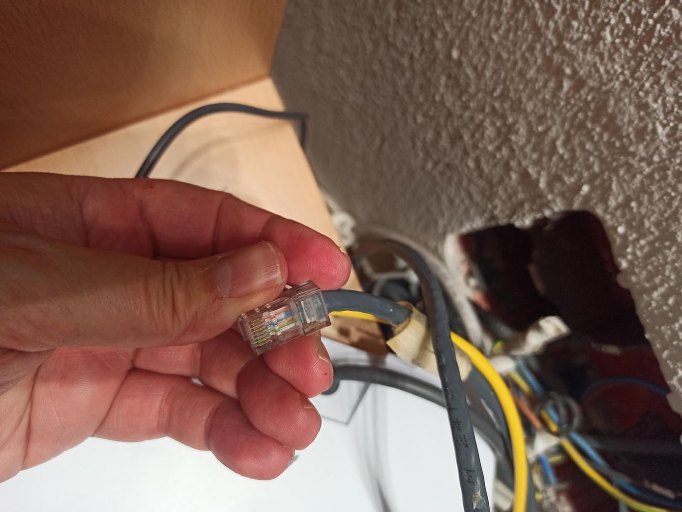

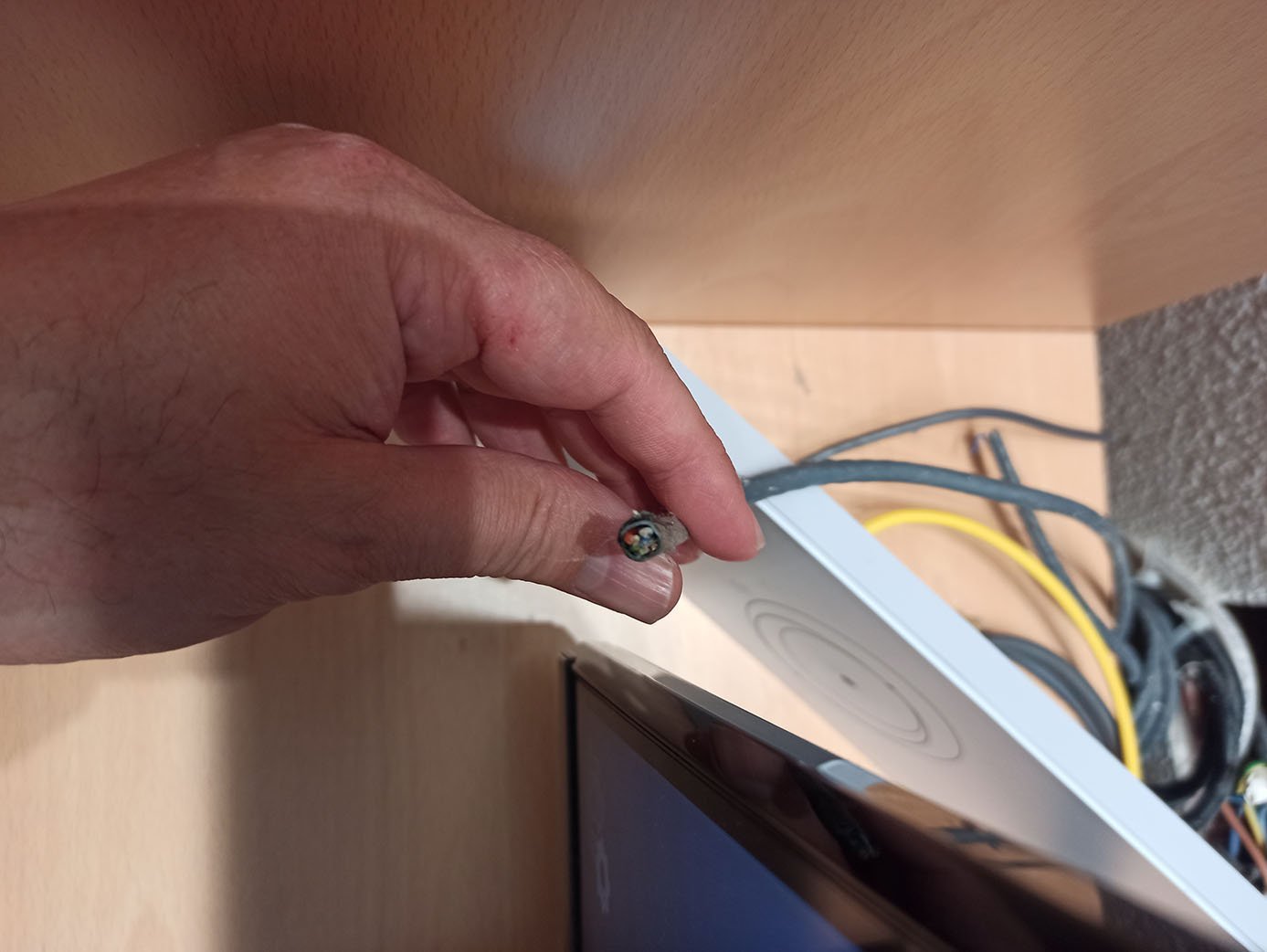

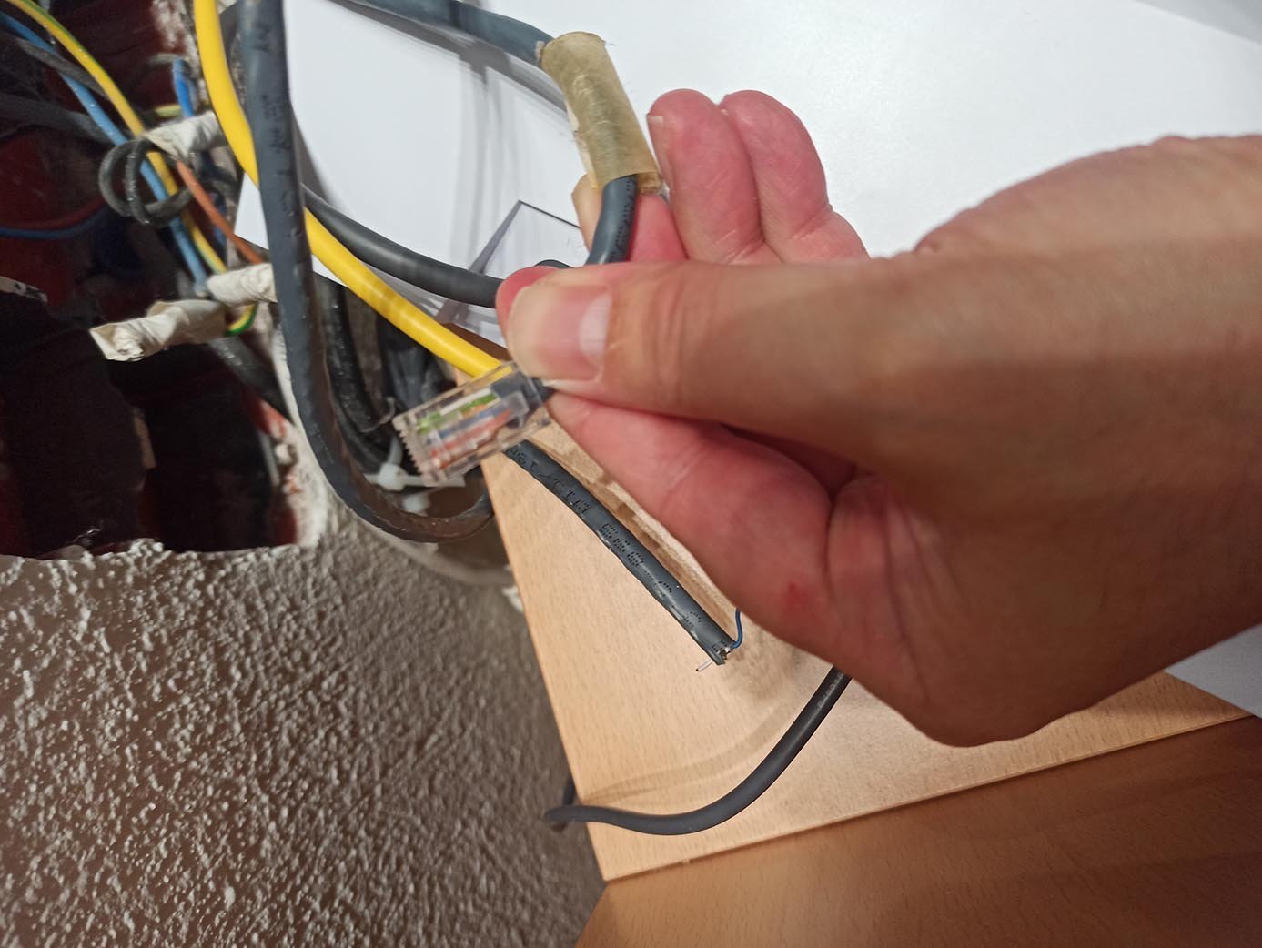

kostakis1978nov Δημοσ. 7 Ιουνίου Δημοσ. 7 Ιουνίου Συνεπώς όλα τα καλώδια ethernet που περνάμε από το switch στις πρίζες Ethernet στα δωμάτια πρέπει να έχουν 8 καλώδια συνδεδεμένα και στις δύο πλευρές. Υπάρχει περίπτωση ο ηλεκτρολόγος να έχει συνδέσει μόνο 6 όταν έκανε την εγκατάσταση;
manolis940 Δημοσ. 7 Ιουνίου Δημοσ. 7 Ιουνίου (επεξεργασμένο) 54 λεπτά πριν, kostakis1978nov είπε Αυτό είναι το καλώδιο ethernet που πάει από το ρούτερ στο switch; Είναι λάθος; Στην τρίτη φωτογραφία είναι ένα άλλο καλώδιο το οποίο δεν έχει βύσμα. Το καλώδιο νομίζω πως είναι cat6. Έχω δομημένη καλωδίωση σε όλο το σπίτι. Πόσα καλώδια πρέπει να είναι συνδεδεμένα, 8; Από τις φωτογραφίες βγάζετε άκρη εάν είναι σωστά ή όχι; Εδώ μου φαίνεται κάτι κομμένο. Αν λείπε ένα από τα μπλε είναι ο πιο σίγουρος λόγος που έχεις 100Mbps και όχι 1000Mpbps. Μπορεί να κάνω και λάθος. Με tester βέβαια θα έχει μία πιο σίγουη απάντηση. Επίσης γιατί έχεις φτιάξει typeA καλώδια;. Όχι ότι είναι λάθος αλλά αν δεν χρειάζεται να φτιάξεις crossover καλώδιο συνήθως επικρατεί το typeB. Επεξ/σία 7 Ιουνίου από manolis940

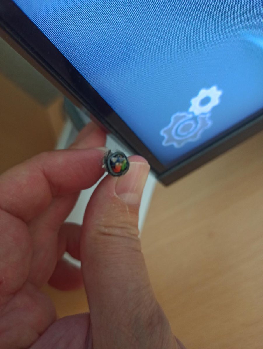

prototypegr Δημοσ. 8 Ιουνίου Δημοσ. 8 Ιουνίου 18 ώρες πριν, kostakis1978nov είπε Αυτό είναι το καλώδιο ethernet που πάει από το ρούτερ στο switch; Είναι λάθος; Στην τρίτη φωτογραφία είναι ένα άλλο καλώδιο το οποίο δεν έχει βύσμα. Το καλώδιο νομίζω πως είναι cat6. Έχω δομημένη καλωδίωση σε όλο το σπίτι. Πόσα καλώδια πρέπει να είναι συνδεδεμένα, 8; Από τις φωτογραφίες βγάζετε άκρη εάν είναι σωστά ή όχι; Καλημέρα. Η τέταρτη φωτογραφία, από ποιο καλώδιο είναι? Γιατί, έτσι όπως το βλέπω, δεν ακολουθεί κανένα από τα πρότυπα Α ή Β.
kostakis1978nov Δημοσ. 8 Ιουνίου Δημοσ. 8 Ιουνίου Καλημέρα, η πρώτη και η τέταρτη φωτογραφία είναι από το ίδιο καλώδιο (από τις 2 διαφορετικές πλευρές) και είναι αυτό το καλώδιο που πάει από το ρούτερ στο switch. Υποψιάζομαι ότι ο ηλεκτρολόγος που έκανε την εγκατάσταση πρέπει να έχει κάνει λάθος στα καλώδια. Θα φωνάξω άλλον ηλεκτρολόγο με tester για να δούμε όλα τα καλώδια ένα ένα. Μια άλλη ερώτηση. Το καλώδιο από το ρούτερ σε ποια υποδοχή του switch πρέπει να μπει; Παίζει ρόλο ή σε όποιο νούμερο κι αν το βάλεις είναι το ίδιο;
prototypegr Δημοσ. 8 Ιουνίου Δημοσ. 8 Ιουνίου 4 λεπτά πριν, kostakis1978nov είπε Καλημέρα, η πρώτη και η τέταρτη φωτογραφία είναι από το ίδιο καλώδιο (από τις 2 διαφορετικές πλευρές) και είναι αυτό το καλώδιο που πάει από το ρούτερ στο switch. Υποψιάζομαι ότι ο ηλεκτρολόγος που έκανε την εγκατάσταση πρέπει να έχει κάνει λάθος στα καλώδια. Θα φωνάξω άλλον ηλεκτρολόγο με tester για να δούμε όλα τα καλώδια ένα ένα. Μια άλλη ερώτηση. Το καλώδιο από το ρούτερ σε ποια υποδοχή του switch πρέπει να μπει; Παίζει ρόλο ή σε όποιο νούμερο κι αν το βάλεις είναι το ίδιο; Για αυτό δεν έχεις πλήρη ταχύτητα. Είναι λάθος ο τερματισμός από την μία πλευρά (τέταρτη φωτογραφία). Αν έχεις εργαλεία πρέπει να το αλλάξεις. Δεν παίζει ρόλο σε ποιο θα το βάλεις, μην σε ανησυχεί. 1
