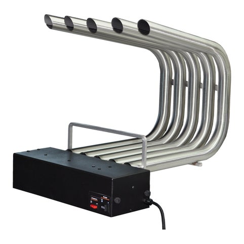

Εγω παντως που δοκιμασα με ανεμιστηρα 12αρι στην εισαγωγη αερα, δεν εκανε δουλεια  καπνιζε περισσοτερο...

Και ανοιγμα για αερα εχει στο τοιχο. Με βλεπω το πολυ να κανω την λυση με τον ανεμιστηρα και εγω.
