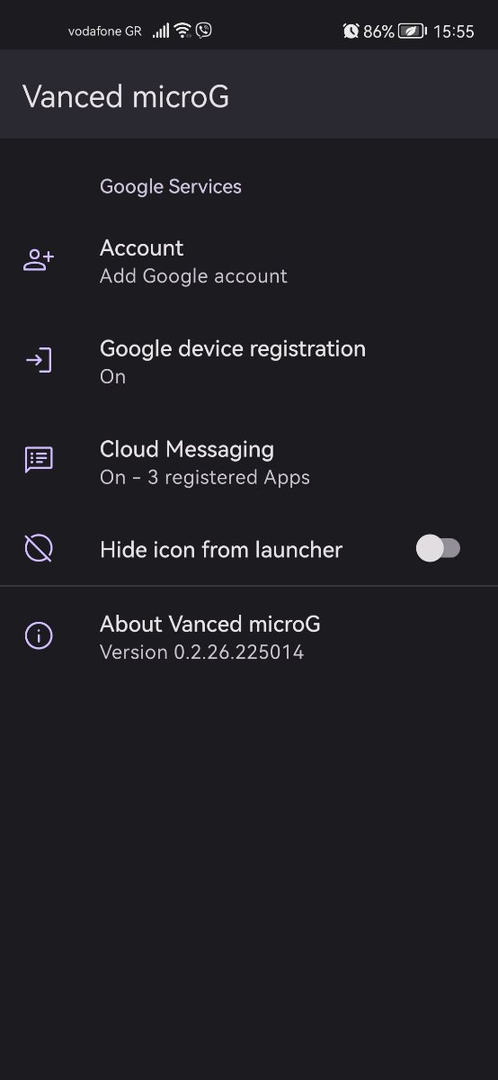

Spoiler
Δεν ειμαι rooted.

Δεν ειμαι rooted.
Ναι αυτά τα screenshot είναι από το microg, στο microg κάνεις sign in.
Δεν έχω κάνει εκεί ποτέ sign in από τότε που έχω το vanced για να καταλάβεις και παίζει κανονικά το account μου.
Δε θα έπρεπε να το δείχνει εκεί;
Μήπως καλύτερα που δεν το δείχνει από άποψη μπαναρισματος;
Αν δεν είχες διαγράψει το microg από τότε που είχες το vanced και απλά έκανες ενημέρωση τότε το έχει αποθηκευμένο το account σου. Μπορείς να βάλεις κι άλλα account στο microg νομίζω και απλά το έχουν κάνει να μην φαίνεται δεν ξέρω γιατί, δεν νομίζω να έχει σχέση με google και bans.

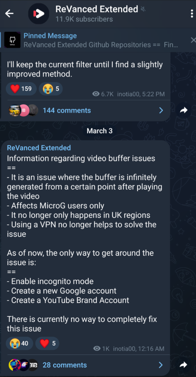

Κάποια accounts έχουν γίνει "flagged" εδώ και μέρες και κολλάει στο buffering μετά από λίγα δευτερόλεπτα όταν έχεις συνδεθεί μέσω microG. Είναι γνωστό πρόβλημα, έτυχε και σε εμένα. Λένε ότι διορθώνεται με άλλο account ή Incognito mode στο ReVanced.

Πάνω δεξιά στο ReVanced που έχει την εικόνα του λογαριασμού σου, αν πατήσεις εκεί έχει μια επιλογή Incognito mode που είναι πρακτικά σαν να μην έχεις συνδεθεί με λογαριασμό. Δεν θα έχεις τα subscriptions σου κλπ. Το Extended ή οτιδήποτε άλλο δεν λύνει το πρόβλημα, είναι θέμα του microG. Ακόμα και στην επίσημη εφαρμογή του YouTube μου το κάνει πλέον αν είμαι συνδεδεμένος στο microG 😕

Λογικά έχεις το γνωστό θέμα που αντιμετωπίζουν πολλοί χρήστες. Είναι θέμα του microg όπως είπε και ένας φίλος από πάνω.
Δοκίμασε να φτιάξεις νέο google account και σύνδεσε αυτό στο revanced. (Δεν επειρεαζει το main account που έχεις συνδέσει στο κινητό). Αλλιώς δες το screenshot παρακάτω. Αν έχεις root μπορείς να χρησιμοποιήσεις την root version που δεν έχει αυτό το πρόβλημα.
Σημείωση: Αν ενεργοποιήσεις το incognito μετά θα έχεις θέμα όταν ανοίγεις yt link με το extended.

⚠️Σε αυτό το update ο inotia00 (dev του Extended) πρόσθεσε ένα νέο patch "protobuf-spoof" το οποίο φτιάχνει τα playback/buffering προβλήματα όπου κάποιοι χρήστες αντιμετωπίζουν. Συγκεκριμένα αυτό το πρόβλημα: inotia00/ReVanced_Extended#141 microg/GmsCore#1870. Παρακαλώ ενημερώστε με αν αντιμετωπίζατε αυτό το πρόβλημα και διορθώθηκε στην τελευταία έκδοση.
