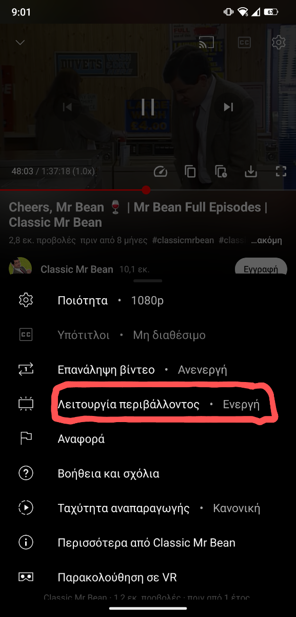

Το bypass ambient mode restrictions τι είναι ; έχω κρατήσει json από τα patches που θέλω αλλά δοκιμασα τα recommended κ ήταν μέσα σε αυτα οπότε το επέλεξα . Παρόλα αυτά μου το έκανε fail(μόνο αυτό).

Πχ, όταν ενεργοποιείς την λειτουργία εξοικονόμησης ενέργειας/μπαταρίας η λειτουργία περιβάλλοντος στο βίντεο δεν πιάνει. Λογικά αυτό το patch προσπερνάει αυτό το restriction.
Κάνε ανανέωση στην αρχική του ReVanced Manager και ξανά δοκίμασε να patchaρεις με τα latest patches, έφτιαξε το fail.

Δεν είναι κάτι σημαντικο δλδ, οκ.

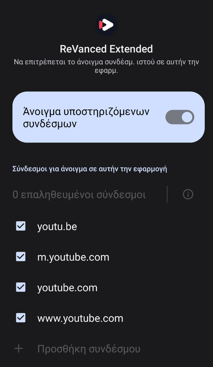

Δεν ξέρω αν έχει απαντηθεί αλλά υπάρχει τρόπος να ανοίγουν τα YouTube links απ ευθείας στο revanced? Δοκίμασα πιο παλιά κάποια tutorials που έλεγαν να κάνεις πρώτα disable το original YouTube app και μετά να ορίσεις στο vanced να ανοίγει by default τα youtu.be m.youtube.com links etc αλλά τελικά άνοιγαν όλα στον system browser, δλδ δεν τα κατάφερα.

Το γράφω και στο FAQ στο XDA.
Πληροφορίες εφαρμογής > Άνοιγμα από προεπιλογή > Κάνε tick σε όλους τους συνδέσμους. Αν έχεις MIUI δες εδώ.
Αν έκανες αυτό και δεν δουλεύει, τι Android έχεις και ποια συσκευή/ROM?

Να συμπληρώσω οτι τουλάχιστον στη δική μου περίπτωση όντως χρειάστηκε να απενεργοποιήσω το yt og.
