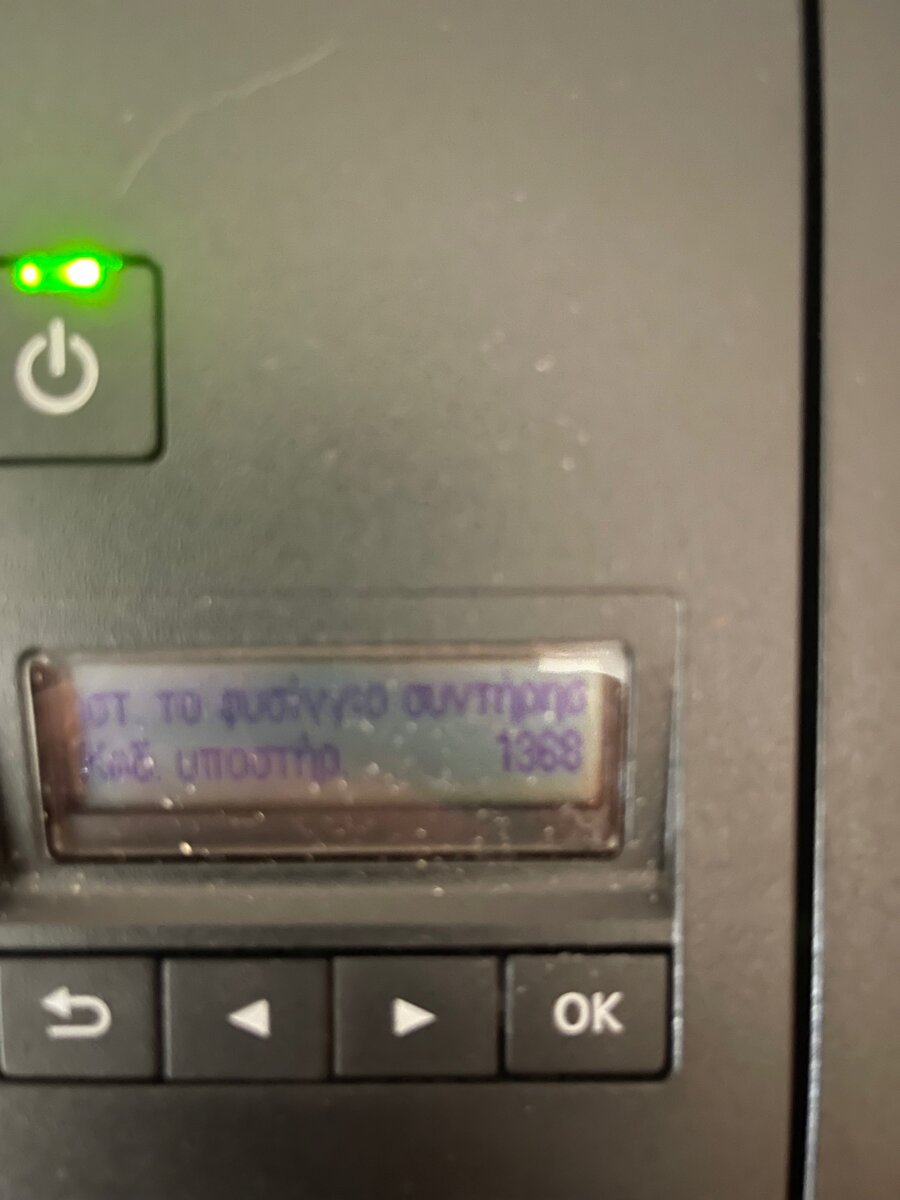

mika_25 Δημοσ. 17 Σεπτεμβρίου 2023 Δημοσ. 17 Σεπτεμβρίου 2023 (επεξεργασμένο) Καλησπέρα σας, θα ήθελα παρακαλώ τη βοήθεια σας μιας και με τη canon έχω δυσκολία στην επικοινωνία. Έχω τον εκτυπωτή G640 και έχει σταματήσει να εκτυπώνει παρόλο του ότι είναι γεμάτα τα μελάνια. Έκανα καθαρισμό, βαθυ καθαρισμό και επιχείρησα και έκπλυση μελάνης αλλά μου βγάζει το εξής μήνυμα για να προβώ σε αντικατάσταση φυσιγγίου με κωδικό υποστήριξης 1368. Μπορείτε να με κατατοπισετε στο τι ακριβώς είναι αυτό και γιατι χρειάζεται η αντικατάσταση; Επίσης έχει μεγάλο κόστος; ευχαριστω παρά πολύ εκ των προτέρων!! 13 λεπτά πριν, mika_25 είπε Καλησπέρα σας, θα ήθελα παρακαλώ τη βοήθεια σας μιας και με τη canon έχω δυσκολία στην επικοινωνία. Έχω τον εκτυπωτή G640 και έχει σταματήσει να εκτυπώνει παρόλο του ότι είναι γεμάτα τα μελάνια. Έκανα καθαρισμό, βαθυ καθαρισμό και επιχείρησα και έκπλυση μελάνης αλλά μου βγάζει το εξής μήνυμα για να προβώ σε αντικατάσταση φυσιγγίου με κωδικό υποστήριξης 1368. Μπορείτε να με κατατοπισετε στο τι ακριβώς είναι αυτό και γιατι χρειάζεται η αντικατάσταση; Επίσης έχει μεγάλο κόστος; ευχαριστω παρά πολύ εκ των προτέρων!! Επεξ/σία 17 Σεπτεμβρίου 2023 από mika_25
poulinos Δημοσ. 17 Σεπτεμβρίου 2023 Δημοσ. 17 Σεπτεμβρίου 2023 4 hours ago, mika_25 said: Καλησπέρα σας, θα ήθελα παρακαλώ τη βοήθεια σας μιας και με τη canon έχω δυσκολία στην επικοινωνία. Έχω τον εκτυπωτή G640 και έχει σταματήσει να εκτυπώνει παρόλο του ότι είναι γεμάτα τα μελάνια. Έκανα καθαρισμό, βαθυ καθαρισμό και επιχείρησα και έκπλυση μελάνης αλλά μου βγάζει το εξής μήνυμα για να προβώ σε αντικατάσταση φυσιγγίου με κωδικό υποστήριξης 1368. Μπορείτε να με κατατοπισετε στο τι ακριβώς είναι αυτό και γιατι χρειάζεται η αντικατάσταση; Επίσης έχει μεγάλο κόστος; ευχαριστω παρά πολύ εκ των προτέρων!! https://ij.manual.canon/ij/webmanual/ErrorCode/G3030 series/EL/ERR/1368.html?ref=1368 λογικα αναφερει εκειπου πεφτει το μελανι οταν κανει καθαρισμο.οτι εχει γεμισει. https://ij.manual.canon/ij/webmanual/Manual/All/G2060 series/EL/UG/ug-235.html

georgeole Δημοσ. 17 Σεπτεμβρίου 2023 Δημοσ. 17 Σεπτεμβρίου 2023 16 λεπτά πριν, poulinos είπε και επισης μην τραβας καθαρισμους χωρις λογο διοτι χαλας αρκετο μελανι. Ο συγκεκριμένος δεν έχει τεράστιο θέμα, ink tank είναι. Μικρή η ζημιά εν προκειμένω. Καλύτερη είναι η προηγούμενη συμβουλή: Να τυπώνει ΣΥΧΝΑ και ΣΕ ΤΑΚΤΑ ΧΡΟΝΙΚΑ ΔΙΑΣΤΗΜΑΤΑ.😉 1
poulinos Δημοσ. 18 Σεπτεμβρίου 2023 Δημοσ. 18 Σεπτεμβρίου 2023 10 hours ago, georgeole said: Ο συγκεκριμένος δεν έχει τεράστιο θέμα, ink tank είναι. Μικρή η ζημιά εν προκειμένω. Καλύτερη είναι η προηγούμενη συμβουλή: Να τυπώνει ΣΥΧΝΑ και ΣΕ ΤΑΚΤΑ ΧΡΟΝΙΚΑ ΔΙΑΣΤΗΜΑΤΑ.😉 σωστος.αν οι κεφαλες τα τιναξουν απο μη χρηση τοτε το κοστος μελανιου ειναι το λιγοτερο
