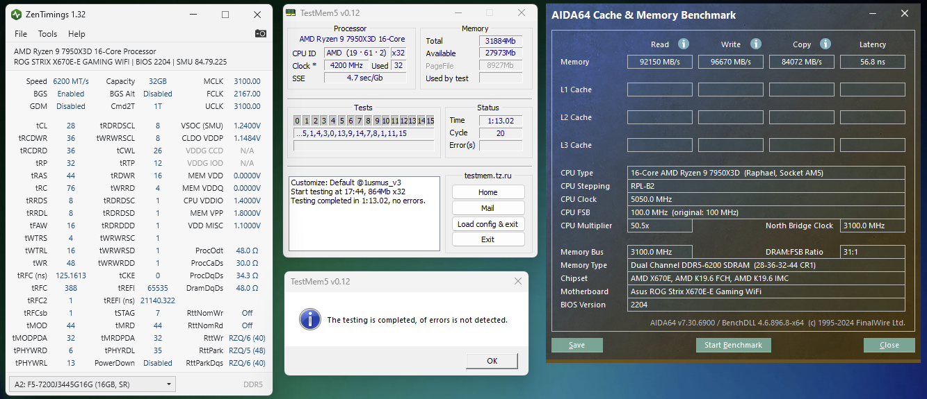

Aν αφήσουμε για λίγο το if, ας πούμε ότι ήταν ίδια.
O 7800x3d θέλει 104 bclk/eclk για να φτάσει το cache boost του 7950x3d. Στον 1ο αριθμητικά πυρήνα που μετράει το aida, το ένα cpu κάνει 4850 και το άλλο 5050. Αυτό από μόνο του θα κάνει διαφορά στο lat.
Γενικά αν ξεχάσουμε για λίγο το youtube, o 7950x3d είναι πιο γρήγορος σε όλα τα παιχνίδια.
Επίσης ακόμα και τα 3d cpus stock είναι memory bound. Λιγότερο απ τα απλά αλλά είναι. Μόλις φτιάξεις μνήμες θα γίνουν cclk bound, και εκεί το λίγο μεγαλύτερο ρολόι του 7950x3d θα πάρει κεφάλι.
Βρε ναι, οκ αυτά...αλλά δεν είναι ίδια. Βαράω 2066 και ταβανιάζω εκεί. Η διαφορά με το 2166/2200 (όσο αυτό το τελευταίο είναι εφικτό) είναι σαφώς μεγαλύτερη από ότι με τα 4850-5050. Το μεγαλύτερο "πρόβλημα" των Ryzen, από την πρώτη γενιά ακόμα, είναι το fclk, σε όλες τις γενιές.
Ο καθένας παλεύει να δώσει ότι μπορεί στο σύστημά του, από όπου μπορεί να κερδίσει.
Αντικειμενικά, ο πιο εύκολος και γρήγορος τρόπος είναι το IF, αφού από ότι φαίνεται είτε το σηκώνει το κομμάτι είτε όχι.
Άντε πες ότι είχα μνήμες 6400/32 που είναι τα νέα κιτάκια τώρα...τί να τις έκανα? Ότι κέρδιζα από το 6400/30 (ή και 28) που μπορεί να τις έσφιγγα, θα το έχανα (και με το παραπάνω, μάλλον) από το 2066 fclk.
Καλύτερα, μάλλον, θα ήταν να τις πήγαινα σε κανένα 7600+ με το 2066 πάλι και να έπαιρνα από το b/w (που και πάλι η συχνότητα θα έπαιζε φάπες με το if).
Εννοείται ότι πας και βλέπεις κατά περίπτωση τί σου δίνει καλύτερο συνολικό αποτέλεσμα. Δεν συζητάμε να πιάσει ο 7800Χ3δ (μου) τον σωστά σεταρισμένο 7950Χ3δ (εννοείται αποκλειστικά σε παιγνίδια), απλά να έχει ένα έρμο καλό πάνω του (είμαι με boost -50MHz για να μπορώ να σηκώσω λίγο αξιοπρεπές co, οι μνήμες σφίγγουν αλλά όχι τρελά, δεν έχω καν ένα αξιπρεπές fabric...σιχτίρ!).

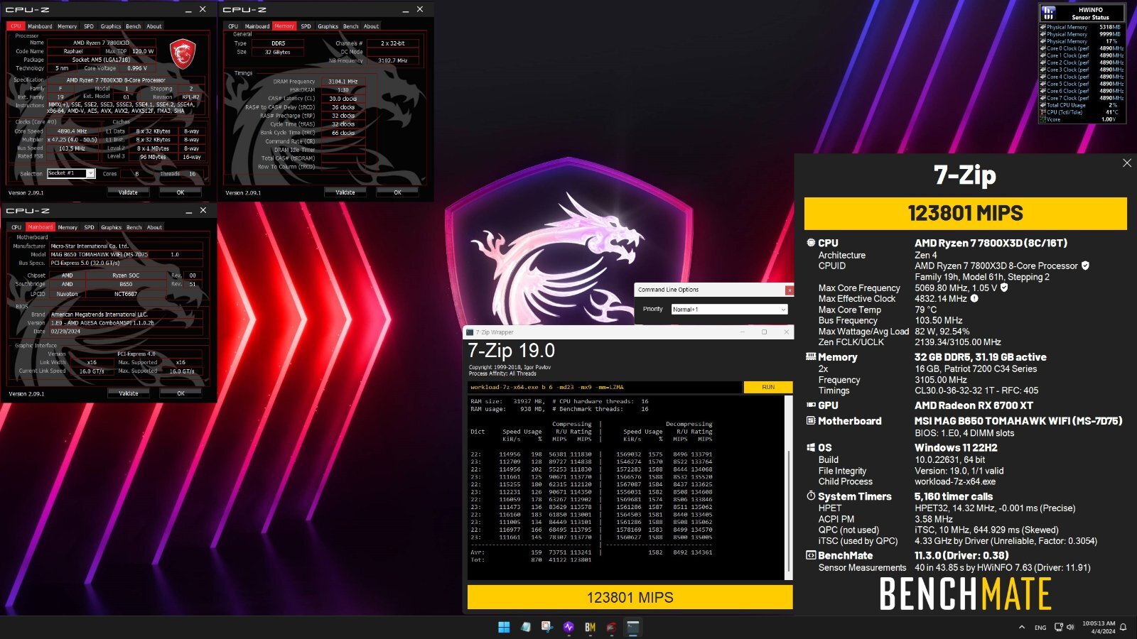

103.5 bclk/2139fclk/6200cas 30
137000 έχω φτάσει με τον 7700x πάντως. Αρκετά μεγάλη διαφορά. 135000 τα έχω με 24/7.
Αυτή η διαφορά είναι επειδή δεν ανεβαίνει πολύ σε ghz λόγω της cache;
6 λεπτά πριν, Retromaniac είπε
Αυτό + ότι είναι voltage locked οπότε μόνο ότι πάρεις με CO.
