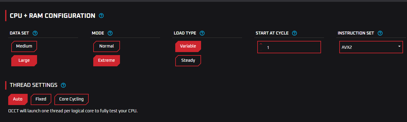

Ασχετο, αλλά καλό πρόγραμμα για Vsoc/fclk αστάθειες φαίνεται να είναι και το OCCT στις τελευταίες εκδόσεις, συγκεκριμένα το CPU+RAM stress test
Mε αυτές τις ρυθμίσεις, ε?

1 ώρα πριν, Πέτρος είπε
Νομίζω έτσι, αλλά δεν θυμάμαι αν πείραξα το instruction set.
