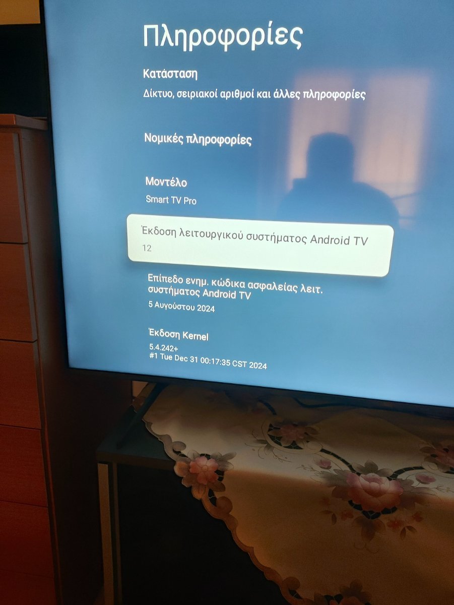

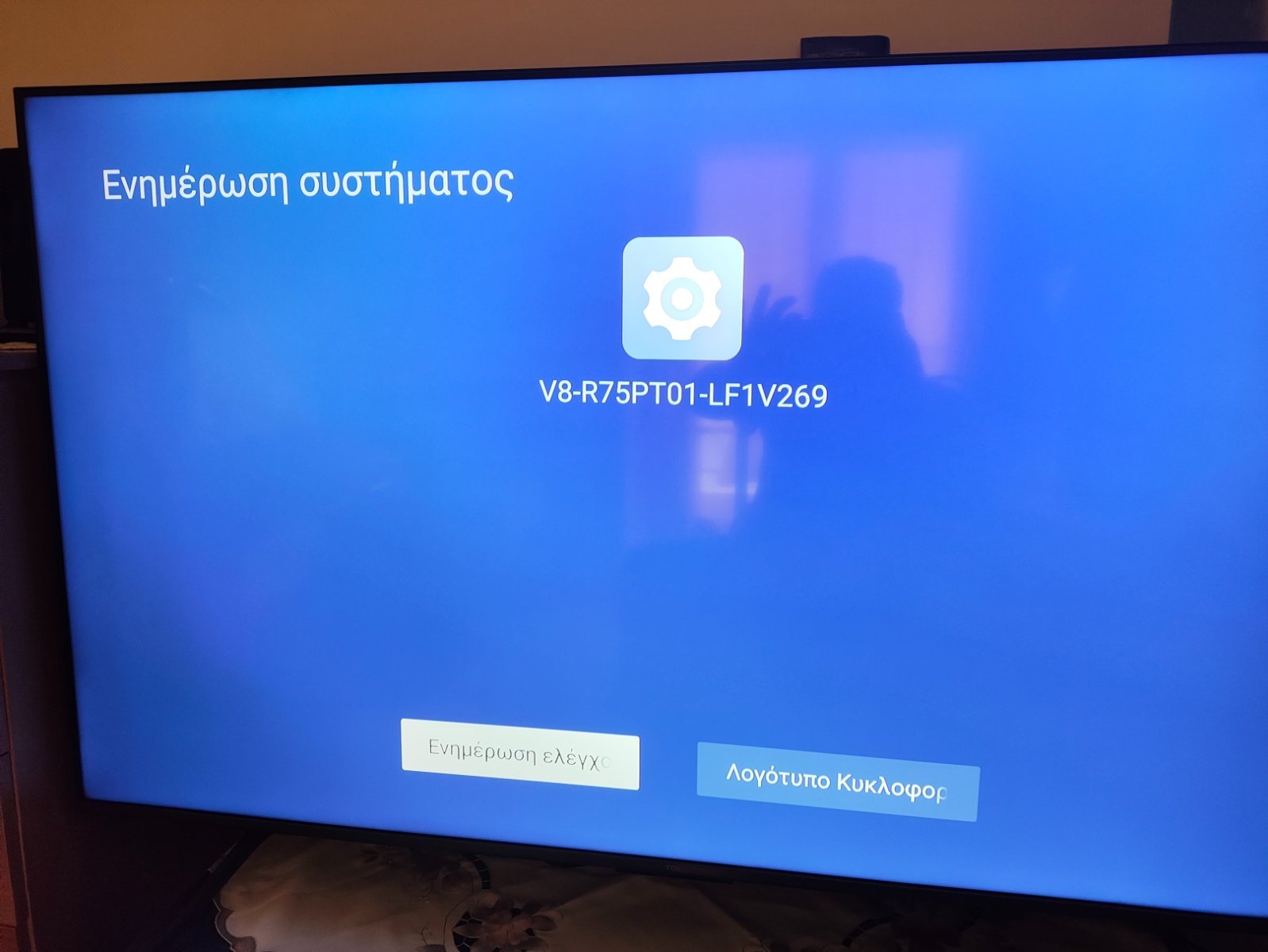

Christos_Tz Δημοσ. 28 Απριλίου Δημοσ. 28 Απριλίου (επεξεργασμένο) ...πωs το επαθε ο Κωτσοs και μου εστειλε την TV με android 12.?..(να παω να παιξω κανα Λοττο..?..)...εγω με android 11 την περιμενα..οπωs και να εχει..ευχαριστη εκπληξη...μολιs συνδεθηκε επανω τηs ενα λαπτοπ..και ενα dvd player....εβαλα με την σειρα που θελω τα επιγεια καναλια στην μνημη...αυριο παιζω με ρυθμισειs εικοναs να την φερω εκει που θελω... ..αν υπαρχει πιο καινουργιο firmware απο αυτο αs με ενημερωσει καποιοs να το κατεβασω να το περασω χειροκινητα... TCL 55C655..(55..αρα..)..ευχαριστω... Επεξ/σία 28 Απριλίου από Christos_Tz

gkr41 Δημοσ. 29 Απριλίου Δημοσ. 29 Απριλίου (επεξεργασμένο) Δείτε εδώ για updates της C655 για να μην μπλέκετε με Telegram: https://www.avforums.com/threads/tcl-c655-discussion-help-experiences.2495327/ Κατέβασμα της τελευταίας OTA -> copy το zip σε φλασάκι/εξωτερικό δίσκο -> update από το menu της τηλεόρασης-> reset όλες τις ρυθμίσεις εικόνας Επεξ/σία 29 Απριλίου από gkr41 2

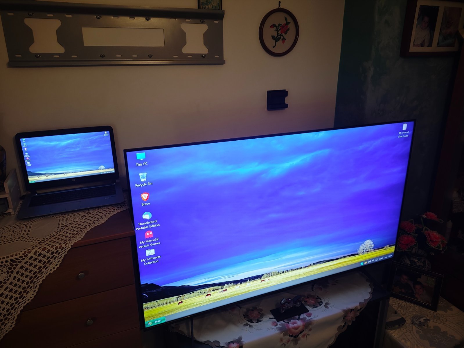

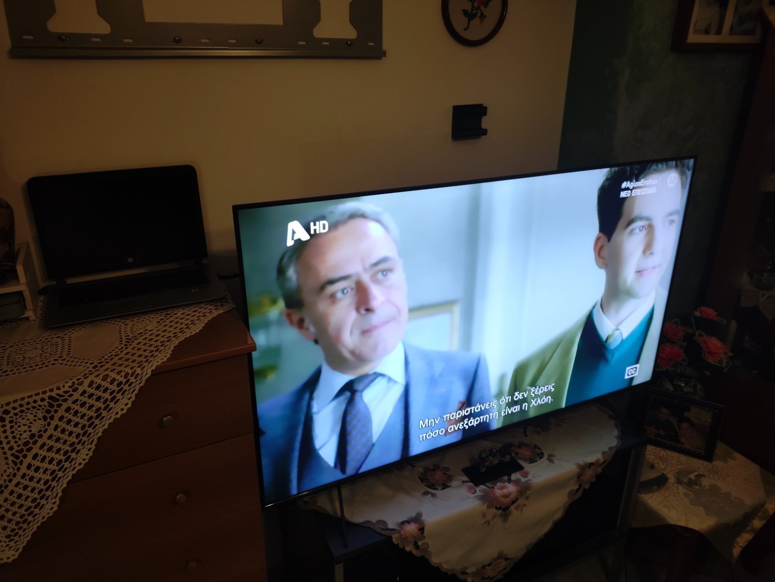

Christos_Tz Δημοσ. 29 Απριλίου Δημοσ. 29 Απριλίου (επεξεργασμένο) ..η c805 ειναι mini Led..οποτε και πιο ακριβουλα..αλλα και μοντελο 2023..οχι οτι θα σε χαλασει αλλα λεμε τωρα..αρα καλυτερα μαυρα..ελα μου ντε που εγω την αγαπησα την C655...και αs ψαχνομαι με τιs ρυθμισειs εικοναs να πετυχω το καλυτερο δυνατο αποτελεσμα..το sub wooferακι πισω στην πλατη δινει πολυ σουπερ ντουπερ ηχο για τα δεδομενα τιμηs τηs....σαν αγορα δεν την εχω μετανοιωσει....το λαπτοπακι διπλα συνδεδεμενο HDMατα μαζι τηs...οποτε οτι θελω το κανω απο αυτο..Netflix..κτλ.κτλ..και το βλεπω στο ομολογουμενοs απολαυστικο 55αρι πανελ..οποτε δεν την ζοριζω καν...ο Projectivy Launcher οτι καλυτερο...η τηλεοραση παει σφαιρουλα..και δεν ζοριζετε καθολου στιs εναλλαγεs τον μενου...αναπνεει.ανετα...ουτε καν προκειτε να ασχοληθω με τον μαμα launcher ξανα...default για τα παντα ολα ο Projectivy και τελοs....οτι καλυτερο σε launcher.....και δυο photos ακομα...αποσταση θεασηs ζητημα τα δυο μετρα..μενω σε μικρο σπιτι..οποτε την νοιωθω ηδη αρκετα μεγαλη για τιs θεασειs μου...μου αρεσει που ειθελα να παω σε 65αρι...με το ζορι χορεσε στο επιπλο..τσιμα..τσιμα οι διαστασειs στα ποδαρακια με τιs ακρεs του επιπλου.....πιστευω θα την κρεμασω τοιχο καδρο...η βαση ηδη ειναι καρφωμενη στον τοιχο απο την προηγουμενη tv...οποτε ειδωμεν να την κουμπωσω καδρο τοιχο......σαν αγορα παντωs..δεν την μετανοιωσα...για το μπατζετ παντα που αντεξε η τσεπη μου μιλαω...αλλα εργαλεια ειναι σαφωs ανωτερα..και για αλλεs τσεπεs......υγεια πανω απο ολα...gkr41,,το λινκ που ποσταρεs...απο avforum πολυ ανετο και καταννοητο..στο τελεγκραμ καιγεσαι εγκεφαλικα..ευχαριστω..παιζει μια χαρα η tv..φοβαμαι λιγο να παιξω με τα firmware και αφου δεν εχω θεματα λειτουργιαs ολα οκ...μολιs ξεψαρωσω..θα ψαχτω για updates...εκτοs αν η TCL το δωσει μονη τηs το update..και με ξαλαφρωσει απο την στραβη που μπορει να συμβει κατα την διαδικασια αναβαθμιση τηs απο στικακι... Επεξ/σία 29 Απριλίου από Christos_Tz

gkr41 Δημοσ. 29 Απριλίου Δημοσ. 29 Απριλίου Αν φοβάσαι το manual update, πήγαινε στις ρυθμίσεις για τα κανάλια και γύρισε τη χώρα σε Ιταλία/Αυστρία/UK και δοκίμασε μήπως σου βγάλει έτσι κάποια αναβάθμιση. Μετά μπορείς να γυρίσεις πίσω σε Ελλάδα. Η C805 είχε τρελό stutter/judder σε ταινίες και τηλεοπτικό. Σε κάποιο από τα προηγούμενα διορθώθηκε και στο τελευταίο έβαλαν περισσότερες επιλογές στις ρυθμίσεις εικόνας. Με 2 updates έγινε άλλη τηλεόραση πραγματικά. Υποθέτω πάνω-κάτω τα ίδια θα ισχύουν και για την C655. Μην περιμένεις πάντως από την ΤCL, θα αργήσει πολύ. 1
