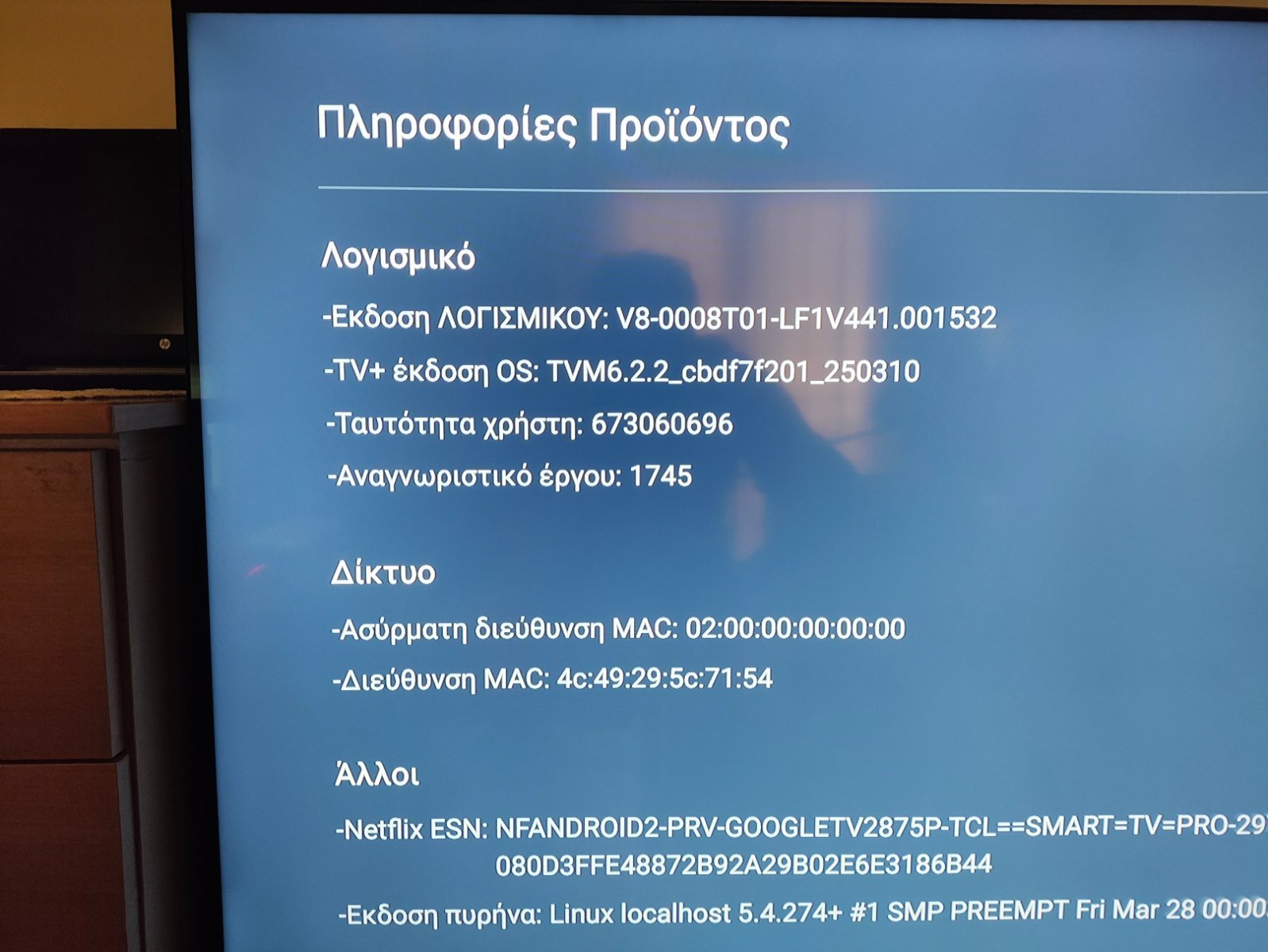

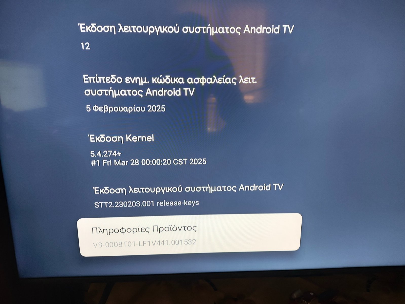

Christos_Tz Δημοσ. 30 Απριλίου Δημοσ. 30 Απριλίου (επεξεργασμένο) 20 hours ago, gkr41 said: Δείτε εδώ για updates της C655 για να μην μπλέκετε με Telegram: https://www.avforums.com/threads/tcl-c655-discussion-help-experiences.2495327/ Κατέβασμα της τελευταίας OTA -> copy το zip σε φλασάκι/εξωτερικό δίσκο -> update από το menu της τηλεόρασης-> reset όλες τις ρυθμίσεις εικόνας ..ολα καλα μεσω avforums...ευχαριστω και παλι για το λινκ...μεσω telegram δεν θα το ρισκαρα με τοσο χαοs εκει μεσα...την εκανα πριν λιγο την αναβαθμιση μεσω usb στικακι...ενταξει παιχνιδακι ειναι..απλα σε πιανει ενα τρεμουλο μεχρι να τελειωσει σωστα η ολη διαδικασια..μην παει κατι στραβα..ολα πηγανε καλα..ξεψαρωσα και πηρα το κολαι στα firmwares..απο Αυγουστο 2024 security patch...εγινα Φεβρουαριοs 2025...και γενικα θα παρακολουθω το avforum για οτι φρεσκο update βγαινει εκει...εμπιστοσυνη στα firmwares μονο απο κει... Επεξ/σία 30 Απριλίου από Christos_Tz 1
