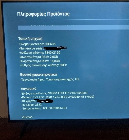

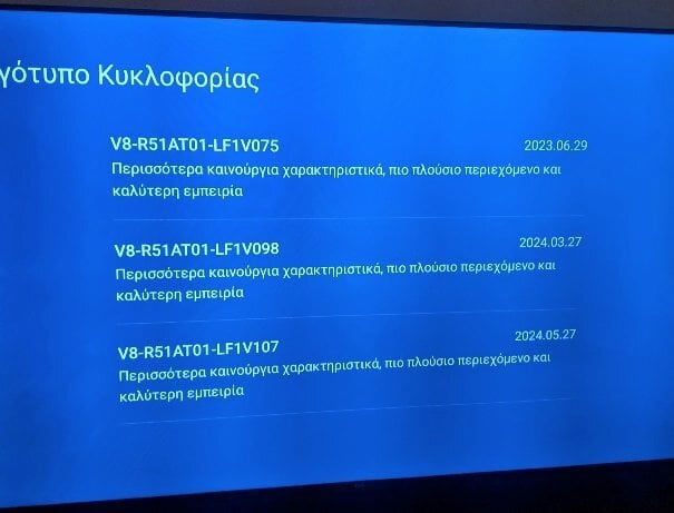

-dL- Δημοσ. 30 Σεπτεμβρίου 2024 Δημοσ. 30 Σεπτεμβρίου 2024 (επεξεργασμένο) 25 minutes ago, chris_g92 said: Μπορείς να με ενημερώσεις ποια είναι η έκδοση που πήρε η τηλεόραση σου? Επεξ/σία 30 Σεπτεμβρίου 2024 από -dL-
chris_g92 Δημοσ. 30 Σεπτεμβρίου 2024 Δημοσ. 30 Σεπτεμβρίου 2024 20 minutes ago, -dL- said: Ενδιαφέρον, έχω την ίδια τηλεόραση αγορασμένη απο κωτσόβολο, έχει όμως άλλη πλατφόρμα. Έχει πλατφόρμα R51MT05 και φυσικά δεν έχει πάρει ποτέ update.
-dL- Δημοσ. 30 Σεπτεμβρίου 2024 Δημοσ. 30 Σεπτεμβρίου 2024 2 hours ago, chris_g92 said: Ενδιαφέρον, έχω την ίδια τηλεόραση αγορασμένη απο κωτσόβολο, έχει όμως άλλη πλατφόρμα. Έχει πλατφόρμα R51MT05 και φυσικά δεν έχει πάρει ποτέ update. Κωτσόβολο και εγώ, 4/2023 345€.

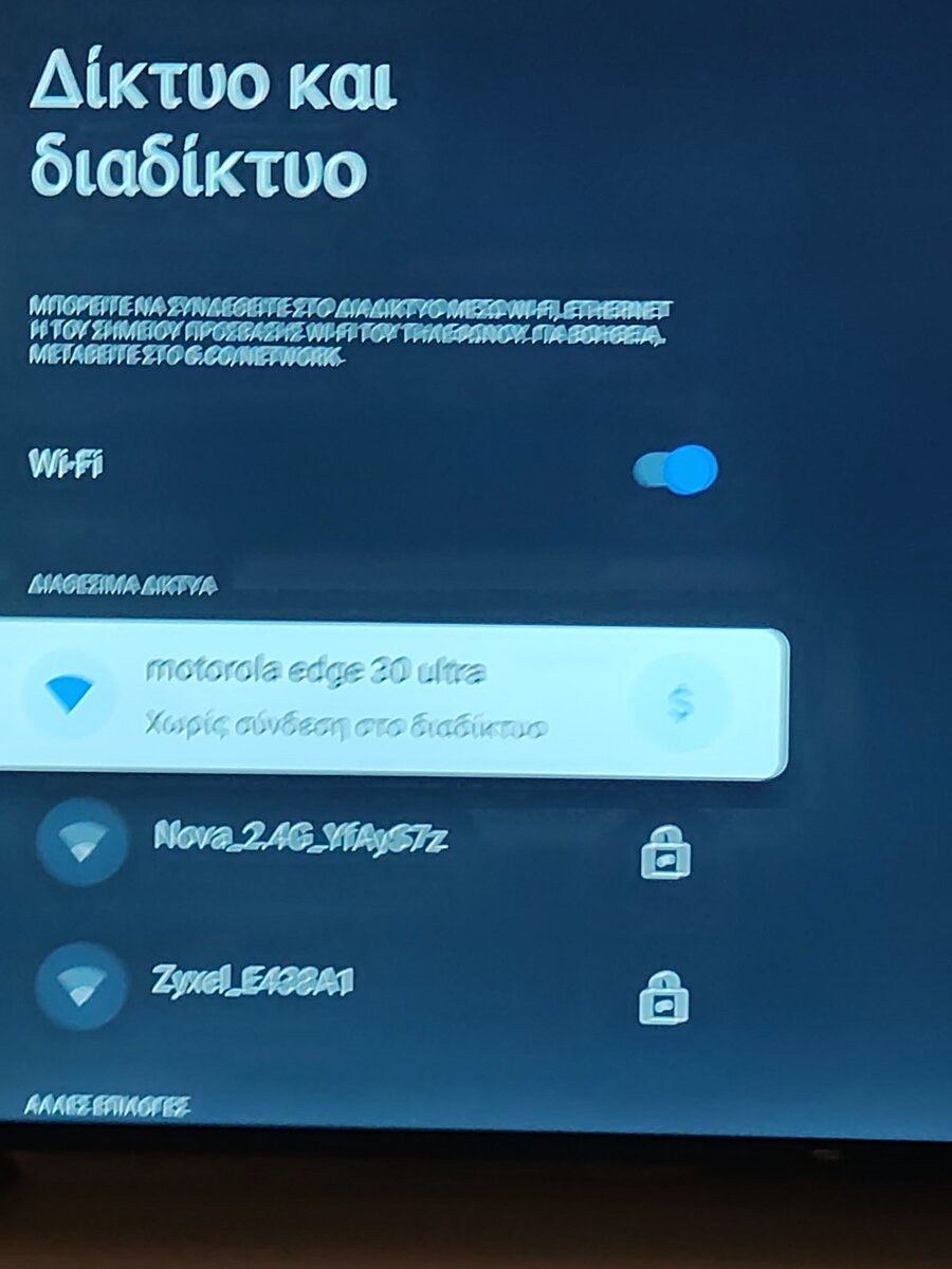

lele322 Δημοσ. 16 Οκτωβρίου 2024 Δημοσ. 16 Οκτωβρίου 2024 Στις 9/10/2024 στις 4:38 ΜΜ, -dL- είπε Πατάς αυτό το site και βάζεις τον κωδικό της τηλεόρασης και σου βγάζει ποιός είναι ο κύριος κωδικός καθώς αυτός που έβαλες είναι δευτερεύων για άλλη γεωγραφική περιοχή πχ Πολωνία αλλά ανήκει στην οικογένεια της σειράς P6. https://www.displayspecifications.com/en Μια ερωτηση ακομα. Θελω να συνδεσω την tv με το ιντερνετ, με τα δεδομενα του κινητου μου που εχω απεριοριστα. Δεν εχω wifi internet σπιτι. Βρισκει το κινητο μου συνδεονται οι 2 συσκευες,αλλα στην tv γραφει οτι το σημειο προσβασης δεν εχει ιντερνετ. Στο κινητο μου φαινεται συνδεδεμενη η tv. Τι κανω λαθος?
-dL- Δημοσ. 16 Οκτωβρίου 2024 Δημοσ. 16 Οκτωβρίου 2024 (επεξεργασμένο) 3 hours ago, lele322 said: Μια ερωτηση ακομα. Θελω να συνδεσω την tv με το ιντερνετ, με τα δεδομενα του κινητου μου που εχω απεριοριστα. Δεν εχω wifi internet σπιτι. Βρισκει το κινητο μου συνδεονται οι 2 συσκευες,αλλα στην tv γραφει οτι το σημειο προσβασης δεν εχει ιντερνετ. Στο κινητο μου φαινεται συνδεδεμενη η tv. Τι κανω λαθος? Πατάς wifi hotspot στο κινητό (οχι bluetooth) και βάζεις κάποιο κωδικό αμα θέλεις. Μετά πάς στην τηλεόραση και βρίσκεις το hotspot που το έχεις ονομάσει όπως θέλεις και συνδέεσαι (τώρα εκπέμπει το κινητό wifi και η τηλεόραση το βλέπει σαν wifi και βάζεις τον κωδικό). Δεν χρειάζεται κάτι άλλο. Εάν σου λέει οτι δεν έχει ίντερνετ κοίτα στο κινητό εαν στις ρυθμίσεις έχεις αυτόματη IP και ασφάλεια DHCP που μπορεί να σε εμποδίζει και επίσης δοκίμασε AP band στα 2,4ghz αν σε έχει στα 5ghz. Πήγα τώρα στο σαλόνι και το έκανα με την 50p635 και το Pixel 2xl και συνδέθηκε με την μια. Επεξ/σία 16 Οκτωβρίου 2024 από -dL- 2
lele322 Δημοσ. 16 Οκτωβρίου 2024 Δημοσ. 16 Οκτωβρίου 2024 1 ώρα πριν, -dL- είπε Πατάς wifi hotspot στο κινητό (οχι bluetooth) και βάζεις κάποιο κωδικό αμα θέλεις. Μετά πάς στην τηλεόραση και βρίσκεις το hotspot που το έχεις ονομάσει όπως θέλεις και συνδέεσαι (τώρα εκπέμπει το κινητό wifi και η τηλεόραση το βλέπει σαν wifi και βάζεις τον κωδικό). Δεν χρειάζεται κάτι άλλο. Εάν σου λέει οτι δεν έχει ίντερνετ κοίτα στο κινητό εαν στις ρυθμίσεις έχεις αυτόματη IP και ασφάλεια DHCP που μπορεί να σε εμποδίζει και επίσης δοκίμασε AP band στα 2,4ghz αν σε έχει στα 5ghz. Πήγα τώρα στο σαλόνι και το έκανα με την 50p635 και το Pixel 2xl και συνδέθηκε με την μια. Φτανω οπως στο βιντεο. Την βλεπω την συνδεση στην tv ,αλλα λεεει το motorola δεν εχει συνδεση.Θα το δοκιμασω το βραδυ. 2 ερωτησεις και συγνωμη κιολας 😀. Στο κινητο μου εχω ανοιχτα τα δεδομενα και το wifi? Και γτ οχι μεσω blutoooth? Μου εχει και αυτην την επιλογη.
lele322 Δημοσ. 16 Οκτωβρίου 2024 Δημοσ. 16 Οκτωβρίου 2024 6 ώρες πριν, -dL- είπε Πατάς wifi hotspot στο κινητό (οχι bluetooth) και βάζεις κάποιο κωδικό αμα θέλεις. Μετά πάς στην τηλεόραση και βρίσκεις το hotspot που το έχεις ονομάσει όπως θέλεις και συνδέεσαι (τώρα εκπέμπει το κινητό wifi και η τηλεόραση το βλέπει σαν wifi και βάζεις τον κωδικό). Δεν χρειάζεται κάτι άλλο. Εάν σου λέει οτι δεν έχει ίντερνετ κοίτα στο κινητό εαν στις ρυθμίσεις έχεις αυτόματη IP και ασφάλεια DHCP που μπορεί να σε εμποδίζει και επίσης δοκίμασε AP band στα 2,4ghz αν σε έχει στα 5ghz. Πήγα τώρα στο σαλόνι και το έκανα με την 50p635 και το Pixel 2xl και συνδέθηκε με την μια. Δεν μπορω να συνδεθω με τπτ . Δεν ξερω τι κανω λαθος. Θα την σπασωω. Επισης στο κινητο δεν βρισκω την ρύθμιση ,αυτοματη ip, η το dhcp , που λες. Ατην τηλεοραση τις βρισκω αυτρς τις ρυθμισεις. Αλλα τι ip να βαλω? Βαζω μια που βρισκω απο το κινητο, παλι τπτ. Απελπιστηκα
JDROGAS Δημοσ. 16 Οκτωβρίου 2024 Δημοσ. 16 Οκτωβρίου 2024 43 λεπτά πριν, lele322 είπε Δεν μπορω να συνδεθω με τπτ . Δεν ξερω τι κανω λαθος. Θα την σπασωω. Επισης στο κινητο δεν βρισκω την ρύθμιση ,αυτοματη ip, η το dhcp , που λες. Ατην τηλεοραση τις βρισκω αυτρς τις ρυθμισεις. Αλλα τι ip να βαλω? Βαζω μια που βρισκω απο το κινητο, παλι τπτ. Απελπιστηκα Η τηλεοραση σου απο τα specs που διαβασα ειναι στα 2.4ghz,τσεκαρε το κινητο σου μηπως και ειναι στα 5ghz.Κατι φταιει απο το τηλεφωνο σου η tv φαινεται απο τη φωτο κανονικα οτι εχει συνδεθει,απλα λεει οτι δεν εχει ιντερνετ. Εχεις ανοιχτα τα δεδομενα σου,και ανοιγεις το hotspot (ουσιαστικα κανεις ρουτερ το κινητο σου) Δεν χρειαζεται wifi ανοιχτο στο τηλεφωνο ουτε bluetooth.
lele322 Δημοσ. 16 Οκτωβρίου 2024 Δημοσ. 16 Οκτωβρίου 2024 16 λεπτά πριν, JDROGAS είπε Η τηλεοραση σου απο τα specs που διαβασα ειναι στα 2.4ghz,τσεκαρε το κινητο σου μηπως και ειναι στα 5ghz.Κατι φταιει απο το τηλεφωνο σου η tv φαινεται απο τη φωτο κανονικα οτι εχει συνδεθει,απλα λεει οτι δεν εχει ιντερνετ. Εχεις ανοιχτα τα δεδομενα σου,και ανοιγεις το hotspot (ουσιαστικα κανεις ρουτερ το κινητο σου) Δεν χρειαζεται wifi ανοιχτο στο τηλεφωνο ουτε bluetooth. Δεν βρισκω πως αλλαζω το κινητο σε 5ghz. Μονο την επεκταση συμβατοτητας βρηκα,και το wifi 6, που το ειχα ενεργοποιημενο ,και τωρα δοκιμασα με απενεργοποιημενο,και δεν συνδεθηκα. Δεν ξερω τι φταιει. Δεν ειμαι ασχετος τεχνολογικα.ολα σωστα τα κανω. Και στατικη ip εβαλα και στις 2 συσκευες,παλι τπτ. Μόλις τώρα, lele322 είπε Δεν βρισκω πως αλλαζω το κινητο σε 5ghz. Μονο την επεκταση συμβατοτητας βρηκα,και το wifi 6, που το ειχα ενεργοποιημενο ,και τωρα δοκιμασα με απενεργοποιημενο,και δεν συνδεθηκα. Δεν ξερω τι φταιει. Δεν ειμαι ασχετος τεχνολογικα.ολα σωστα τα κανω. Και στατικη ip εβαλα και στις 2 συσκευες,παλι τπτ.Μπορει να θελει update η tv. Αλλα πως να κανω update ,εψαξα στο σαητ τηε tcl να βρω κανα update εστω να το περασω με usb, τπτ
