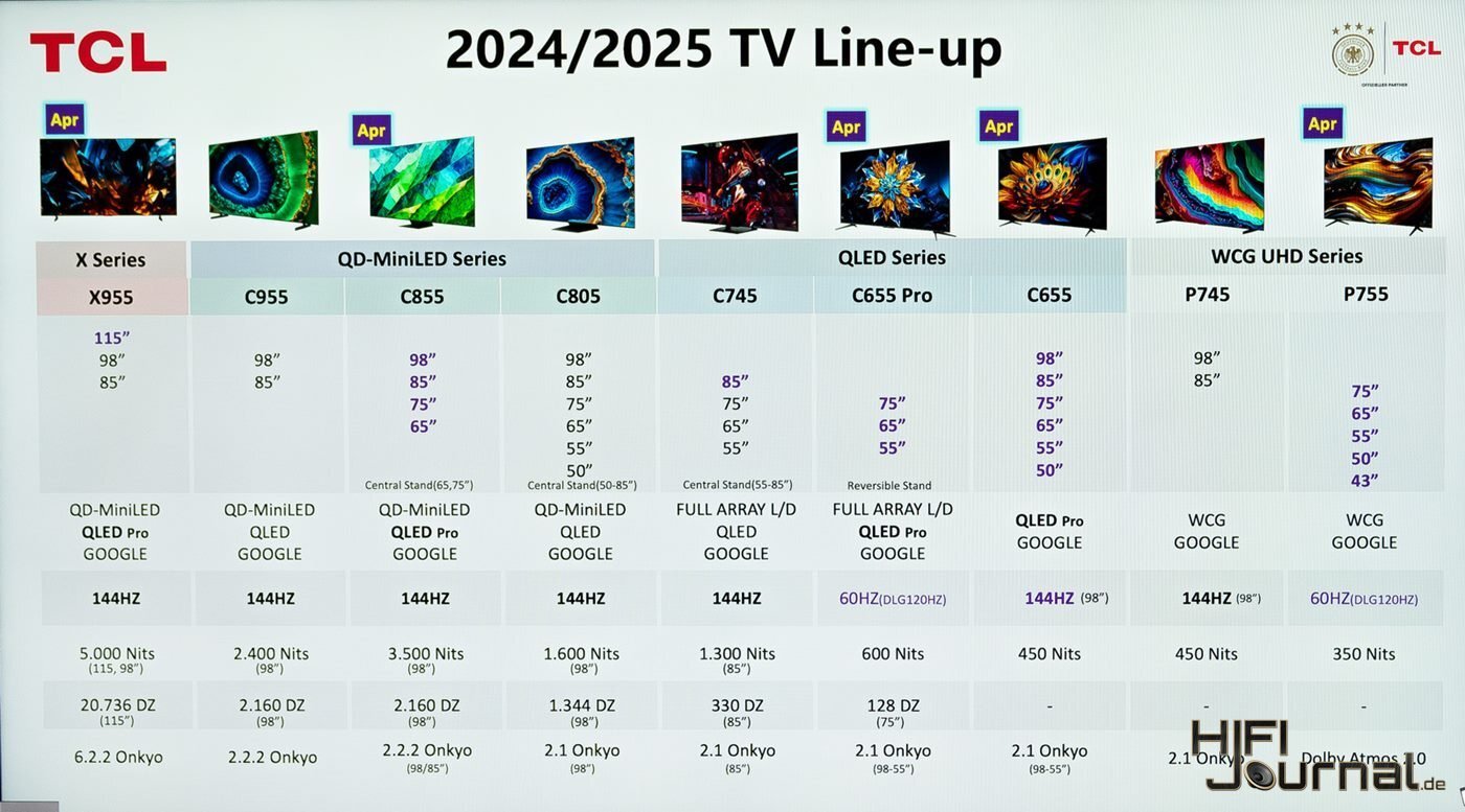

-dL- Δημοσ. 17 Νοεμβρίου 2024 Δημοσ. 17 Νοεμβρίου 2024 (επεξεργασμένο) 2 hours ago, phanispal said: Από 75C745 για ποια θα άξιζε αλλαγή (με ενδεχόμενο να δωθεί σε συγγενικό πρόσωπο η πρώτη, όχι ότι θα άλλαζα σε ένα χρόνο τηλεόραση); C805-c855-c955 είναι στα τεχνικά χαρακτηριστικά πιο πάνω. Τώρα εαν αυτά που προσφέρουν αξίζουν την αναβάθμιση είναι θέμα cost to benefit, πχ απο την 745 στην 855 υπάρχει μια επιβάρυνση 800€ (απο 1600-->2400) αλλά σου δίνει απο 1000nit--> 3500nit max brightness και απο 220 dimming zones --> 2160 μιας και η 855 είναι mini led. https://www.displayspecifications.com/en/comparison/e2ce2de906 Επεξ/σία 17 Νοεμβρίου 2024 από -dL- 1

phanispal Δημοσ. 18 Νοεμβρίου 2024 Δημοσ. 18 Νοεμβρίου 2024 Στις 17/11/2024 στις 11:57 ΠΜ, -dL- είπε C805-c855-c955 είναι στα τεχνικά χαρακτηριστικά πιο πάνω. Τώρα εαν αυτά που προσφέρουν αξίζουν την αναβάθμιση είναι θέμα cost to benefit, πχ απο την 745 στην 855 υπάρχει μια επιβάρυνση 800€ (απο 1600-->2400) αλλά σου δίνει απο 1000nit--> 3500nit max brightness και απο 220 dimming zones --> 2160 μιας και η 855 είναι mini led. https://www.displayspecifications.com/en/comparison/e2ce2de906 Τα ~1.600€ δεν είναι ρεαλιστική τιμή για την 75C745, 1.000€ την είχα πάρει και κάπου εκεί έπαιζε εδώ και ένα χρόνο, οπότε αυτή θεωρώ ως τιμή της. Οπότε το να πάω στα 2.400€ για την 75C855 δεν το σκέφτομαι καν. Να πω την αλήθεια, για την C805 σκέφτομαι που είναι ήδη κοντά στο χιλιάρικο. Πιο πολύ για τις περισσότερες ζώνες και το Mini LED. Τώρα αν γίνει κανά μαγικό και βγάλουν σοβαρή προσφορά και στα μεγαλύτερα μοντέλα, το συζητάμε. 1

-dL- Δημοσ. 19 Νοεμβρίου 2024 Δημοσ. 19 Νοεμβρίου 2024 (επεξεργασμένο) 12 hours ago, paraskevas013 said: Καλησπέρα στην ομάδα,είμαι σε αναζήτηση νάας 55αρας για να μπει σαλόνι, έχω καταλήξει σε 3, οποιάδηποτε βοήθεια ευπρόσδεκτη! Hisense 55e7nq pro,hisense 55u7kq και την Tcl 55c805 που όπως έχω καταλάβει είναι αξιόπιστη με δυνατά χαρακτηριστικά! στο 600αρακι το μπάτζετ ! Το κακό με τις Hisense είναι ότι δεν έχει πολλές εφαρμογές στο λειτουργικό της, παρολαυτά νομίζω θα την παλέψω,,περισσότερο στα τεχνικά χαρακτηριστικά και στην ποιότητα της εικόνας θα σταθώ! https://www.displayspecifications.com/en/comparison/d7a92b989c Δες συγκριτικό και των 3 που έβαλες. Όλες είναι κάτω απο 600 απο οτι είδα με την 55e7nq pro να είναι 100 πιο κάτω λόγω οτι δεν είναι mini led. Ανώτερη σαφώς η 805. Προσωπικά η μη ύπαρξη Android tv είναι dealbreaker αλλά η επιλογή είναι δική σου. Επεξ/σία 19 Νοεμβρίου 2024 από -dL- 1
