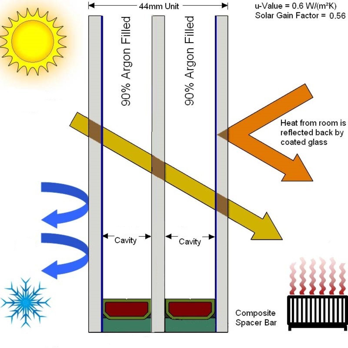

Οπως ανέφερα, με τριπλό υαλοπίνακα (ο μέσω και ο έξω ενεργειακοί, Ug=0.60 αν θυμάμαι καλά).
Πρακτικά ό,τι καλύτερο απο άποψη συντελεστών.
Η μόνη παραφωνία, ο αποστάτης μεταξύ των ειναι αλουμινίου, ενώ θα έπρεπε να ειναι πλαστικός. Δυστυχώς δεν επέμενα πολύ, δε πειράζει όμως.
Στα κουφώματα των παθητικών κτιρίων, μπαίνουν μεσα εξω ενεργειακοί υαλοπίνακες, για να πιάσουν τις προδιαγραφές.
Σωστά όσον αφορά τα παθητικά κτήρια βάζουμε μέσα-έξω ενεργειακά.
Για να πετύχεις το Ug=0.60 θα πρέπει να έχεις μέσα-έξω ενεργειακά και συνολικό πάχος υαλοπίνακα ΤΟΥΛΑΧΙΣΤΟΝ 40mm.
Τώρα όσον αφορά τα πλαστικά διάκενα (Technoform, Thermix κ.τ.λ.) οι διαφορές σε θερμομόνωση είναι ελάχιστες εώς αμελητέες (μιλάμε για Ug=0.002 - 5).
Οι διαφορές σε θερμομόνωση έιναι μεν ελάχιστες, αλλά άλλο ήθελα να πω (δικο μου λάθος που δεν το ανέλυσα).
ΟΤΑΝ πλεον το κουφωμα πιάνει τον απολυτα χαμηλό συντελεστή, η λεπτομέρεια κάνει τη διαφορα. Και με αλουμινένιο αποστάτη, ειναι το μοναδικο σημείο που "πονάει" πλεον το κουφωμα. Το βλέπω στο δικό μου, πως σε πολλά κρύα και μεγάλη διαφορα θερμοκρασίας μεσω - εξω (με νορμαλ ποσοστα υγρασιας) έχω ελάχιστες υγρασίες περιμετρικά του τζαμιου στα σημεια του αποστατη.
Εάν ειχα πλαστικο, δεν θα συνέβαινε αυτό.
Διορθώνεται μεν, αλλα πρεπει να ξεκουμπωσει το σετ υαλοπινάκων, να το ξηλώσει ο αντιστοιχος συνάδελφος σου και να τα ξαναμοντάρει με πλαστικους και πληρωση με αργκον τι διαολο βάζετε μέσα.
Αλλα φασαρια και κόστος...

Σωστό αυτό που λες αλλά...
Θα πρέπει να δεις εάν τα αλουμινένια διάκενα ακουμπάνε απευθείας στο γυαλί.
Γιατί στο λέω αυτό, γιατί εμείς σε όλους τους ενεργειακούς υαλοπίνακες (διπλούς - τριπλούς), βάζουμε στα διάκενα ταινία διπλής όψης (κάτι σαν μποτίλ εάν εχεις ακουστά) και δεν ακουμπάει το γυαλί απευθείας το αλουμίνιο.

Μπορείς το δεις αν ακουμπάει αλουμίνιο με αλουμίνιο... Στο μεσαίο γυαλί απο τα τρία.
Όσο για τα γυαλιά τι να σου πω. Δεν μπορείς να ξέρεις όχι. Μόνο αν σπάσει και ζητήσεις αντικατάσταση θα το δεις.
Κοίτα όμως... 0,6 Ug θα έχεις και με 4mm ενεργειακά, 0,6 θα έχεις και με 6mm ενεργειακά αλλά θα έχεις (μικρή φυσικά) διαφορά στην ηχομόνωση.
Όπως και να έχει σου είπα είναι αμελητέες οι διαφορές.. Στην ουσία, την καλή θερμομόνωση την κάνει το καλό κούφωμα με μεγαλύτερη σημασία την ΣΩΣΤΗ τοποθέτηση...
Μηχάνημα να τα μετράει υπάρχει. Μετράει ολικό πάχος, σύνολο υαλώσεων, σε ποιες θέσεις είναι οι ενεργειακές επιστρώσεις και αν είναι μαλακής-σκληρής επίστρωσης.
Είναι πανάκριβο και το έχουν λίγοι.

Θα προσπαθησω να το προσέξω. Υπάρχει πιθανοτητα να ειναι τοσο καλά τοποθετημενη η ταινια στο μεσαιο τζαμι και να μη τη βλέπω καν να προεξέχει απ'τον αποστάτη;
Όχι δεν προεξέχει. Είναι ακριβώς στο πάχος του αποστάτη απο τις πλευρές που ακουμπάνε τα γυαλιά.
