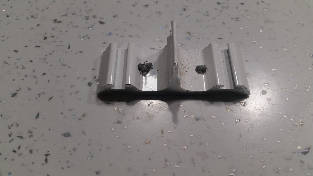

η παρακάτω φώτο είναι από stop για συρόμενες 2φυλλες μπαλκονοπορτες. Επειδή ήδη έχει καταστραφεί σε ένα από τα πλαίσια το συγκεκρινένο (έσπασε  το πάνω μέρος που είναι πιο λεπτό) σκέφτηκα μήπως έχει κανείς καμιά ίδεα αν μπορώ να βρω αντίστοιχο από άλλο ανθεκτικότερο υλικό (πχ. χαλυβα). Δεν είναι απαραίτητο να έχει την ίδια πατούρα. Γενικά κοιτάζω να ενισχύσω τα υπάρχοντα κουφώματα/πόρτες.
Είδα στο http://fenestral.gr/products/μηχανισμοι/productsμηχανισμοικλειδαριές-συρόμενων-πο/ μια πατέντα τους που έχουν για πολλαπλό κλείδωμα αλλά δεν ξέρω αν μπορούν να μπουν σε άλλα κουφώματα και πόσσο τελικά θα έκαναν δουλειά.
Καμιά πρόταση από τους ειδικούς?
