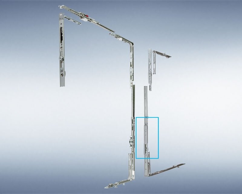

Στις μπαλκονόπορτες σύρτης?
Δε βρίσκω φωτό τώρα. Όχι με την κυριολεκτική εννοια, έτσι το λέμε εμείς.
Επεξ/σία από Alejandro
Βρήκα φωτογραφία!

Το ίδιο μπαίνει και σε πόρτα και σε παράθυρο. Αρκεί να είναι περιμετρικός ο μηχανισμός.

Στο περιμετρικό μηχανισμό μπορείς να βάλεις είτε σύρτη είτε πόμολο στο δεύτερο φύλλο. Οι περισσότεροι κατασκευαστές το αποφεύγουν γιατί χρειάζεται εξτρά κατεργασία για το πόμολο συν το κόστος της ανάκλισης. Διαφορά δεν έχει στη λειτουργία του παραθύρου γιατί και στις δύο περιπτώσεις για να ανοίξεις το δεύτερο φύλλο ακόμη και στην ανάκλιση θα πρέπει να είναι ανοιχτό το πρώτο φύλλο. Ακόμα και το ύψος που τοποθετείτε ο σύρτης δεν είναι απαγορευτικό σε μία μπαλκονόπορτα (περίπου 80cm - αν θυμάμαι καλά).
