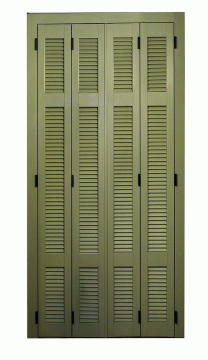

Αναδιπλούμενα:

Νομίζω ότι τα πιο πρακτικά είναι τα συρόμενα .Αλλά πρέπει να έχεις χώρο μέσα στον τοίχο για να μπαίνουν. Εκτός αν έχεις χώρο στον τοίχο του μπαλκονιού.
Τα ρολά χαλάνε και είναι και βαριά για να τα ανεβοκατεβαζεις.
Τα ανοιγόμενα θέλουν πολύ χώρο στο μπαλκόνι και συνήθως κάνουν για παράθυρα (όταν δεν υπάρχει μπαλκόνι).
Τα αναδιπλούμενα είναι σαν τα ανοιγόμενα αλλά καλύτερα από άποψη χώρου .
Επεξ/σία από μπιπ μπιπ
Το επικαθήμενο ρολό πιστεύω ότι είναι το πιο πρακτικό από όλα αλλά αυτό τοποθετείται μαζί με το παράθυρο.
Όταν έχεις κάποιο από τα υπόλοιπα δεν μπορείς να το αλλάξεις και να πας σε επικαθήμενο γιατί πρέπει να αλλάξεις και το παράθυρο και δε συμφέρει.Μόνο εξωτερικό ρολό το οποίο σίγουρα έχει κάποια μειονεκτήματα αλλά είναι η πιο φτηνή και πρακτική λύση.Εγώ σε τέτοια πήγα
