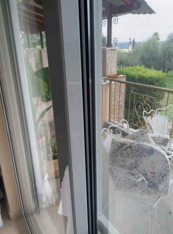

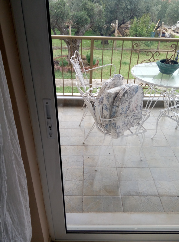

Να σας πω, υπάρχει κάποιος τρόπος να βρω τι αλουμίνια έχω στο σπίτι?
Το σπίτι το βρήκα και τα πεθερικά δεν θυμούνται σίγουρα αλλά μάλλον λένε ότι είναι europa. Εμφανισιακά μου φέρνουν σε europa 2000. Δεν γράφουν κάτι πάνω . Απλά βλέπω ένα domus στις κλειδαριές και ότι έχουν διπλά τζάμια. Θερμοδιακοπή από τις μηδενικές γνώσεις του θέματος δεν έχουν μιας και τα εσωτερικά τζάμια στάζουν όταν κάνει κρύο.

θερμοδιακοπή δεν εχουν.Εαν δεν ξέρεις χρονολογία και δεν τα δει καποιος γώστης απο κοντα δυσκολα θα καταλαβει καποιος τι σειρα ειναι.ειδικα στα συρομενα που μοιαζουν ολα μεταξυ τους!
