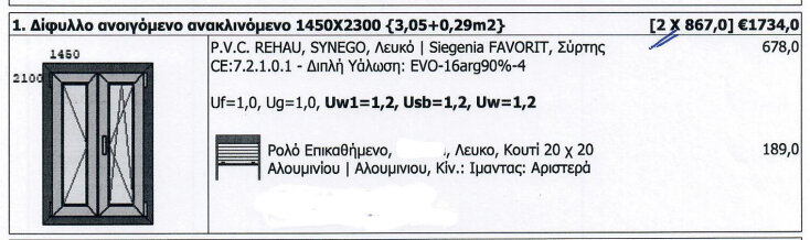

Ορίστε ένα προσφατο:
(μη κοιτάς τη τιμή, δεν έχει εκπτωση πάνω)

Σου παραθετω μια φοτο απο τη δικη μου προσφορά για να μου εξηγησεις τις διαφορες αν ξερεις
https://ibb.co/dGmRTRD
