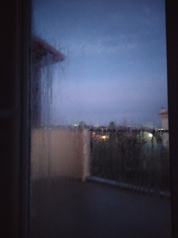

Με έχει κουράσει αυτή η κατάσταση με τα τζάμια να στάζουν, παρόλο που έχω αφυγραντήρα και να μαζεύεται μούχλα.
Είναι βορεινά, 132εκ άνοιγμα. europa βλέπω πως είναι, δεν ξέρω μοντέλο.
Αξίζει ο κόπος να αλλάξω αυτά τα βορεινά συρόμενα κουφώματα με άλλα με θερμοδιακοπή; Θα κερδίσω κάτι ουσιαστικό; Θα γίνει ποτέ απόσβεση; Που κυμαίνεται το κόστος για κανά καλό PVC;
ΥΓ Πότε βγήκαν τα κουφώματα με θερμοδιακοπή; Γιατί εδώ οι ιδιοκτήτες λένε ότι το 2008 που τα έβαζαν, ήταν τα καλύτερα....
Στα ψυχρά το τζαμί και τα προφίλ θα είναι κρύα σε κάθε περίπτωση και συνεπώς θα ιδρώνουν. Σίγουρα θα δεις διαφορά με κούφωμα αλουμινίου θερμοδιακοπής ή pvc. Αν βολεύει ο χώρος, καλύτερη λύση από άποψη στεγάνωσης και θερμομόνωσης είναι τα ανοιγόμενα.
Το 2008 υπήρχαν θερμοδιακοπής αλλά ο κόσμος δεν νοιαζόταν και επέλεγαν όπως πάντα το πιο οικονομικό.
