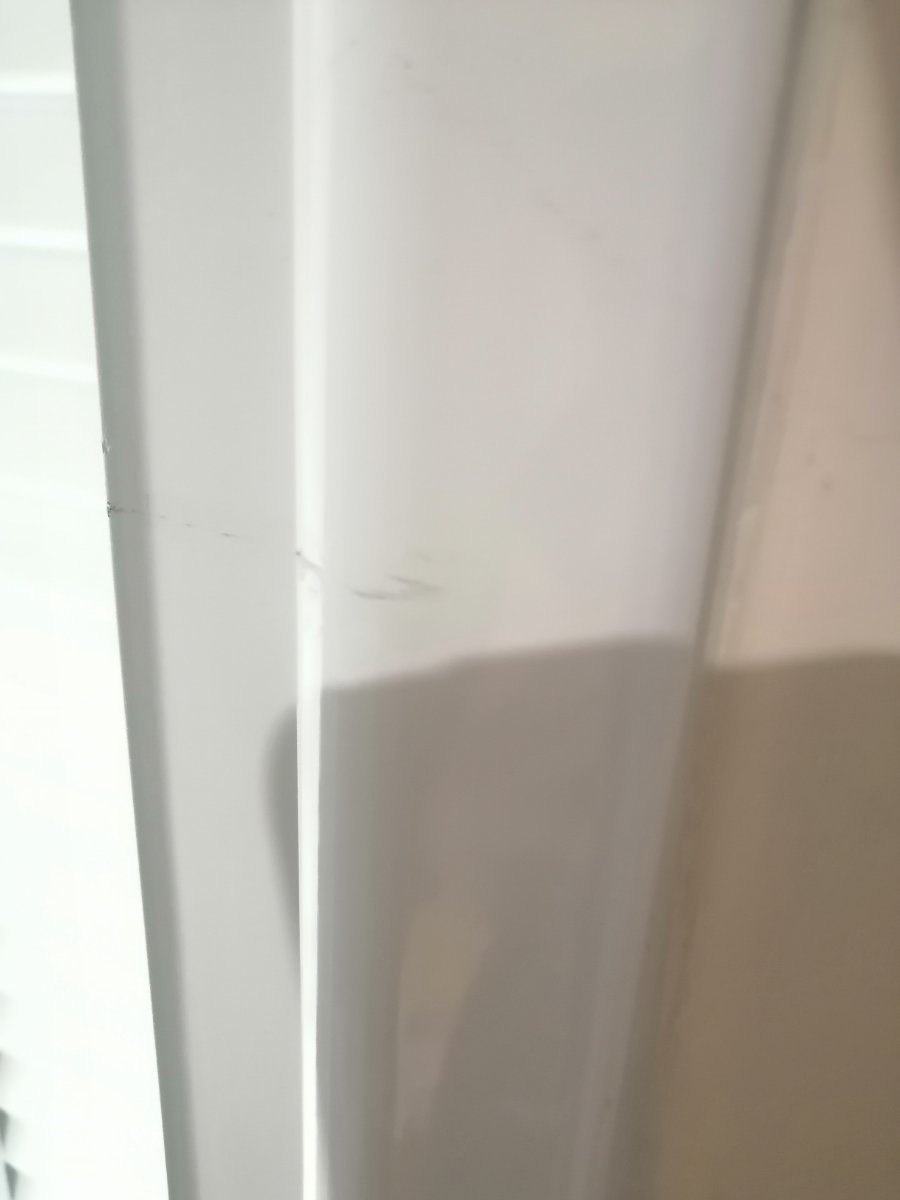

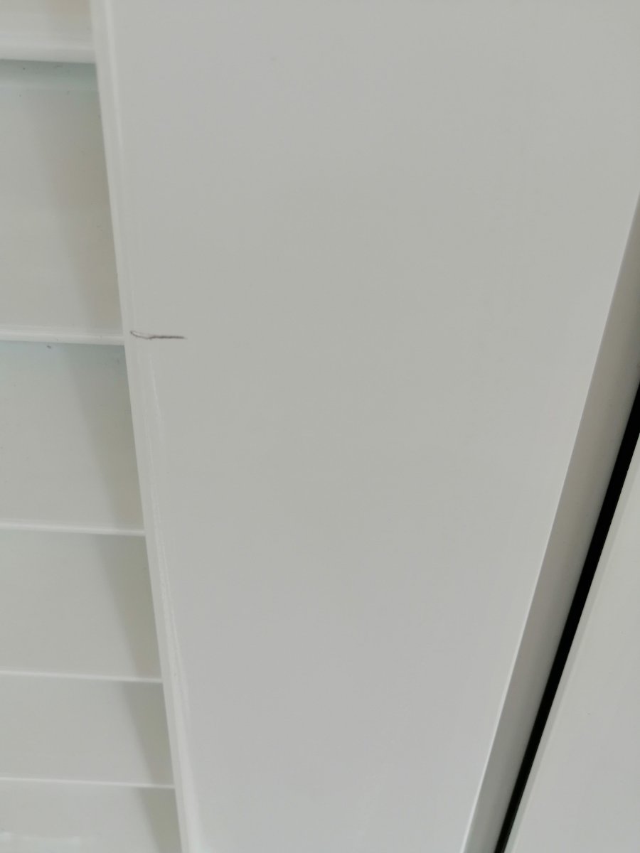

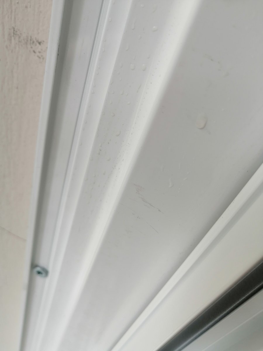

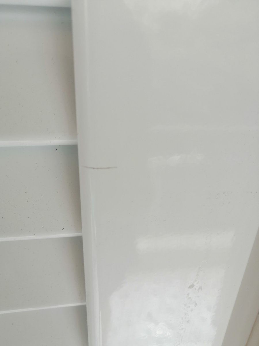

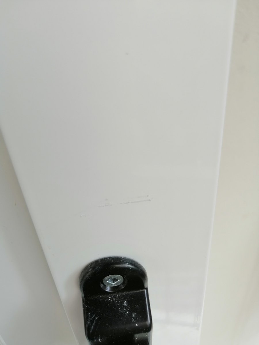

Σήμερα αλλάξαμε κουφώματα. Βάλαμε αλουμινίου. Δυστυχώς βρέθηκαν κάποιες γρατζουνιές. Ειδικά η μία είναι έντονη. Έγινε στη μεταφορά. Δε μπορώ να τους πω πάρτε το πίσω τώρα προφανώς. Τι προτείνετε να βάλω για καλύτερη κάλυψη ; διάβασα σε ένα σαιτ αυτές τις λύσεις, τις έχει δοκιμάσει κάποιος; https://koufomata.alouminiou.gr/gratzoynies-gratsoynies-kai-chtypimata-sta-aloyminia/
Τιποτα είναι συνήθισμενα πραγματα ειδικα για ελλαδα

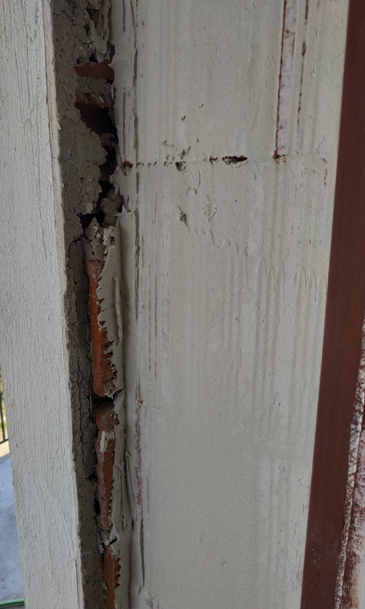

Κι εμάς μας άφησαν αρκετές τρύπες στους τοίχους. Σε ένα σημείο η τρύπα είναι τόση που βλέπω το μπαλκονι από εκεί. Θέλει ο μπογιατζής για να τα φτιάξει, να τα βάψει κλπ 550 ευρώ. Εσύ τελικά τι έκανες;
τι εννοεις; είναι συνηθισμένο να είναι γρατζουνισμένα τα κουφώματα στην Ελλάδα;
53 λεπτά πριν, μπιπ μπιπ είπε
Οχι αλλα οι κακοτεχνίες ειναι. Σε εμενα ειχε συμβει σε τζαμι να ειχε στη μεση γρατζουνια 2cm. Γρατζουνιες εχουν αλλα ειναι μικρες συνήθως δε φαίνονται ούτε τις βλέπεις
Νομίζω ότι φαίνονται αρκετά. Όπως και αν αγόραζες καινούριο αμάξι, δε θα ήθελες να έχει γρατζουνιές.
