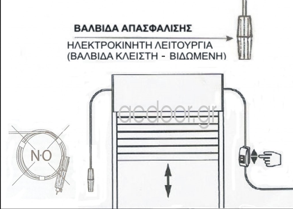

Εχω παραγγειλει μια καμερα και θα δουμε πως θα παει. Θελω να επαναφερω την ερωτηση μου σχετικα με το εαν υπαρχει εφεδρικος τροπος για να ανοιξουν τα ηλεκτρικα στορια, πχ σε περιπτωση που εχουμε διακοπη ρευματος. Γινεται με καποιο τροπο, εαν ανοιχθει το καπακι ή οχι;

Λογικά ναι, δεν σου έχει όμως και μηχανισμό με σκοινί;
Μονο κουμπι εχει για να ανεβοκατεβαινει το πατζουρι. Αλλα να μου πεις και μηχανισμο να εχει, αυτος βρισκεται εξω στη βεραντα, οποτε εαν γινει καμια διακοπη ρευματος δεν υπαρχει λυση.
Όχι γενικά έχουν ένα μηχανισμό τύπου τέντας από την μέσα μεριά, βλακεία σου είπα με το σχοινί. Μήπως έχει και εσένα απλά δεν έχεις το κοντάρι και δεν το έχεις προσέξει; Δεν βρίσκω δυστυχώς φωτογραφία.
Άλλος μηχανισμός που θα μπορούσε να υπάρχει αλλά θα φαινόταν, είναι αυτός που βρίσκουμε συνήθως στις γκαραζόπορτες με το συρματόσχοινο
Αποκλείεται να μην έχουν κάτι και να σε κλειδώνουν σε περίπτωση διακοπής ρεύματος. Άσε που είναι και επικίνδυνο.

7 λεπτά πριν, manolis940 είπε
Δεν υπαρχει τιποτα. Και ολα τα πατζουρια ειναι ηλεκτρικα, σε ολα τα δωματια..

και εξωτερικο ρολο ηλεκτρικο του 1995, και ηλεκτρικα ETEM του 2022 δεν εχουν μανιβελα.
Τραγικό και επικίνδυνο ταυτόχρονα. Θα πρότεινα να μιλήσετε στον ιδιοκτήτη και να σας βρει μια λύση, ειδικά αν έχετε παιδιά μες στο σπίτι.

Δεν εχω δει ποτε ηλεκτρικο ρολο με μανιβέλα. Εννοειται οτι πρεπει να υπαρχει καποιο κουφωμα που να ανοιγει ετσι ωστε να βγεις εξω. Σε διαμερισμα βεβαια που θα πας εξω? στην βεραντα? τι να κανεις? να πηδηξεις για να σκοτωθεις απο την πτωση ?
Στα ρολα του 2022, ειναι ημιυπογειο το σπιτι. Υπαρχει και ανοιγώμενο κουφωμα που μπορεις να βγεις εξω.

Κρίμα, δεν έχω φωτογραφίες από τα προηγούμενα σπίτια που να απεικονίζουν το συγκεκριμένο μηχανισμό. Στην κυριολεξία με μια μανιβέλα τέντας έκανες την δουλειά σου. Στο ένα μάλιστα θυμάμαι ότι μου είχε καεί το μοτέρ και ο μόνος τρόπος ήταν η μανιβέλα μέχρι να το επισκευάσει ο ιδιοκτήτης.

Εχω και εγω ενα κουφωμα σε ημιυπαιθριο που εχει μανιβελα, αλλα δεν ειναι ηλεκτρικο. Ισως γινεται...δεν ξερω.

Θα πω για τα δικα μου και για του θειου μου. Δεν εχουν, δεν ειχαν ποτε και δεν βαζουν. Ο μονος τροπος ειναι να σπασεις τον μηχανισμο για να τα κλεισεις ανοιξεις. Μπορει παλια να ειχαν αλλα να εχουν.
Στο λεω με σιγουρια διοτι ολοι στις φωτιες ειμασταν με παντζουρια ανοιχτα αλλα θελαμε να τα κλεισουμε για να μην κανουν πλιαστικο. Φεραμε ολους τους μαστωρους δεν υπηρχε τροπος απο το να το καταστρεψεις, τελικα αυτο που εγινε ειναι με ενα UPS δωσαμε ρευμα στην ασφαλεια που ειχε τα ρολα αφου ανοιξε τον πινακα ηλεκτρολογος και κατεβηκαν ολα τα ρολα.
Αλλα επειδη το εχω σηζητησει και με αλλους για το θεμα ολοι λενε οτι δεν μπορει εχει διακοπτη ασφαλειας να τα ανοιγεις κλεινεις αλλα στην πραξη actuall ατομα που εχουν ηλεκτρικα ρολλα δεν ειχαν τετοιο διακοπτη.

Υπάρχει κάποιος ιδιαίτερος λόγος; Τα δικά μας πατζουρια δεν ανοίγουν με τίποτα (μόνο αν το σπάσουν προφανώς).
