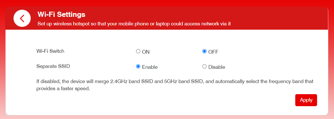

On 13/10/2023 at 13:03, dilis said:
Στην Αρχική οθόνη πάτα WIFI settings και απλά το κλείνεις
το φτιαξαν στο Router της vodafone με κανα firmware update? υπηρχε παντα η επιλογη? ή ειναι απο generic firmware σε zte αυτη η εικονα?
