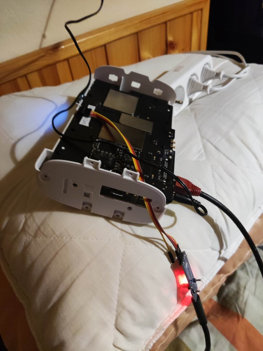

Τώρα έβαλα το προγραμματιστή. Κάνει boot αλλά βλέπω πως έγινε update το firmware και τώρα ζητάει κωδικό με όνομα χρήστη "root". Καμία ιδέα;
εχεις καλο Upload.το προβλημα που εβαλες το νεο firmware ειναι οτι τα στοιχεια που ειναι στο κατω μερος του router πλεον δεν ισχυουν.οποτε δεν ξερω πως θα καταφερεις να δεις ποιο ειναι το password για το συγκεκριμενο.και δεν ξερω αν ειναι generic ή αν βγαινει με βαση το serial number πχ του router, οπως δηλαδη γινεται με τα custom firmware που το καθενα εχει διαφορετικο Pass.

Δεν μπήκε το openwrt επειδή έγινε update το firmware απο την Cosmote όπου ζητάει κωδικό τώρα μέσω serial...
Τώρα δεν ξέρω εάν το παίρνει ακόμα μέσω κάποιου άλλου τρόπου, οπότε το κούμπωσα και άφησα τα καλώδια για να μην το λύσω τελείως ξανά στο μέλλον.
