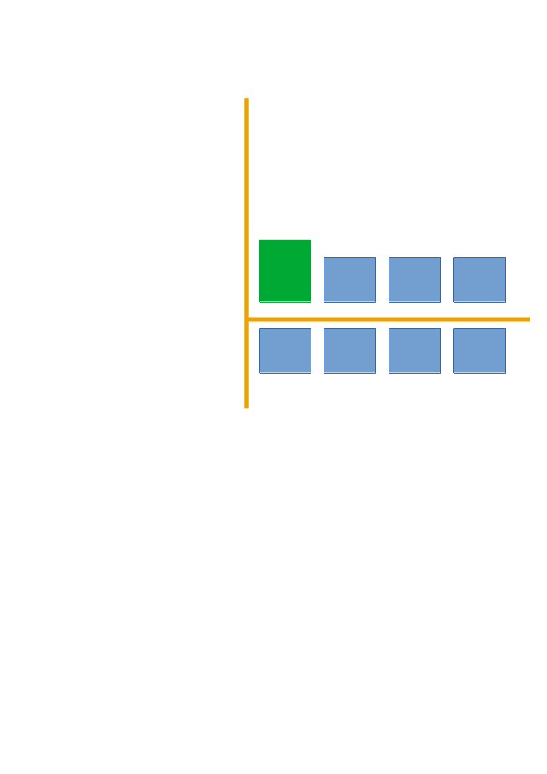

ΠάρηςΓ Δημοσ. 26 Μαΐου 2023 Δημοσ. 26 Μαΐου 2023 (επεξεργασμένο) Θα προσπαθήσω να είμαι σύντομος. Ο δρομος που μενω ειναι χωματοδρομος. Ο δημος δε το φτιαχνει επειδη ειναι εκτος σχεδιου. Ειπε ενας αντιδημαρχος να φτιαχτει ενα κομματι του δρομου 20 μετρα με μπετο που περναμε ολοι και ειναι κατηφορα και χαλαει.(μπροστα απο το σπιτι μου). Επισης μπορει να βαλει εργατικα κτλ και να πληρωσουμε μπετο 90€/κυβικο για το υπολοιπο κομματι. Βεβαια για να γινει ολο ειναι ισως 200μετρα. Το πράσινο σπιτι ειναι το δικο μου. Ο δρομος που ειναι μπροστα στα αλλα σπιτια ειναι αδιέξοδο και εχει και εκει ανηφορα. Εγω δεν εχω πορτα εκει μονο μαντρα. Γενικα 60 μετρα εχω απο την αλλη πλευρα και καμια 20ρια εκει στο αδιεξοδο που ειναι 70 μετρα συνολο(το αδιεξοδο) Θελουν να φτιαξουν το αδιεξοδο που εχει ανηφορα και χαλαει με δικα μας λεφτα. Το θεμα ειναι πως δε ξερω αν πρεπει να πληρώσω δεδομένου Σε αντιθεση με ολους τους αλλους δε το χρησιμοποιω το δρομο αυτο καθολου Προφανώς θα γινει χωρις μηχανικο και ενα ωραιο αρπα κολλα οπως γινονται οι δουλειες συνηθως Δε ξερω ποσο καλο γέμισμα θα κανει αν θα βαλει οπλισμο αρκετο κτλ. Αυτοι που μετρήσανε ηταν πολυ αισιοδοξοι εγω μετραω πολυ λιγοτερα. Βγαζουν πλατος δρομου πχ 5 μετρα ενω με το ζορι βγαινει 4. Αξιζει να δωσω 400-450€; Δε ξέρω. Επεξ/σία 26 Μαΐου 2023 από ΠάρηςΓ
