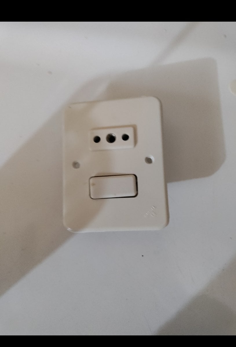

Επισκέπτης Δημοσ. 4 Ιουλίου 2023 Δημοσ. 4 Ιουλίου 2023 Καλησπέρα σε όλους τους συμφορουμητες.....θέλω να ακούσω κάποιες απόψεις....για την αγορά γενικότερα λαμπων Led....υπάρχουν διάφορα brands φθηνά στο εμπόριο....έχω παρατηρήσει πλέον όμως ότι τα περισσότερα κυμενονται στο ίδιο εύρος τιμών....και στην ίδια ευτελής ποιότητα κατασκευής(eurolamp v-tac adeleq-lumen geyer)....υπάρχει πλέον κάποιο αξιόπιστο όνομα στην αγορά των led....αξίζει η αγορά το πιο ακριβού πλέον(σχέση ποιότητας τιμής)σε σύγκριση με τα φθηνά(ενοω μάρκες όπως Philips osram κτλπ)....και κάτι τελευταίο.....ποια είναι γενικότερα η αποψη σας για το ηλεκτρολογικό υλικό της adeleq που το βρίσκω αρκετά φθηνό στην περιοχή μου.....και θέλω να αντικαταστήσω τις παλιές τριπολικες πρίζες και διακόπτες στο χωριο Έχει χρησιμοποίησει κάποιος σας αυτό το προϊόν να μου πει απόψεις https://electremporiki.gr/shop/diakoptiko-yliko/diakoptes-lumen/πριζα-σουκο-επιτοιχη-16a-ιρ20-λευκη-13-35501223-adeleq/?skr_prm=WyIwMzViOTRhNS0xMjUwLTRkMGItYTZjNC0xNzhmYzhhNjkwM2EiLDE2ODg0NjgwNDY5MDcseyJhcHBfdHlwZSI6Im5hdGl2ZSIsImNwIjoiZiIsInRhZ3MiOiIifV Θέλω να βάλω εξωτερικές πρίζες στις παλιους τριπολικους πριζοδιακοπτες για να μην σκαβω

Επισκέπτης Δημοσ. 4 Ιουλίου 2023 Δημοσ. 4 Ιουλίου 2023 Νίκο για τις λάμπες το έχω παρατηρήσει αυτό που λες....η λεντ καταστρέφονται με το άνοιξε κλείσε και όχι με την πολυκαιρία μου έχουν πει.....τώρα για το ηλεκτρολογικό υλικό της adeleq θα δείξει ο χρόνος.....αυτό που φοβαμε είναι αν τειρουνται τα πρωτόκολλα ασφαλείας διότι το σπίτι στο χωριό δεν έχει ρελέ.....το είδη υπάρχον πριζοδιακοπτικο υλικό ήταν 40αιτιας τριπολικες πρίζες που είχαν πληγώσει τον χαλκό.....διακόπτες ιταλικής προέλευσης bticino Αυτά αντικατέστησα για λόγους ευκολίας....να μην χρησιμοποιήω ανταπτορα

Επισκέπτης Δημοσ. 4 Ιουλίου 2023 Δημοσ. 4 Ιουλίου 2023 Νίκο ξέρω το σπίτι είναι χρόνια παρατημένο.....και δεν είναι μόνο τα ηλεκτρολογικά του αλλά ένα συνονθύλευμα καταστραφων....πρέπει να βάλω σε τάξη τα ασημαζευτα.....κάγκελα υδραυλικά....κτλπ....οι πρίζες είναι το τελευταίο απλά άνοιξα το theard γιατί το σπίτι θα αρχίσει να κατοικήσει....στους παλιούς διακόπτες κ πρίζες που έχει πληγωθεί ο χαλκός απ' τις βίδες τηθεται κάποιο θέμα κινδυνου ΚΝίκο ξέρω το σπίτι είναι χρόνια παρατημένο.....και δεν είναι μόνο τα ηλεκτρολογικά του αλλά ένα συνονθύλευμα καταστραφων....πρέπει να βάλω σε τάξη τα ασημαζευτα.....κάγκελα υδραυλικά....κτλπ....οι πρίζες είναι το τελευταίο απλά άνοιξα το theard γιατί το σπίτι θα αρχίσει να κατοικήτε ...στους παλιούς διακόπτες κ πρίζες που έχει πληγωθεί ο χαλκός απ' τις βίδες τηθεται κάποιο θέμα κινδυνου ?
