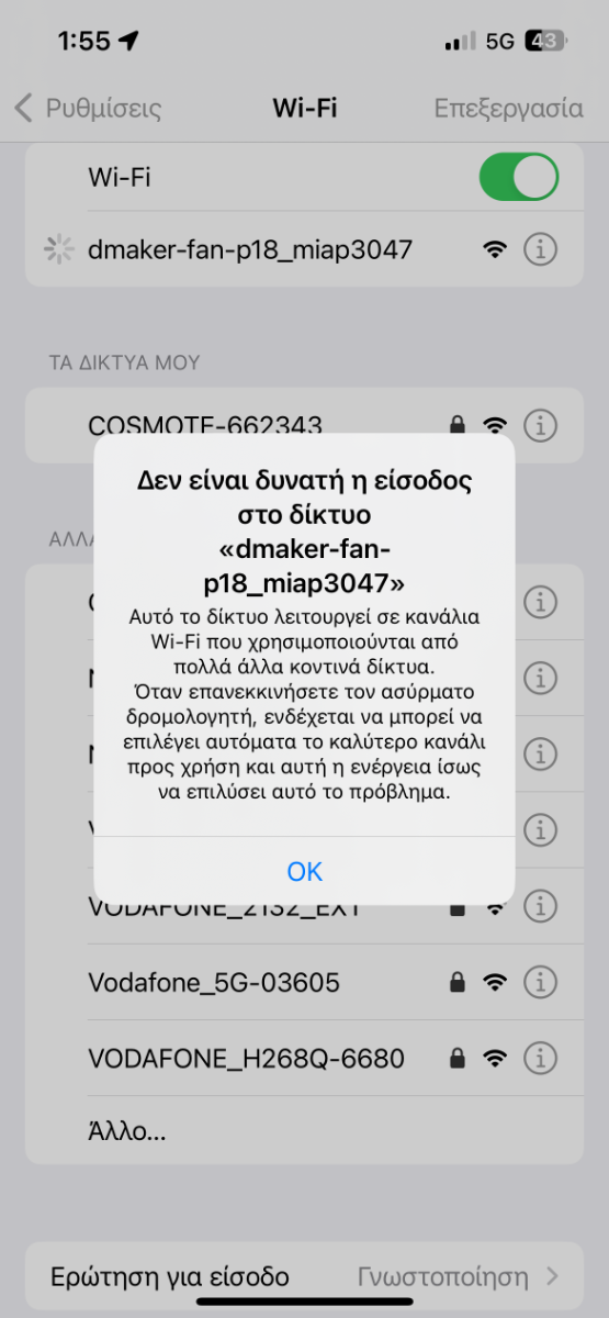

Μια βοήθεια. Σύνδεσα το τηλέφωνο στο wi fi της συσκευής και ή στο 100% μου λέει ή πως "η σύνδεση στο δίκτυο έληξε" και να το πάω πιο κοντά ή πως δεν μπορεί να στειλει μηνυμα. Το έχω δίπλα στο ρούτερ μαζί με το τηλέφωνο.

Μια βοήθεια. Σύνδεσα το τηλέφωνο στο wi fi της συσκευής και ή στο 100% μου λέει να το πάω πιο κοντά ή πως δεν μπορεί να στειλει μηνυμα.
P.s Τον πήρα 79 ευρώ από skroutz και μετά είδα το topic 😛
Δοκιμασε να τον κανεις ρεσετ (κρατας ταυτοχρονα το power button & το speed button για 7 δευτερολεπτα μεχρι να αναβοσβηνει πορτοκαλι η ενδειξη του wifi)

Ευχαριστώ, το έκανα. Σε 2 δεύτερα κάνει το beep και αναβοσβήνει, το κράτησα και παραπάνω αλλά δεν. Πρόσεξα πως ενώ μετράει ποσοστιαία την σύνδεση, το κινητό αποσυνδέεται από ττον ανεμιστήρα και ξανασυνδέεται στο ρουτερ. Όταν προσπαθώ να ξανασυνδεθώ on the fly, παίρνω αυτό το μήνυμα.
Για να τον συνδέσεις πρέπει να το κάνεις με την εφαρμογη Mi home,  δεν κάνεις σύνδεση στο ασύρματο του

Με την εφαρμογή το κάνω. Απλά μου λέει κάποια στιγμή να συνδέσω το κινητο στο dmaker+fan κτλ.
Φίλε μου κανε μια επανεκκίνηση το κινητό σου μπορεί και το router. Πάτα τα δύο κουμπιά για να ψάχνει ο ανεμιστηρας δίκτυο και ανοιξε το mihome και θα πρέπει να σου δείξει το δίκτυο που θες να τον συνδέσεις και να βάλεις τον κωδικό.
Κλείσε τα δεδομένα στο κινητό
