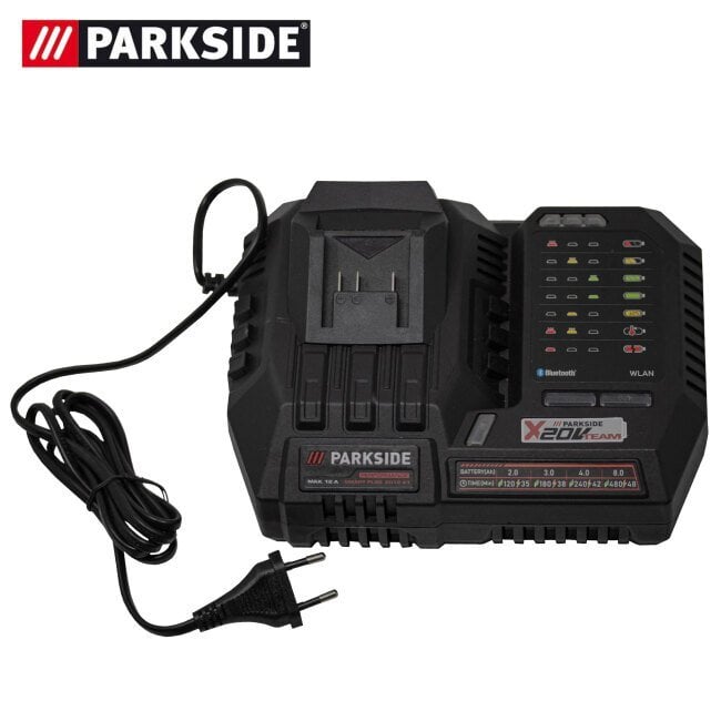

Catalyst Δημοσ. 25 Σεπτεμβρίου Δημοσ. 25 Σεπτεμβρίου Ο ακριβότερος φορτιστής μπαταριών της σειράς 20V (που νομίζω είναι και smart) έχει ρύθμιση να φορτίζει τις μπαταρίες για αποθήκευση και τις φορτίζει στο 60% νομίζω. Αυτό γίνεται επιλέγοντας την λειτουργεία με ένα κουμπί. Δεν χρειάζεται να χρησιμοποιήσεις τις όποιες smart λειτουργίες . 2

Catalyst Δημοσ. 26 Σεπτεμβρίου Δημοσ. 26 Σεπτεμβρίου O φορτιστής που ανέφερα είναι αυτός: Έχει μέσω τον δύο διάφανων κουμπιών πάνω από το αυτοκόλλητο Χ20VTEAM, την επιλογή για αργή ή γρήγορη φόρτιση και λειτουργία αποθήκευσης. Κάνει για όλες τις 20V μπαταρίες της Parkside. Αν θες χρησιμοποιείς και τις όποιες smart λειτουργίες αν έχεις αντίστοιχη smart μπαταρία.
sphinxgr Δημοσ. 26 Σεπτεμβρίου Μέλος Δημοσ. 26 Σεπτεμβρίου 3 λεπτά πριν, Catalyst είπε O φορτιστής που ανέφερα είναι αυτός: Έχει μέσω τον δύο διάφανων κουμπιών πάνω από το αυτοκόλλητο Χ20VTEAM, την επιλογή για αργή ή γρήγορη φόρτιση και λειτουργία αποθήκευσης. Κάνει για όλες τις 20V μπαταρίες της Parkside. Αν θες χρησιμοποιείς και τις όποιες smart λειτουργίες αν έχεις αντίστοιχη smart μπαταρία. Αυτόν θέλω να πάρω, αλλά τον βγάζει μια στο τόσο. Αν υποθέσουμε ότι ΔΕΝ μας απασχολούν οι ταχύτητες φόρτισης κλπ, κάνει auto balancing cells κλπ? Κάνει κάτι περισσότερο αυτόματα, απο τον απλό φθηνό που δεν ειναι Smart?
sdikr Δημοσ. 26 Σεπτεμβρίου Δημοσ. 26 Σεπτεμβρίου 4 hours ago, sphinxgr said: Αυτόν θέλω να πάρω, αλλά τον βγάζει μια στο τόσο. Αν υποθέσουμε ότι ΔΕΝ μας απασχολούν οι ταχύτητες φόρτισης κλπ, κάνει auto balancing cells κλπ? Κάνει κάτι περισσότερο αυτόματα, απο τον απλό φθηνό που δεν ειναι Smart? balancing δεν μπορεί να κάνει (μόνο 2πιν) , αυτό είναι κάτι που το μπορεί να το κάνει το κύκλωμα στην μπαταριά
