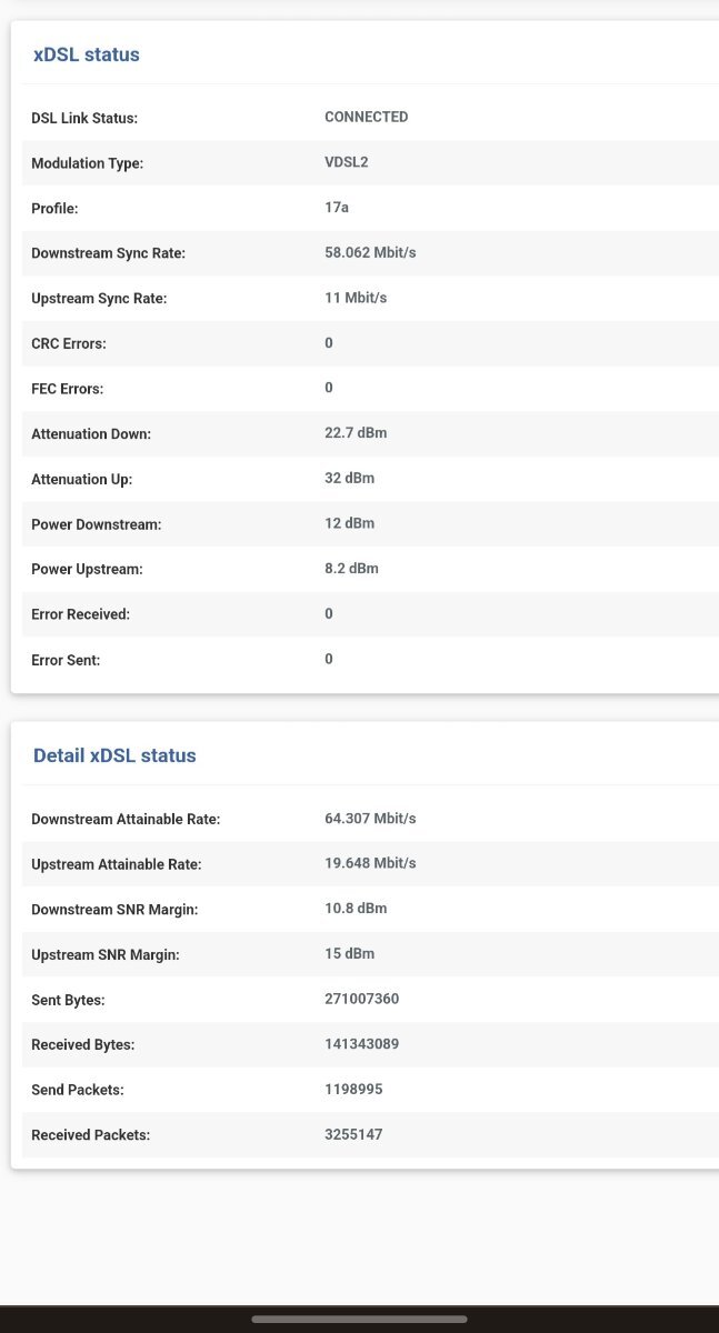

Επισκέπτης Δημοσ. 6 Σεπτεμβρίου 2023 Δημοσ. 6 Σεπτεμβρίου 2023 Καλησπέρα....θα πρέπει πρώτα να κοιτάξεις την εσωτερική καλωδίωση του σπιτιου σου.....άλλιος δεν δικαιολογούνται οι συνεχείς αποσυνδέσεις....ένα ρούτερ του παρόχου είναι αρκετά ικανό(και ιδιαίτερος του ΟΤΕ) πλέον για να ανταπεξέλθει στις σύγχρονες απαιτήσεις μιας μέσης οικογένειας.....θα σου φέρω παράδειγμα τον εαυτό....100αρα απτην νόβα με ρούτερ το δικό τους.....ο Πάνος όροφος έχει wifi 3 κινητά 1 λάπτοπ και 1 Σμαρτ τβ....κάτω έχω 1 wifi router 1 τβ Σμαρτ 3 tapo wifi κάμερες και ένα android box με Ethernet.....είμαι υπέρ ευχαριστημένος....θεωρητικά πλέον ως μέσος χρήστης.....τώρα από gaming δεν έχω τεκμηριωμένη άποψη να δώσω εσύ ξέρεις καλύτερη τις απαιτήσεις του παιχνιδιού σε ταχύτητα ping κτλπ.....Ας σε κατατοπισω στο τεχνικό κομμάτι πριν αγοράσεις λοιπόν fritz......κατάρχην Ελένξε τα utp στις πρίζες τηλ φέρε έναν τεχνικό και πες του να ελέγξει την εγκατάσταση........αν έχεις φίλτρακια σπλιτερ κτλπ πέταμα........Αν μετά την επίσκεψη ενός έμπειρου τεχνικού δεν λυθεί το πρόβλημα τότε πας σε fritz....θα σου αναρτήσω κιόλας το status απ' το φορτομενο μαμά ρούτερ της nova Γενικότερα απ' τις γνώσεις που έχω πιστεύω ότι αυτήν η παρόρμηση με την αγορά ακριβότερων εξοπλισμών ίδιος ρούτερ είναι άχρηστη....αρκετές φορές το πρόβλημα είναι μπροστά μας και δεν το βλεπουμε Σε παροτρύνω για τεχνικό διότι οι 100 αρες fttc είναι πιο ευαίσθητες.....στις αστοχίες εγκατάστασης των καλωδιοσεων(βραχυκυκλώματα μπέρδεμενα ζευγοι κτλ) δες το και πες αν βοήθησα...
