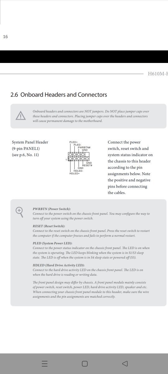

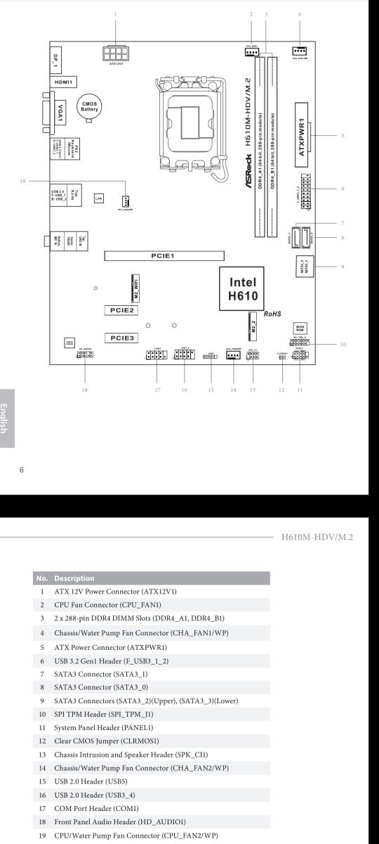

Θα κοιτάξεις στο manual σου για να είσαι σιγουρος.Για βοήθεια ,τα παρακάτω screenshot είναι από το manual μιας h610 ashrock (δεν ξέρω ποια έχεις ακριβώς), μπορεί στη δική σου να είναι αλλού αλλά ψάχνεις το νούμερο 11 που το λέει system panel header.Στο δεύτερο screenshot φαίνονται τα δοντακια που έχει αυτό το header και θες να καλύψεις το pwrbtn (power button)  και το διπλανο grd με το βύσμα που καταλήγει ο διακόπτης που σου έβαλα παραπανω ή κάποιον άλλο που θα πάρεις.
