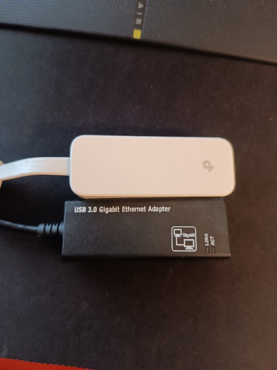

yiankap Δημοσ. 9 Νοεμβρίου 2023 Share Δημοσ. 9 Νοεμβρίου 2023 (επεξεργασμένο) Εγώ έχω 2 Mi Box S και δύο adapters ο ένας είναι ένας φτηνιάρικος κινέζικος που το είχα πάρει για ένα tablet Lenovo που είχα παλιά και ο άλλος είναι το UE300 και τα δύο δουλεύουν με τα MiBox S που έχω. ι τα δύο είναι USB 3.0 για να έχω Gigabit ethernet αν χρειαζόταν ποτέ. Έχω μείνει ικανοποιημένος.... Επεξ/σία 9 Νοεμβρίου 2023 από yiankap 1 Συνδέστε για να σχολιάσετε Κοινοποίηση σε άλλες σελίδες άλλες επιλογές

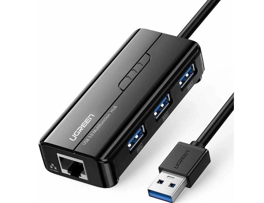

Tzenamo Δημοσ. 14 Νοεμβρίου 2023 Share Δημοσ. 14 Νοεμβρίου 2023 (επεξεργασμένο) Παιδιά εγώ έχω το Mi Box S 4K (1st gen αγορασμένο το 2020) & έχω αυτό τον αντάπτορα https://www.skroutz.gr/s/36132673/Ugreen-USB-3-0-Hub-4-THyron-me-syndesi-USB-A-Ethernet-Asimi-60554.html Εχει γίνει update σε Android 12 (πριν το update δούλευε άλφα - τώρα μετά το update η ταχύτητα με το ethernet hub είναι ούτε 10mbps σε 100αρα γραμμή). Δηλαδή με απλό ethernet usb hub θα έχω την σωστή ταχύτητα? Έχετε κάνει μέτρηση με το hub να δείτε πόσο σας βγάζει? Επεξ/σία 14 Νοεμβρίου 2023 από Tzenamo Συνδέστε για να σχολιάσετε Κοινοποίηση σε άλλες σελίδες άλλες επιλογές
