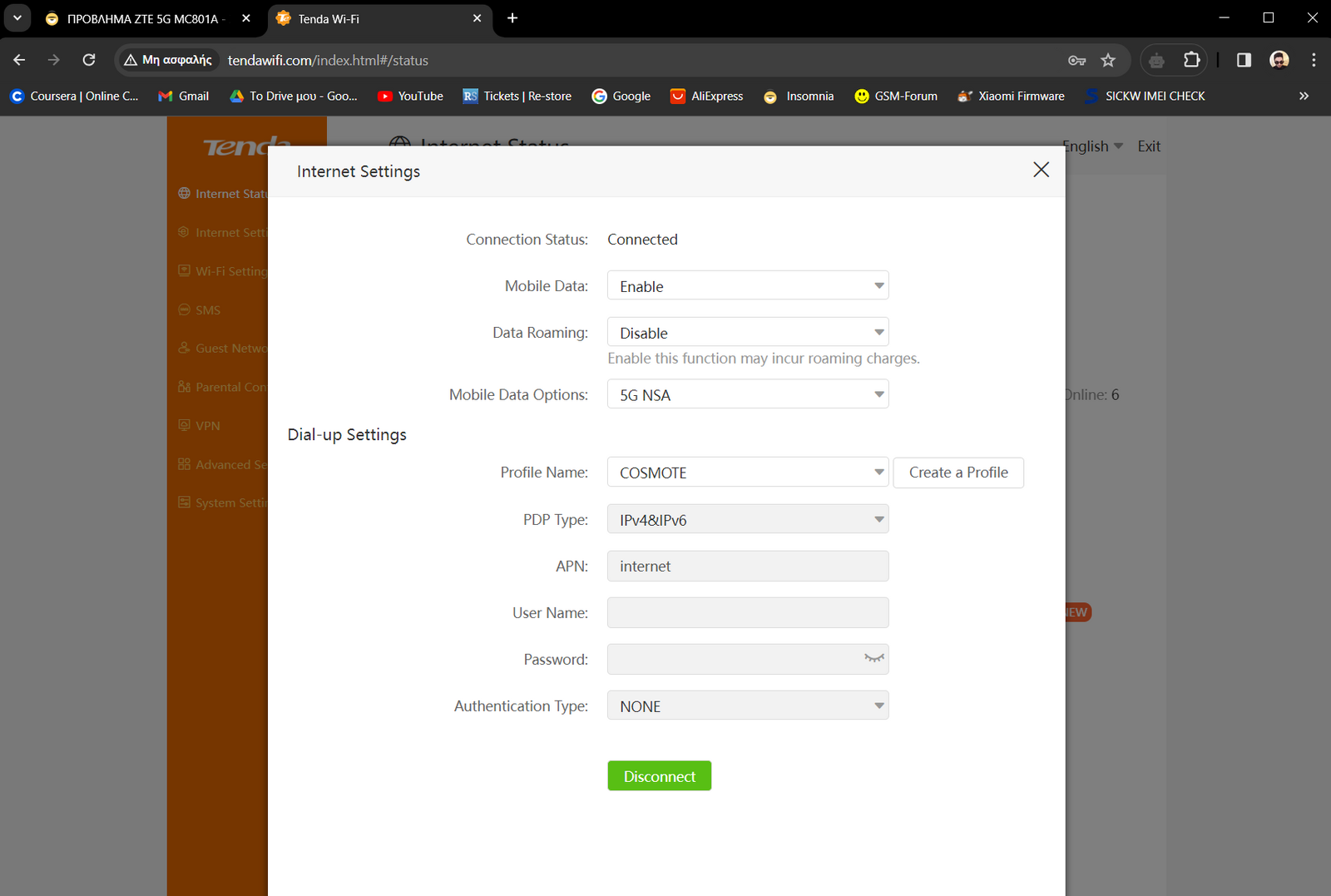

Εμείς εδω Θεσσαλονίκη,μόνο σε 5G NSA δουλεύει,το ρούτερ είχε,απο επιλογή 5G SA ,υποθέτω στήνουντο SA και επειδή συνδεόταν εκεί χωρίσ να έχει δίκτυο για αυτό δεν έμπαινε!!image.png.7d825228ef64d595d23809c32f418edd.png

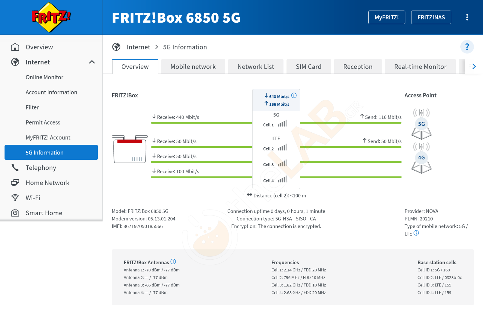

σε fritz!box μου το ειχε αυτοματα οτι βρει.μπορουσα πχ να του δωσω καρφωτα οτι θελω εγω αλλα με wind ναι δεν επαιζε σε sa. Οποτε ειχα 4G+5G

Να αναφέρω ότι Λειτουργεί μετά από αλλαγή  4G σε 5G NSA και θέλει και restart μέσα από ρυθμίσεις
