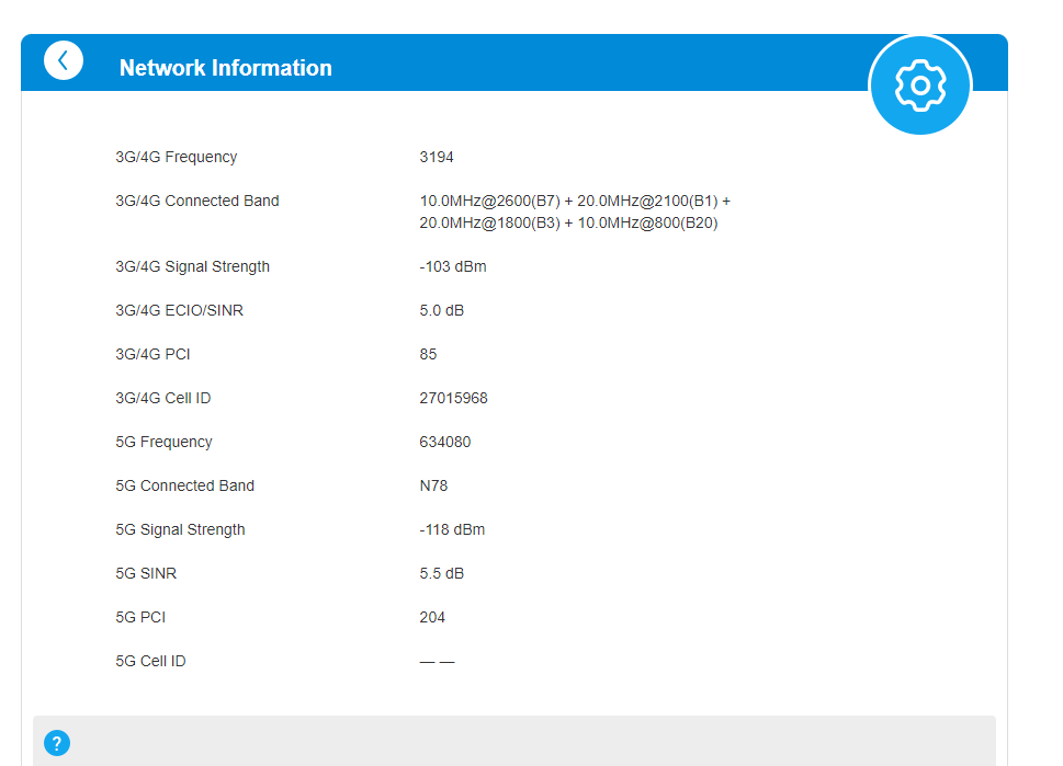

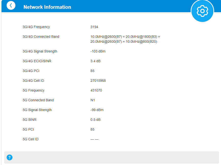

καλησπερα παιδια. αγορασα το router προχθες, ενω επιασα n78 band επαρχια (Πατρα) με ικανοποιητικες ταχυτητες ~350mbps, την επομενη μερα ειδα οτι κλειδωσε σε n1 και επεσε γυρω στο 50 η ταχυτητα και με full signal . κατεβασα ενα hack που ειδα απο καποιους εδω αλλα δεν ξερω να το χρησιμοποιω για να κλειδωσω πχ στην n78, Μπορει καποιος να βοηθησει ;
το πριν  και το μεταScreenshot2024-10-04152006.png.bf31ce40cf314e1f91d92302bc60ce76.pngScreenshot2024-10-04153738.png.4dba60bf1b395eda1d4acd243000e0c3.png
Δεν μπορω να εξηγησω γιατι οταν εχω μια και δυο μπαρες σημα στο n78, και οταν παει το σημα full 3 μπαρες πεφτει σε n1
σιγουρα δεν σε συνδεει πουθενα αλλου?
δοκιμασες να αλλαξεις λιγο την θεση μπας και σταθεροποιησεις την κατασταση?
