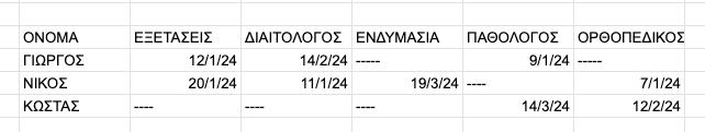

Μια βοήθεια γιατί έχω κολλήσει στο πως θα κάνω το παρακάτω. Αν γίνεται κιόλας.
Έχω έναν πίνακα στην βάση δεδομένων που σε κάθε εγγραφή έχω αρκετά columns με dates. Μέχρι στιγμής τα απολέσματα μου έρχονται κάπως έτσι.
πχ
τώρα θέλω να φτιάξω και μια σελίδα που θα είναι κάτι σαν task manager του τρέχον μήνα. Οπότε με μπόλικα or_where που ζητάω αποτελέσματα που η ημερομηνία συμπεφτει με τον μήνα στην βάση (2024-01), κατάφερα και φέρνω αποτελέσματα. Δηλαδή θα μου φέρει το Γιώργο και τον Νίκο και όχι τον Κώστα (αφού δεν έχει να κάνει κάτι μέσα στον Ιανουάριο).

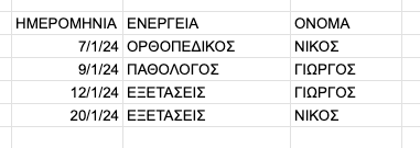

Μετά στην λούπα της php μου, κατάφερα με μια empty array ονομα $dateactions και διάφορα if σε κάθε λούπα αυτών των αποτελεσμάτων να εμφανίσω τον πίνακα κάπως έτσι
Όπως βλέπουμε όμως δεν υπάρχει καμία ταξινόμηση στις ημερομηνίες για το τι πρέπει να γίνει κάθε μέρα. Και οι εγγραφές είναι πολλές και μπορεί να γίνει μπέρδεμα. Όπως έχω φτιάξει την βάση μου, μπορώ να κάνω κάπως το select μου και μετά την php μου ώστε να βγάλω κάτι τέτοιο?
πχ

 Το έκανα τώρα με request για κάθε πεδίο ημερομηνίας και array_push σε μια κενή array που έχει και ένα πεδίο date που αποθηκεύται το εκάστοτε date και ένα πεδίο energeia που αποθηκέυω ανάλογα με το request, το "Παθολόγος, ορθοπεδικός,εξετάσεις κλπ".
Οπότε στο τέλος έχω ένα array με πεδία "date","energeia","onoma".
Τα sortara και ανα ημερομηνία και είμαι κομπλέ.

Θα πρέπει μάλλον να αλλάξεις τη βάση 😀
Εάν δεν έχεις πολλές εγγραφές μπορείς να κάνεις μόνο έναν πίνακα όπως τον ζητάς. Δηλαδή θα αποθηκεύεις όνομα ενέργεια ημερομηνία και όχι όπως τον έχεις τώρα.
Εάν είναι μεγάλη η βάση Ένας πίνακας με ονόματα ένας με ενέργειες και ένας με όνομα, ενέργεια , ημερομηνία.
Μετά είναι όλα πιο εύκολα

Υποθέτω παίρνεις τα δεδομένα σε ένα array, θα πρέπει να κάνεις transform όλα τα δεδομένα και μετα να χρησιμοποιείς τα transformed data για να φτιάξεις τον πίνακα σου.
Αυτό σε γλυτώνει από να αλλάξεις την βάση αλλά νομίζω μακροπρόθεσμα η αλλαγή στην βάση ίσως είναι κάτι που θα πρέπει να γίνει.
Βέβαια αν "βολεύει" όπως είναι η βάση για τα άλλα μέρη που τραβάνε τα data τότε απλά με το transform θα είσαι οκ.
