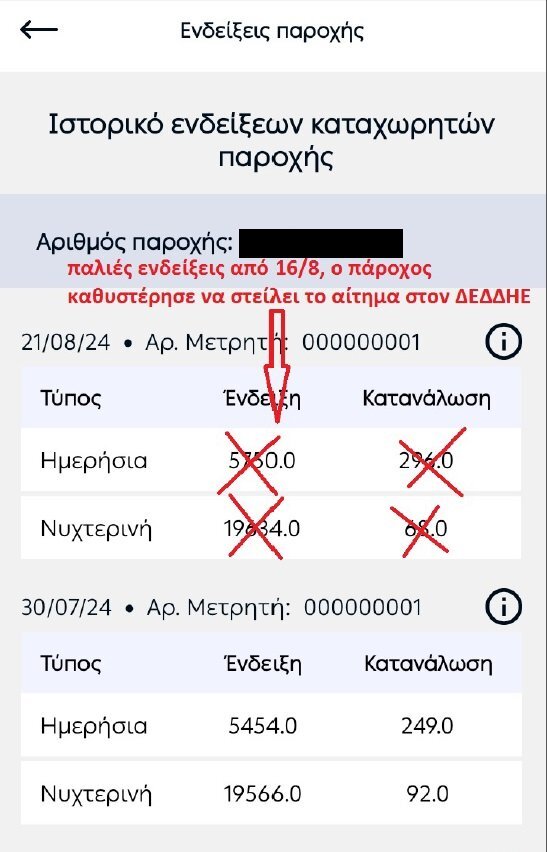

Σου απαντώ εδώ για να μη βγούμε offtopic στο topic της ΔΕΗ. Τα δεδομένα έχουν ως εξής:
ΠΑΡΟΧΟΣ
- Ο πάροχος στέλνει την ένδειξη στον ΔΕΔΔΗΕ όταν υπογράφεις σύμβαση, και μ'αυτή την ένδειξη ξεκινά η εκπροσώπηση. Ακόμα κι αν είναι λάθος.
- Ο ΔΕΔΔΗΕ δε κάνει διορθώσεις, εκτός κι αν το ζητήσει ο πάροχος.
- Ο πάροχος (αν τους πιέσεις) είναι υποχρεωμένος να στείλει αίτημα διόρθωσης με τις σωστές ενδείξεις αρχικής εκπροσώπησης.
- Ο ΔΕΔΔΗΕ όμως δε κάνει δεκτά τα αιτήματα διόρθωσης (γιατί στην Ελλάδα ζούμε) εκτός κι αν η ένδειξη που έχει γράψει ο πάροχος στην αίτηση εκπροσώπησης είναι μικρότερη της τελευταίας καταμέτρησης. Αν η ένδειξη είναι ίδια ή μεγαλύτερη τη κάνουν δεκτή (ακόμα κι αν είναι λάθος) και δε προχωρούν σε διορθώσεις.
Συμπέρασμα από τα παραπάνω:
Ο πάροχος είναι υποχρεωμένος να στείλει αίτημα διόρθωσης ενδείξεων, κι αν ο ΔΕΔΔΗΕ το απορρίψει... μετά προσπαθείς μόνος σου να βγάλεις άκρη με τον ΔΕΔΔΗΕ.
ΔΕΔΔΗΕ
Το αρμόδιο τμήμα που κάνει τις διορθώσεις αρχικών ενδείξεων λέγεται (ΗDNO supply support). Oι καταναλωτές δεν έχουν επικοινωνία με το συγκεκριμένο τμήμα. Είτε καλέσεις την εξυπηρέτηση του ΔΕΔΔΗΕ, είτε στείλεις αίτημα μέσω της πλατφόρμας του ΔΕΔΔΗΕ είτε μέσω myRAE... το αίτημα σου θα καταλήξει στο τοπικό υποκατάστημα.
Απ'το τοπικό υποκατάστημα θα σε καλέσουν και θα σου πούνε τα ίδια, ότι εφόσον υπάρχει αρνητική απάντηση απ'τα κεντρικά... εκείνοι δε μπορούν να κάνουν τίποτα. Επίσης καλούν απ'το κεντρικό τοπικό τηλέφωνο, το οποίο αν καλέσεις πίσω... βγαίνει κασέτα που κάνει προώθηση στα κεντρικά της Αθήνας.
Εσύ λοιπόν... ειδικά αν έχεις ΚΟΤ (ευάλωτος καταναλωτής) και υπάρχει μεγάλη διαφορά στο λογαριασμό λόγω της λανθασμένης αρχικής ένδειξης (έκπτωση ΚΟΤ, ΥΚΩ κλπ), θα απαιτήσεις να γίνει διόρθωση των αρχικών ενδείξεων. Μπορεί ο υπάλληλος του τοπικού καταστήματος να καλέσει στα κεντρικά, και να ζητήσει διόρθωση.
Είτε λοιπόν κάνεις αίτημα στον ΔΕΔΔΗΕ και μετά ζητάς τα στοιχεία του εκπροσώπου του τοπικού καταστήματος που θα καλέσει (ονοματεπώνυμο, εσωτερικό τηλέφωνο), είτε καλείς στη γραμματεία του τοπικού καταστήματος και ρωτάς σε ποιο εσωτερικό τηλέφωνο μπορώ να βρω τον υπεύθυνο για τις ενδείξεις.
Ανεβάζω παρακάτω αρχείο PDF με όλα τα τοπικά τηλέφωνα.

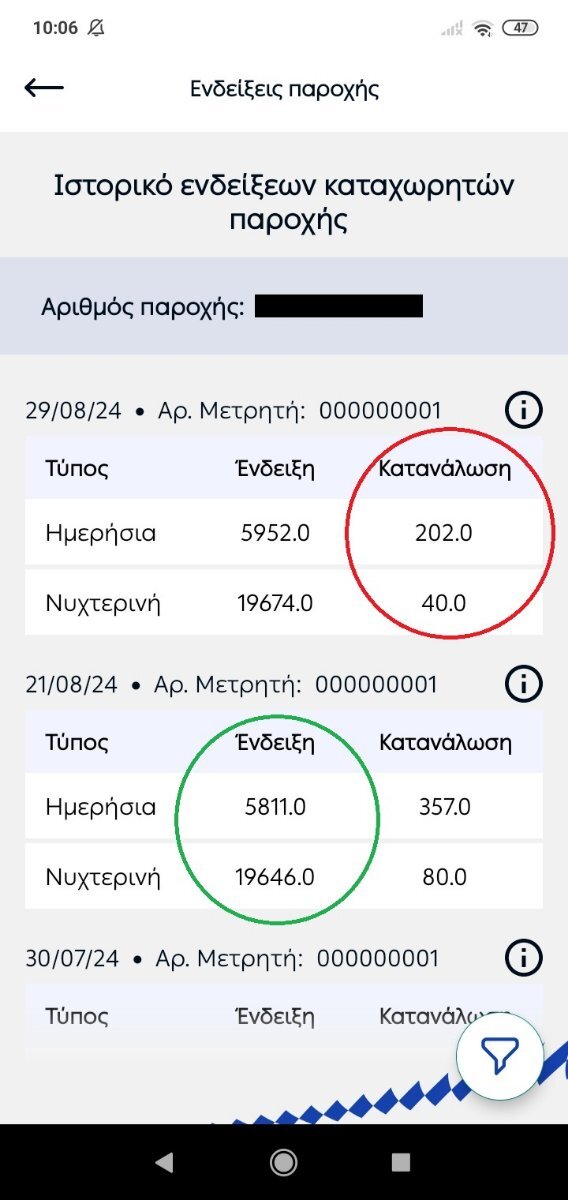

Προσωπική εμπειρία
Υπέγραψα σύμβαση με Protergia πριν το 15 Αύγουστο, λόγω καθυστέρησης της αποστολής της ένδειξης ξεκίνησε η εκπροσώπηση καθυστερημένα (21/8) με παλιές ενδείξεις (16/8). Ως αποτέλεσμα αυτές οι 5 μέρες κατανάλωσης φορτώθηκαν στην επόμενη καταμέτρηση η οποία έγινε τέλος Αυγούστου. Και θα έχανα το ΚΟΤ γι'αυτή τη κατανάλωση λόγω υπέρβασης.
Ζήτησα από Protergia να στείλει αίτημα διόρθωσης, το έστειλαν.
Απάντησαν από τα κεντρικά του ΔΕΔΔΗΕ (στη Protergia) ότι το αίτημα δε γίνεται δεκτό επειδή η διαφορά ένδειξης είναι ασήμαντη!
Την ίδια μέρα με πήρανε απ'το τοπικό κατάστημα του ΔΕΔΔΗΕ (σχετικά με αίτημα που είχα κάνει στο myrae) και αρχικά μου είπανε το ίδιο, πως η απάντηση απ'τα κεντρικά προς το πάροχο είναι οριστική.
Αλλά ανέφερα περι ΚΟΤ, ΥΚΩ κλπ και ζήτησα απ'τον υπάλληλο του τοπικού ΔΕΔΔΗΕ να επικοινωνήσει με τα κεντρικά και να απαιτήσει διόρθωση.

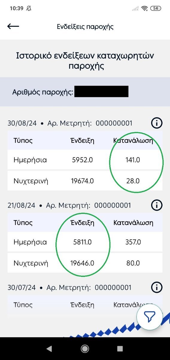

Αποτέλεσμα... οι αρχικές ενδείξεις (21/8) που είχε στείλει η Protergia διορθώθηκαν
Αλλά επειδή πριν τη διόρθωση είχε έρθει ο ΔΕΔΔΗΕ για επιτόπια στις 29/8, φαινόταν λάθος η διαφορά κατανάλωσης.
Μετά διορθώθηκε κι αυτή...
Μπορείς λοιπόν να διορθώσεις τις ενδείξεις, αρκεί να έχεις κουράγιο και υπομονή. Εμένα ευτυχώς ούτε η Volton (προηγούμενος πάροχος) ούτε η Protergia (νέος πάροχος) πρόλαβαν να εκδώσουν λογαριασμούς με τις λάθος ενδείξεις, οπότε δεν έμπλεξα με διορθωτικούς εκκαθαριστικούς.
Με τη ΔΕΗ που εκδίδει γρήγορα λογαριασμούς... θα έχεις ένα πρόβλημα παραπάνω. Κι αν ο προηγούμενος πάροχος βγάλει τελικό με λάθος ενδείξεις και ο ΔΕΔΔΗΕ διορθώσει την αρχική της ΔΕΗ, θα πρέπει κι εκείνος ο πάροχος να στείλει διόρθωση τελικού.
1724496963624_Ιστορικό ενδείξεων myDEDDIEapp.pdf
