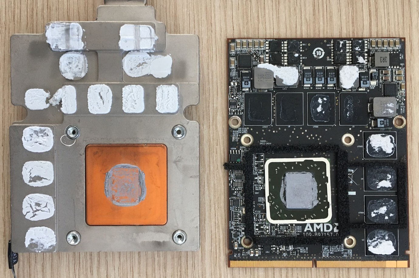

Επιπλέων, αυτά τα λευκά είναι ξεραμένη πάστα η thermal pads?Εκτιμώ το 2ο.
Τώρα κακός/καλώς εγώ τι κάνω ->(εάν τύχει κανένα παλιό μηχανημα/κάρτα γραφικών που δεν αξίζει τον χρόνο και κόπο να αγοραστούν καινούργια)
Βάζω επιπλεον θερμοαγωγιμη (non conductive πάντα)πάστα πάνω στα thermal pads

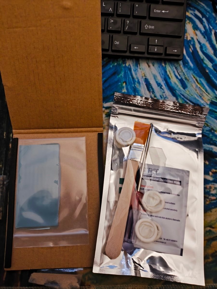

Χθες παρέλαβα το επισυναπτομενο "υπερθεαμα"(αγορά απο το link που εβαλες).
Έτσι ήταν και το δικό σου?
(Για να μην παρεξηγηθω και να μην ηταν, η να μπήκε λάθος link ce la vie...)
Ακριβώς έτσι ναι, αυτό παρέλαβα και εγώ.

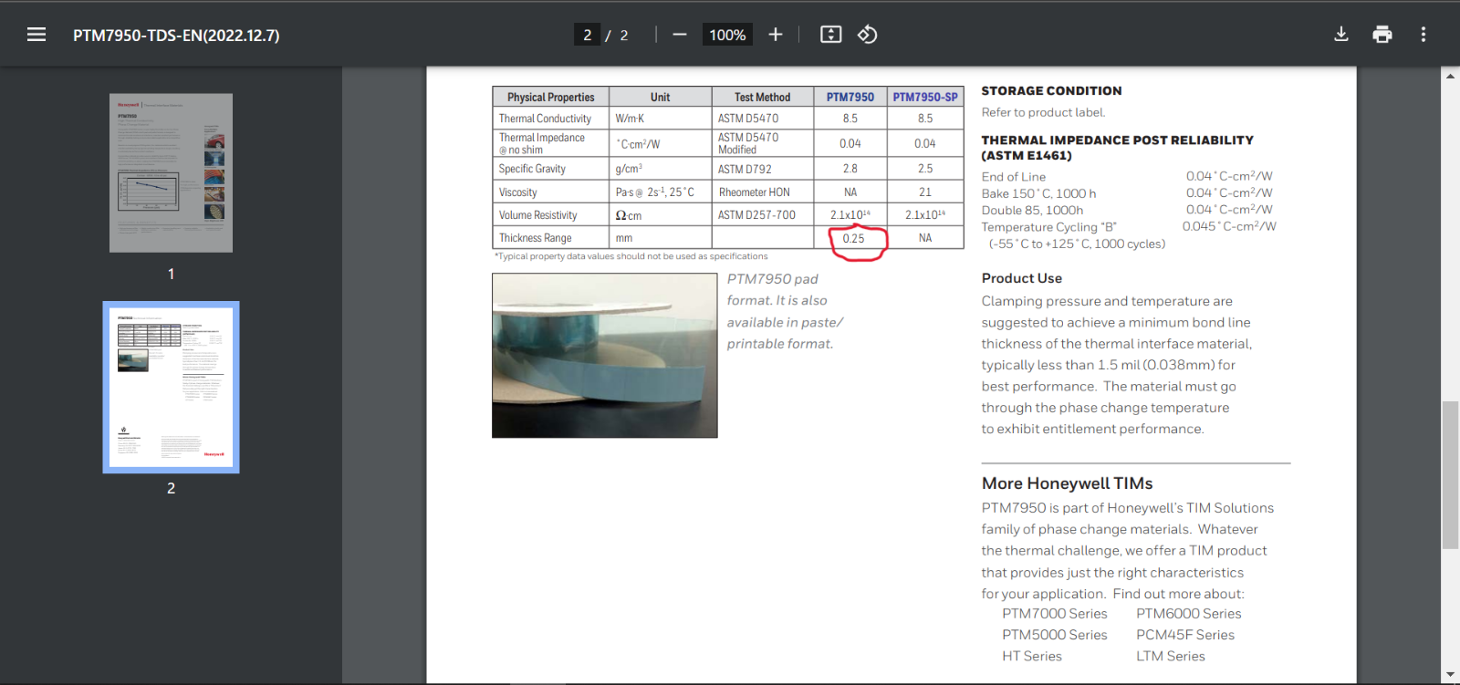

Για οσους ενδιαφερονται να αγορασουν το ΤΡΜ7950 να ξερουν οτι το γνησιο βγαινει μονο σε γκρι χρωμα και το παχος του ειναι 0,25mm.Το αναφερει και η Honeywell στα specs.
γενικως θελει πολυ προσοχη γιατι εχει καταντησει αηδια σε απειρα πραγματα με μαιμουδες προιοντα που τρωνε μπανανες. αντιγραφουν οτι βρουν και δεν βρουν

Πλέον βγάζουν και σε 0.2, αλλά και πάλι σε κινέζικα τα 9/10 είναι fake.
4 ώρες πριν, vaggospro είπε
Απο οτι ξερω τα ΡCΜ βγαινουν στα 0.20mm οχι τα PTM, αλλα η διαφορα τους ειναι πολυ μικρη.

Είναι προτιμότερο από θέμα απαγωγής θερμότητας να βάλω thermal pads από thermal paste; Εάν ναι, φοβάμαι μήπως τα pads είναι παχιά κ δεν κάνουν σωστή επαφή.
Έχεις σκεφτεί να βάλεις thermal putty ; Πολύ καλή απαγωγή θερμότητας και δεν σε απασχολεί το πάχος . Νομίζω για αυτήν την περίπτωση θα ήταν ιδανική (δες Upsiren Utp-8)
Το Thermal Putty είναι κ για το τσιπάκι της GPU αλλά και για τα άλλα τσιπάκια που φαίνονται πως είχε μπεί πάνω τους η λευκή paste όπως φαίνεται στη φωτό;
Σε καμία περίπτωση για το GPU die, εκεί βάλε PTM 7950. Putty είναι για thermal pad χωρίς το ανχος του σωστού παχους
BTW αυτή είναι η κάρτα κ η ψύκτρα της. Για την καλύτερη απαγωγή θερμότητας η πρόταση είναι PUTTY παντού εκτός από το GPU CHIP, όπου εκεί θα βάλω HoneyWell ptm7950 που είναι ThermalPadPaste?
Ναι αυτό θα ήταν το ιδανικό. Φυσικά θα πρέπει πρώτα να καθαρίσεις καλά όλες τις επιφάνειες. Επίσης όταν λες παντού φαντάζομαι εννοείς τα σημέια όπου υπήρχαν pads πριν (η ότι άλλο είναι αυτό το γλειώδες πράγμα  :) )
Επεξ/σία από InternalSunshine
Γλειώδες εάν εννοείς τα λευκά, θα έλεγα πως δεν είναι. Πρόκειται για ξεραμένη πάστα, κάτι σαν παχύρρευστη πετρωμένη άχνη ζάχαρη! :D
Liquid Metal αξίζει να μπει στο τσιπάκι της GPU;
