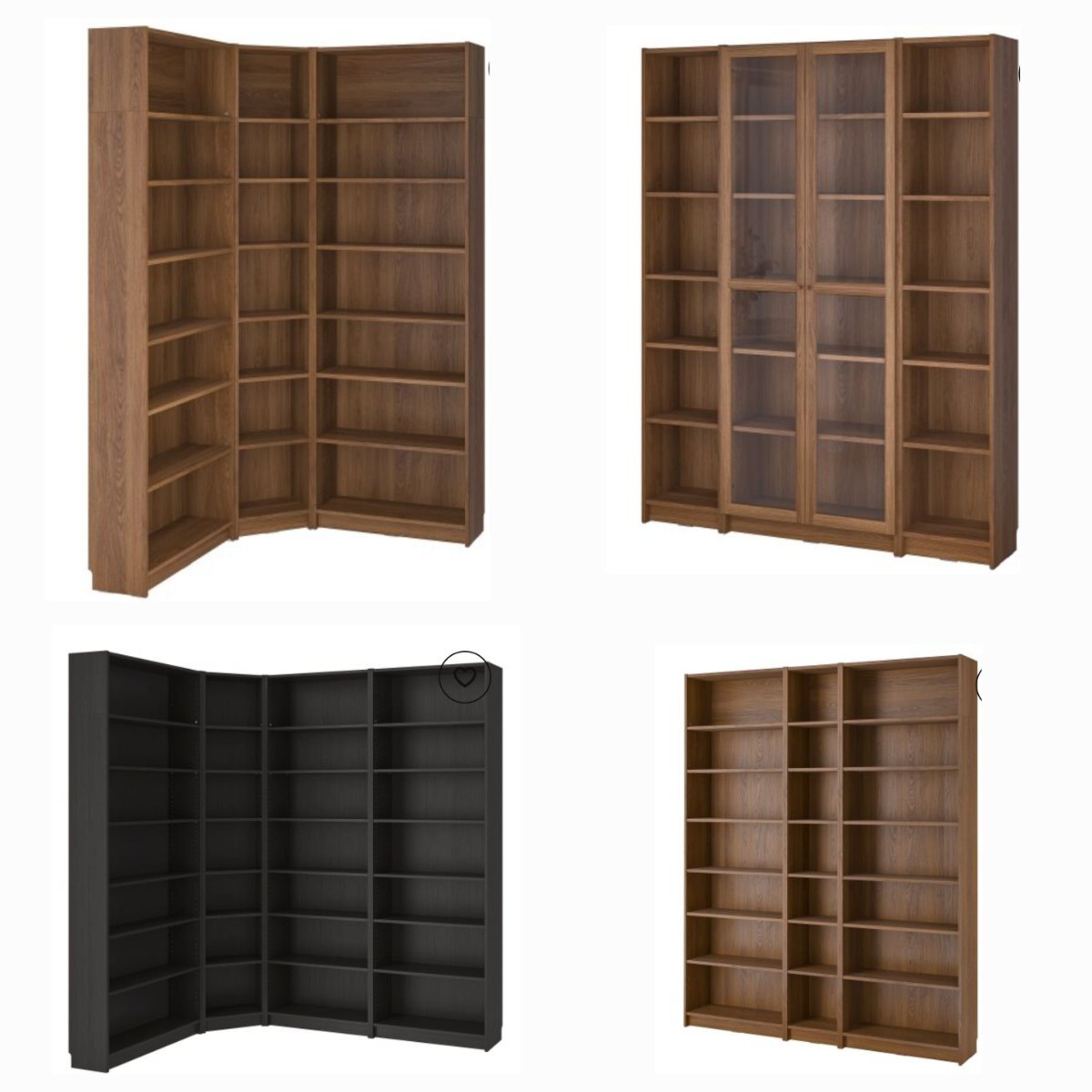

chester20080 Δημοσ. 27 Μαρτίου 2024 Δημοσ. 27 Μαρτίου 2024 (επεξεργασμένο) Καλησπέρα σε όλους, Θέλω να αγοράσω μια καλή βιβλιοθήκη για το πατρικό μου να μείνει για χρόνια. Εχω πόσα βιβλία σε κούτες και θέλω να τα βολέψω όπως τους πρέπει όμορφα και τακτοποιημενα. Ως υλικο, θα αντεξει η φθηνή μοριοσανιδα ή να δωσω χιλιάρικα για χειροποιητο ξύλο από επιπλοποιο; Έχω δει κάτι πολύ όμορφες βιβλιοθήκες στο ικεα της σειράς Billy ή Hemnes, έχει κανείς τέτοια, αξιζουν από ικεα; Υπάρχουν και γωνιακα κομμάτια. Επίσης τα μεγάλα αποτελούνται από διαδοχικά μικρότερα, δηλαδή μπορείς να πάρεις δύο τρία κομματια να τα βάλεις δίπλα δίπλα και να έχεις μια μεγαλύτερη βιβλιοθήκη. Επίσης σκέφτομαι να πάρω 2 κομμάτια σε ένα σημείο του σπιτιού και ένα μικρότερο μόνο του σε ένα άλλο σημείο. Η Billy είναι από μοριοσανιδα και κάνει 150-370€ ανάλογα πόσα κομματια παίρνεις ενώ η Hemnes είναι μασιφ ξύλο πευκου και κάνει το ένα κομμάτι 200-250€ ενώ το μεγάλο με τα 3 ενωμένα 700€. Αξίζει; Ή να αφήσω το ικεα και να πάω σε επιπλοποιο για κατι χειροποιητο που όμως μάλλον θα κάνει 1-3 χιλιάρικα €; Τα Billy και Hemnes από ικεα είναι τα παρακατω: Επεξ/σία 27 Μαρτίου 2024 από chester20080

haris_216 Δημοσ. 27 Μαρτίου 2024 Δημοσ. 27 Μαρτίου 2024 Το βιβλίο είναι βαρύ αντικείμενο. Κατά συνέπεια θα έλεγα αφενός η όποια βιβλιοθήκη να στερεωθεί στον τοίχο στο πάνω μέρος (για σεισμό, λοιμο, καταποντισμο) και να αποφύγεις τα μακριά ράφια. Σίγουρα το μασίφ ξύλο έχει μεγαλύτερη αντοχή από το mdf αλλά και μεγαλύτερο κόστος. Έχω γωνιακή σύνθεση της billy γύρω στα 18 χρόνια χωρίς θέμα αλλά.... Εχω πάρει ένα στοιχείο 80αρι (80cm φάρδος) το οποίο λειτουργεί σαν μπαράκι/κρυσταλιέρα και τα υπόλοιπα που έχω τα βιβλία είναι 60άρια (για το βάρος που ανέφερα). Ακόμα και τα 60άρια έχει τύχει σε κάνα δυο ράφια να τα γυρίσω ανάποδα μετά από χρόνια καθώς λόγω βάρους (είχαν πάνω μεγάλους τόμους) "πήραν" λίγο. Με το γύρισμα (σε βάθος χρόνου) ίσιωσαν. Αν και μου αρέσουν οι ανοιχτές βιβλιοθήκες, μετά από παρέλευση κάποιων ετών έβαλα και τα γυάλινα πορτακια, αφού προστατεύουν από τη σκόνη. Σημ. Τα πορτάκια της ικεα είναι 40άρια και κανονικά δεν κάνουν για την 60άρα βιβλιοθήκη. Για να το ξεπεράσω έβαλα δίπλα μία ραφιερα για cd/dvd (20cm πλάτος) κι έτσι με 2 πόρτες κλείνω δύο ραφιέρες (60+20cm). Επίσης θα ξέρεις ότι τουλάχιστον στις mdf (δεν ξέρω για τις ξύλινες) τα ράφια ρυθμίζονται ως προς το ύψος με εξαίρεση το μεσαίο που είναι σταθερά βιδωμένο (αποτελεί δομικό στοιχείο του συνόλου) 1

haris_216 Δημοσ. 28 Μαρτίου 2024 Δημοσ. 28 Μαρτίου 2024 Όπως ανέφερα δεν έχω εμπειρία από τις ξύλινες του ικεα. Για να μην σε τρομάξω ως προς την billy να ξαναπώ ότι το "σκεβρωμα" που ανέφερα αφορά κάποια από τα ράφια τα οποία όντως είχαν βάρος (όταν λέω "βάρος" ΔΕΝ εννοώ ένα ράφι με απλά paperback βιβλία, όπου εκεί δεν είχα θέμα). Επίσης μια και τις έχω κοντά στα 20 χρόνια θεωρώ ότι κρατάνε μια χαρά. Σημ. Το θέμα με 80άρι ράφι που δεν πρέπει να χρησιμοποιηθεί για βαριά βιβλία δεν ήταν δική μου σκέψη καθώς το ανέφερε τότε στα σχετικά φυλλάδια το ικεα (το μακρινό 2005-2006 που τα πήρα) Τελειώνοντας να σου πω ότι συγκρινόμενη η billy με την αντίστοιχη της νεοσετ τότε (για να έχεις μία τάξη μεγέθους) που είχα κοιτάξει (μιλάω για ίδια φάση mdf και όχι για διαφορετικό πχ ξύλο) ήταν σημαντικά φθηνότερη. Δεν θυμάμαι ακριβώς τα νούμερα αλλά μου έχει μείνει ότι με το κόστος όλης της γωνιακής σύνθεσης σε billy θα μου στοίχιζε ΜΟΝΟ το ένα σκέλος του "Γ" σε νεοσετ. Και μάλιστα με τιμές "προσφοράς" αφού ήταν περίοδος που είχαν "μήνα βιβλιοθήκης" (έκαναν κάτι προωθητικές ενέργειες αυτού του τύπου τότε)
kax54638 Δημοσ. 28 Μαρτίου 2024 Δημοσ. 28 Μαρτίου 2024 Την hemnes την έχω (όπως και πολλά άλλα έπιπλα της συγκεκριμένης σειράς) 5+ χρόνια. Αρκετά φορτωμένη με πολλά βαριά βιβλία, δεν έχει πάθει τίποτα (ούτε έχει στραβώσει κανένα ράφι) και είναι και πολύ καλαίσθητη. Προσοχή μόνο το κάθε ράφι ξεκινάει πιο μέσα από τον "σκελετό" μπροστά και έτσι το ακριανό βιβλίο δεν μπορείς να το βγάλεις αν έχει τέρμα γεμάτο το ράφι αν δεν αφαιρέσεις και κάποιο άλλο βιβλίο πρώτα. Δεν ξέρω πως να στο περιγράψω καλύτερα. 1
draculias Δημοσ. 28 Μαρτίου 2024 Δημοσ. 28 Μαρτίου 2024 για πάνω από 2 δεκαετίες χρησιμοποιώ τις Billy, κανένα πρόβλημα, κανένα σκέβρωμα. Έχεις την ευελιξία να κάνεις του κόσμου τις συνθέσεις. Προσωπικά έχω φτιάξει και γωνίες, έχω περάσει και extensions (ως προς το ύψος) της Billy, και έχω κάνει και μόντες τύπου κλειστές ραφιέρες καρφωμένες στον τοίχο χωρίς πρόβλημα βάρους. Ύψος ρυθμίζεις όπου επιθυμείς εσύ, έχει πολλές επιλογές με τις έτοιμες τρύπες. Όλα τα παραπάνω με πολλά βαριά βιβλία, βινύλια και cd. Αν τα συγκρίνεις με τα υπόλοιπα (πραγματικά) ξύλα που αναφέρονται από τους υπόλοπους, σαφώς υποδεέστερη ποιότητα τα Billy. Απλά οπτικά (και πρακτικά σε μένα) δεν βλέπω κανένα λόγο να μην τα προτιμήσω ξανά σε άλλο σε άλλο project. Από κει και πέρα, μπαίνουν άλλοι (αισθητικοί) παράγοντες να προτιμήσεις κάτι άλλο, θέμα δικό σου λοιπόν. 2
