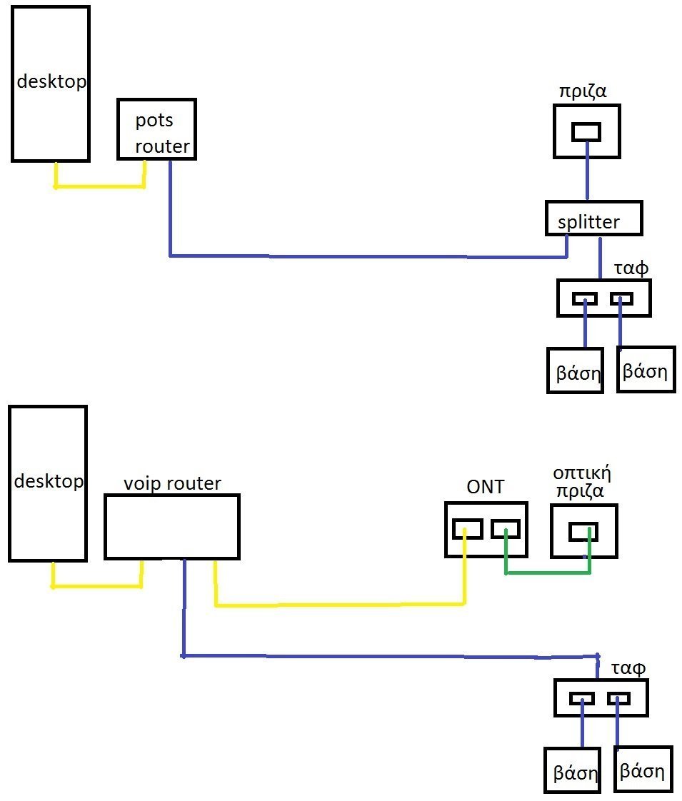

ekrepali Δημοσ. 1 Απριλίου Δημοσ. 1 Απριλίου 4 hours ago, poulinos said: μια χαρα μπορεις.και θα παρεις οχι 2 3 ασυρματα τηλεφωνα αλλα ασυρματο τηλεφωνο με διπλη ή τριπλη βαση. για να εχεις μονο ενα καλωδιο στην fxs Δε τα πετάω τα panasonic που έχω, είναι σκυλιά. Με ταφ επάνω στη θύρα του ρούτερ, γίνεται.
poulinos Δημοσ. 1 Απριλίου Δημοσ. 1 Απριλίου 3 hours ago, ekrepali said: Δε τα πετάω τα panasonic που έχω, είναι σκυλιά. Με ταφ επάνω στη θύρα του ρούτερ, γίνεται. εννοειται οτι γινεται απλα γεμιζεις καλωδια και πρεπει να εχει καποιος ολες τις βασεις διπλα στο router
ekrepali Δημοσ. 1 Απριλίου Δημοσ. 1 Απριλίου 42 minutes ago, poulinos said: εννοειται οτι γινεται απλα γεμιζεις καλωδια και πρεπει να εχει καποιος ολες τις βασεις διπλα στο router Δεν είναι απαραίτητο να έχεις τις βάσεις δίπλα στο router... όσο για τα καλώδια, ήδη έχω ένα τηλεφωνικό 3m και με την αλλαγή θα χρειαστώ κι ένα ethernet 3m. Αλλά πάνε πίσω από καναπέ, δε φαίνονται. Πολύ ευκολότερο απ'το να σκάσω ένα σωρό λεφτά για dual ασύρματα. Spoiler
poulinos Δημοσ. 1 Απριλίου Δημοσ. 1 Απριλίου 4 minutes ago, ekrepali said: Δεν είναι απαραίτητο να έχεις τις βάσεις δίπλα στο router... όσο για τα καλώδια, ήδη έχω ένα τηλεφωνικό 3m και με την αλλαγή θα χρειαστώ κι ένα ethernet 3m. Αλλά πάνε πίσω από καναπέ, δε φαίνονται. Πολύ ευκολότερο απ'το να σκάσω ένα σωρό λεφτά για dual ασύρματα. Hide contents η βαση πρεπει να συνδεθει με τηλεφωνικο καλωδιο με την fxs.οποτε ειτε η βαση θα παει διπλα ειτε θα ριχνεις τηλεφωνικα.οτι σε βολευει. αν δεν θες καλωδια τοτε πας σε dual,triple
