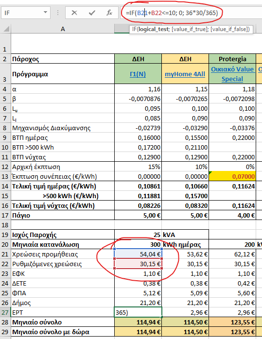

Αν είχατε δει πώς υπολογίζω την ΕΡΤ στο εξελάκι μου δεν θα αναρωτιόσασταν! 😂
Πέρα από την πλάκα, το είχα ψάξει/επαληθεύσει 4-5 μήνες πριν.
Αξία ρεύματος = Προμήθεια+Ρυθμιζόμενες <10 €
Στην προμήθεια συμπεριλαμβάνονται, πάγια, δώρα, εκπτώσεις, οτιδήποτε χρεώνει ο πάροχος στο συγκεκριμένο πίνακα Α.

Μάλλον στον τύπο υπολογισμού του κελιού ΕΡΤ απότι βλέπω.
Μόλις μου γεννήθηκε η απορία, είναι < 10 ή =< 10; Πρέπει δηλαδή να είναι 9,999€ για να μηδενίσει η ΕΡΤ; (κάτι απορίες που έχω πρωί πρωί...)

Το ΦΠΑ δεν 'μπαίνει' ?
1 ώρα πριν, GREGORYMO είπε
Με βάση το excel όχι. Απαντάω και σε εμένα είναι μικρότερο ή ίσο με 10€ απότι φαίνεται.

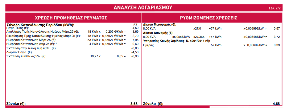

Σε εκκαθαριστικο λογαριασμο στην Ζενιθ, ενω οι χρεωσεις προμηθειας ρευματος + ρυθμιζομενες ειναι <10€ , μου χρεωσαν ΕΡΤ.
Σε επικοινωνια μαζι τους , μου ειπαν το εξης κουφο, οτι υπολογισαν τα ποσα 7,96+2,7 (δλδ >10€) τα οποια αντιστοιχουν στην εκκαθαρισμενη τιμη και στην ημερησια καταναλωση του Μαρτιου , οποτε δικαιως με χρεωσαν. Δηλαδη δεν υπολογισαν εκπτωσεις κτλ.
Εχω απευθυνθει στη myrae αλλα εδω και 10 μερες δεν εχει καμια εξελιξη η ενσταση μου.
Εχω αδικο ή ειναι απλα κλεφτες;

10 ημέρες ΔΕΝ είναι πολύ.
Ποιες εκπτώσεις δεν υπολόγισαν?
ΟΥΤΕ πάγια ΟΥΤΕ 40% ΟΥΤΕ 5% ?

ΕΣΥ πόσο το βγάζεις δηλαδή?
8.26 ?

Επίσης υπάρχουν από κάτω και οι διάφορες χρεώσεις:
Ετμεαρ ΦΠΑ κτλ
Αυτές εξαιρούνται?

Πόσο το βγάζουν αυτοί και πόσο ΕΣΥ?
Το ΦΠΑ μπαίνει η όχι?

Το κυριότερο το έλαβες το όψιν σου ?
Επειδή ο λογαριασμός είναι 27 ημερών ΜΙΛΑΜΕ για μικρότερο του 9 !!!
