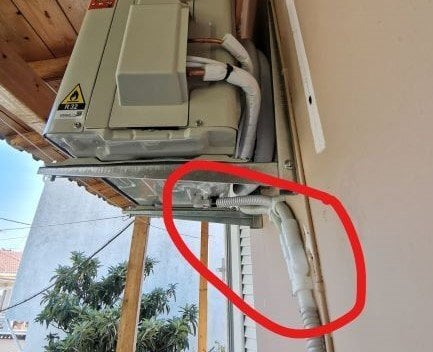

την συνδέσανε μετά την αποχετεύση.
τη ράγα τη βάλανε γιατί δεν χώραγε να μπει στις 2 κάθετες όπως ήταν κ ήταν ένας τρόπος να μετατοπίσουν την εξωτερική μονάδα προς τα αριστερά.
οπότε να την θεωρήσω οκ την εγκατάσταση ?

Θα πρέπει να περιμένεις για τη ματιά του ειδικού ( @Klausx )

βάλανε (η μία φαινόταν μεταχειρισμένη, αλλά δεν είχε άλλη). Στο 18αρι μου βάλανε έξτρα μια ράγα γιατί δεν χώραγε στις 2 κάθετες, η οποία παρατήρησα εκ των υστέρων ότι συντονίζει και κάνει θόρυβο. Τηλεφωνικά μου είπε θα μου βάλει αντικραδασμίκά 2cm μεταξύ της ράγας και της βάσης.
Επίσης, ένα κομμάτι περίπου 10cm έμεινε αμόνωτο στο χαλκοσωλήνα (όπως φαίνεται στη φωτό) και υγροποιείται, είναι πρόβλημα ?
Τηλεφωνικά μου είπε ότι δεν είναι πρόβλημα αλλά του ζήτησα ούτως ή άλλως να το μονώσει όταν έρθει και για την βάση.
Ξέχασα τελείως να τους ζητήσω κάποιο χαρτί εγκατάστασης, είναι απαραίτητο ?

Εφόσον βλέπουμε δύο καλώδια στις εξωτερικές μονάδες έχει παροχή από έξω και απλά έστειλε το καλώδιο εσωτερικά στην πρίζα.
Νομίζω πως έπρεπε να βάλουν καλύτερες και μεγαλύτερες βάσεις να έχουν αρκετό αέρα από πίσω, αν το μετρήσεις πρέπει να είσαι οριακά εντός ορίων κατασκευαστή.
Το εσωτερικό 18αρι φαίνεται λες και ακουμπάει από την μία μεριά στην κάσα, πιστεύω να είναι απλά τρικ της φωτογραφίας, λογικά το παράθυρο βρίσκει πάνω στο μηχάνημα κατά το άνοιγμα.
Όπως είπα λάθος βάσεις και στο εξωτερικό 18αρι με αποτέλεσμα να αρχίσουν οι πατέντες. Δες με ένα αλφάδι αν είναι οκ. Αφού τρίζει δεν θα είναι αλφαδιά.
Όπου βλέπουμε σωλήνες με άσπρη μόνωση σε 18+++btu αυτόματα σημαίνει μη χρήση κουρμπαδόρου ή ελατηρίου στις καμπύλες που αυξάνει τις πιθανότητες για τσάκισμα/περιορισμό.

το εσωτερικό 18αρι έχει 6cm αριστερά από τον τοίχο, 5cm απαιτεί ο κατασκευαστής. Και μάλιστα επέμενα αρκετά στο συγκεκριμένο θέμα και τους έβαλα και ανοίξανε νέες τρύπες γιατί στη θέση του παλιού 12αριού (WINIA για τους παλιούς) δεν χώραγε.
Βασικά ήταν ένας κύριος λόγος που πήρα το συγκεκριμένο Daikin διότι είχε τις πιο μαζεμένες διαστάσεις (και τιμή σε σχέση με ένα MHI). Το παράθυρο δεν θα ακουμπάει το μηχάνημα λόγω καναπέ.
Κουρμπαδόρο βάλανε τουλάχιστον στο 18αρι που το είδα, βεβαια έτσι όπως το καμπυλώσανε το χαλκοσωλήνα τρόμαξα λίγο ότι θα τον τσακίσουν..
τώρα για τις βάσεις τι να πω, αυτές είχαν ..
Πάντως γενικά για επαρχιακό μέρος και από τοπικό συνεργείο - που ήμουν βέβαια και εγώ από πάνω - σχετικά καλά πήγε..
Τους περιμένω βέβαια να διορθώσουν το θέμα του συντονισμού της βάσης-ράγας του 18αριου και να μονώσουν αυτά τα δύο κομματάκια χαλκού που είναι εκτεθειμένα...
