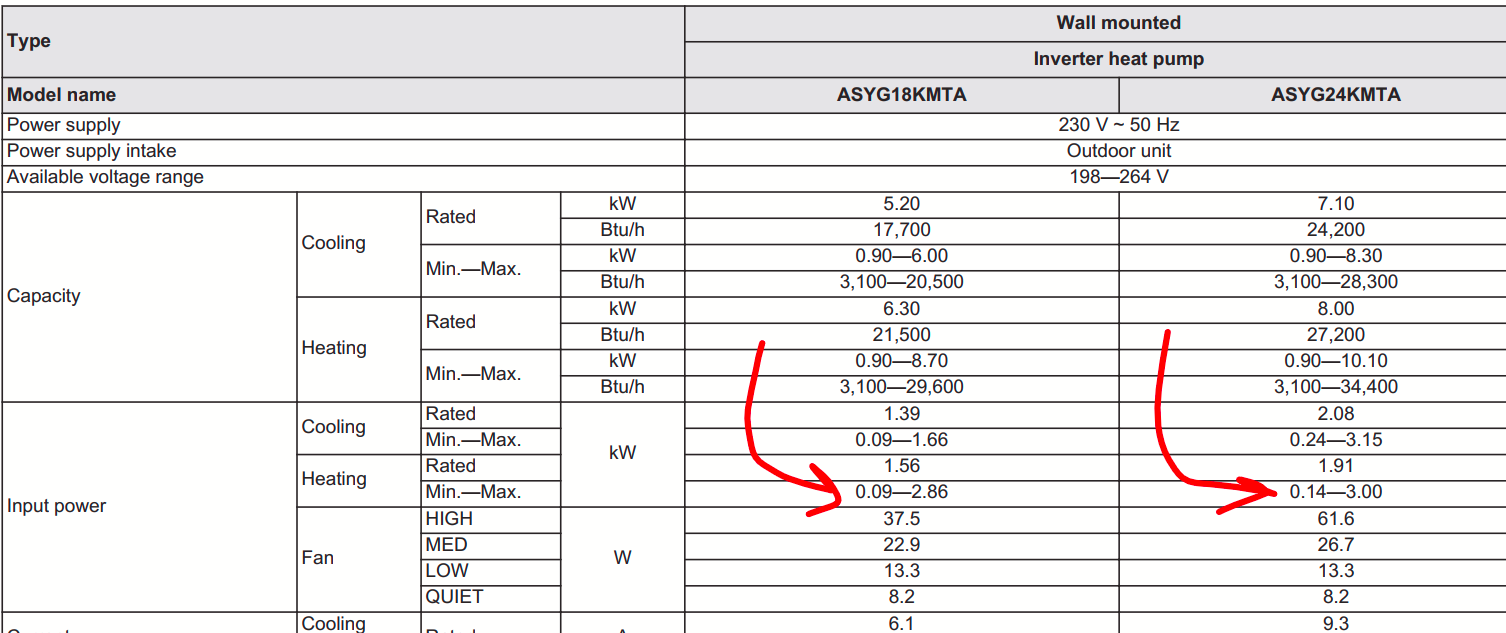

9 hours ago, liakjim said:
Φίλος με asyg18kmta μου έστειλε το παρακάτω διάγραμμα. Δεν έχει καλή ανάλυση (5' ), αλλά δείχνει ότι η σειρά kmta της Fujitsu θα πρέπει να έχει τις απολύτως χαμηλότερες ελάχιστες καταναλώσεις σε 18,24Κ σε θέρμανση:
Τα δίνει τα νούμερα αυτά:
To ASYG18KMTE/AOYG18KMTA οπως λες φαινεται να εινια πιο οικονομικο απο πχ. edge 18, prefera 18. Σε σχεση  με αυτα τα 2 που θα ελεγες οτι "υστερει" to fujitsu, πχ σε θορυβο σε σχεση με toshiba η οσον αφορα defrost σε σχεση με το daikin (λογω μεγαλυτερης εξωτερικης μοναδας).
Η τιμη ,
https://www.kotsovolos.gr/air-condition-heaters/air-condition/7000-to-15000-btu/265236-a-c-in18btu-fujitsu-asyg18kmte-kmta
παντως φαινεται καλη η κανω λαθος?
Ευχαριστω.

17 λεπτά πριν, insomniagfg είπε
Η τιμη ,
Ευχαριστω.
Θα πρέπει να είναι τα πράγματα όπως τα λες. Όντως καλή ως πολύ καλή τιμή.
